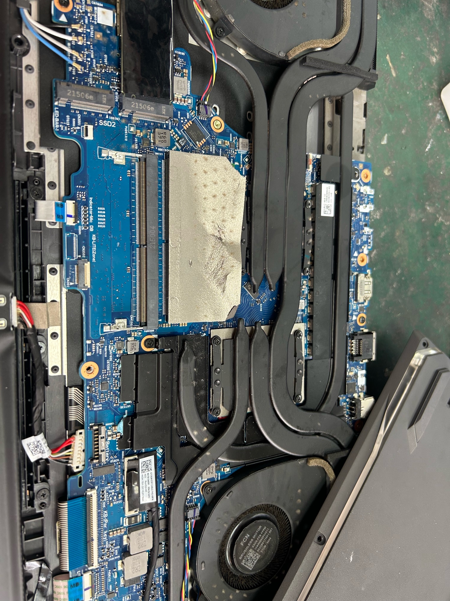

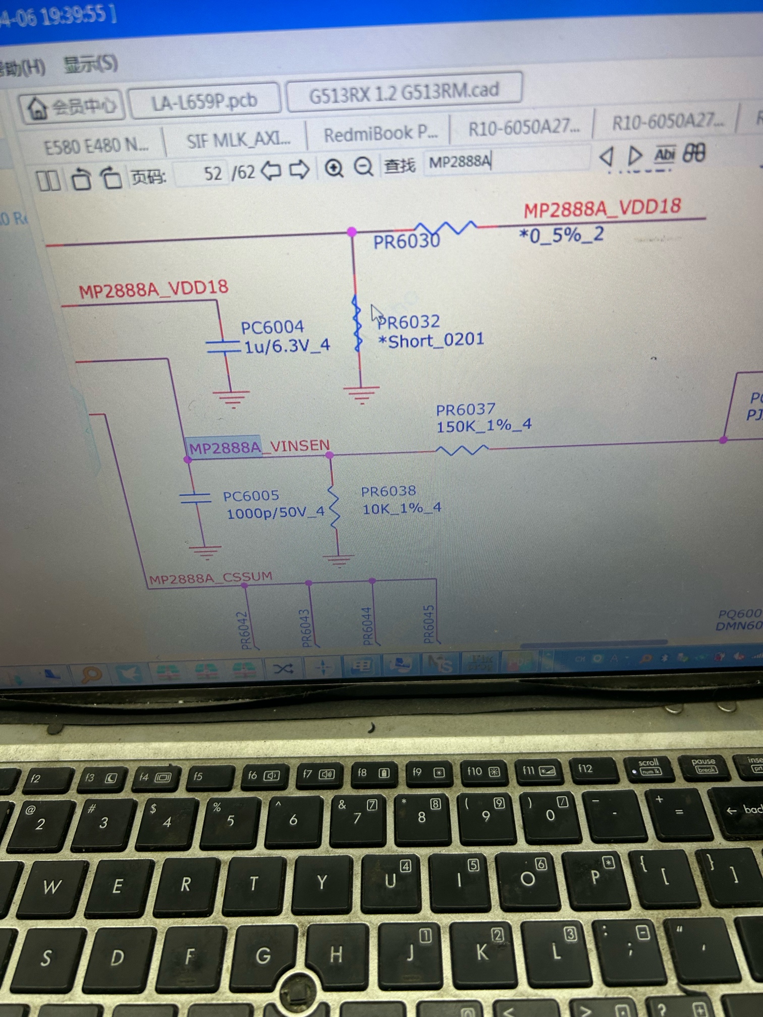

g513r 插电蓝屏 重启不认显卡 出显卡供电 电池模式下正常 显卡供电芯片 是 mp2888a 只有点位没
图纸
结合天选同芯片方案 分压电阻为150k 和10k 但是换了也没用 感觉是通病 哪位大佬指点一下
