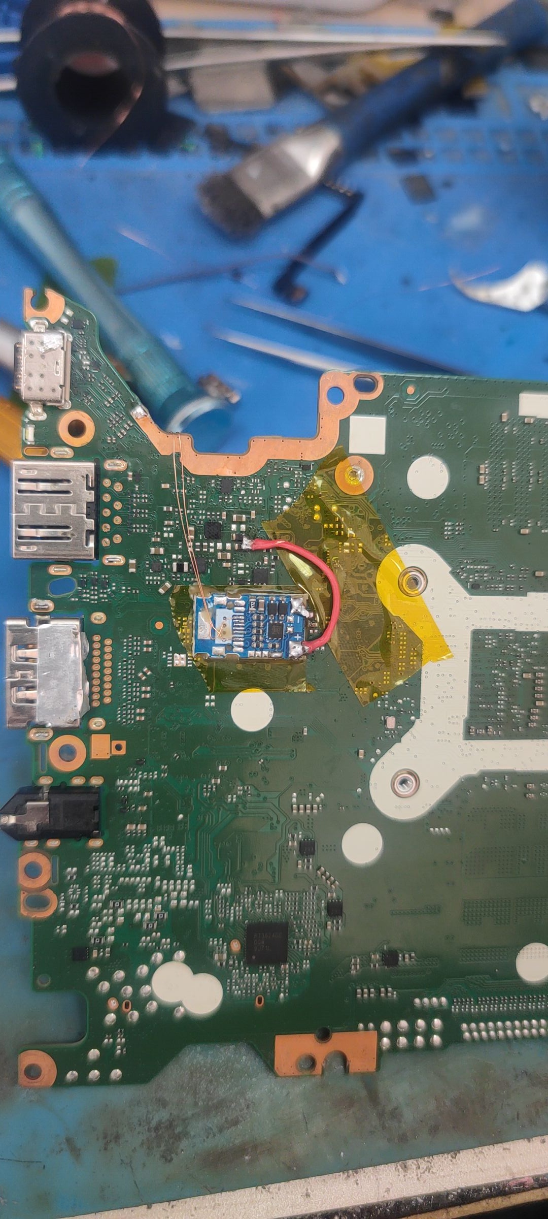

华为办公本进水,检测CPU损坏,更换完CPU后开机正常使用,充电不进电,然后就是慢慢查线路,又没图纸!更换充电IC无果,检查cc线路连接到一个丝印5505的芯片,淘宝找遍找不到货,只能改外挂诱骗了!弄完只能慢充,充电非常的慢!没办法解决!同行们遇到这种机器要怎么修完美啊。

刚修一台华为D16,充电问题。也是没图纸没资料,盲修找到问题芯片,就是不知道型号,料板也没有,好多芯片还是二层板转接的,垃圾东西
