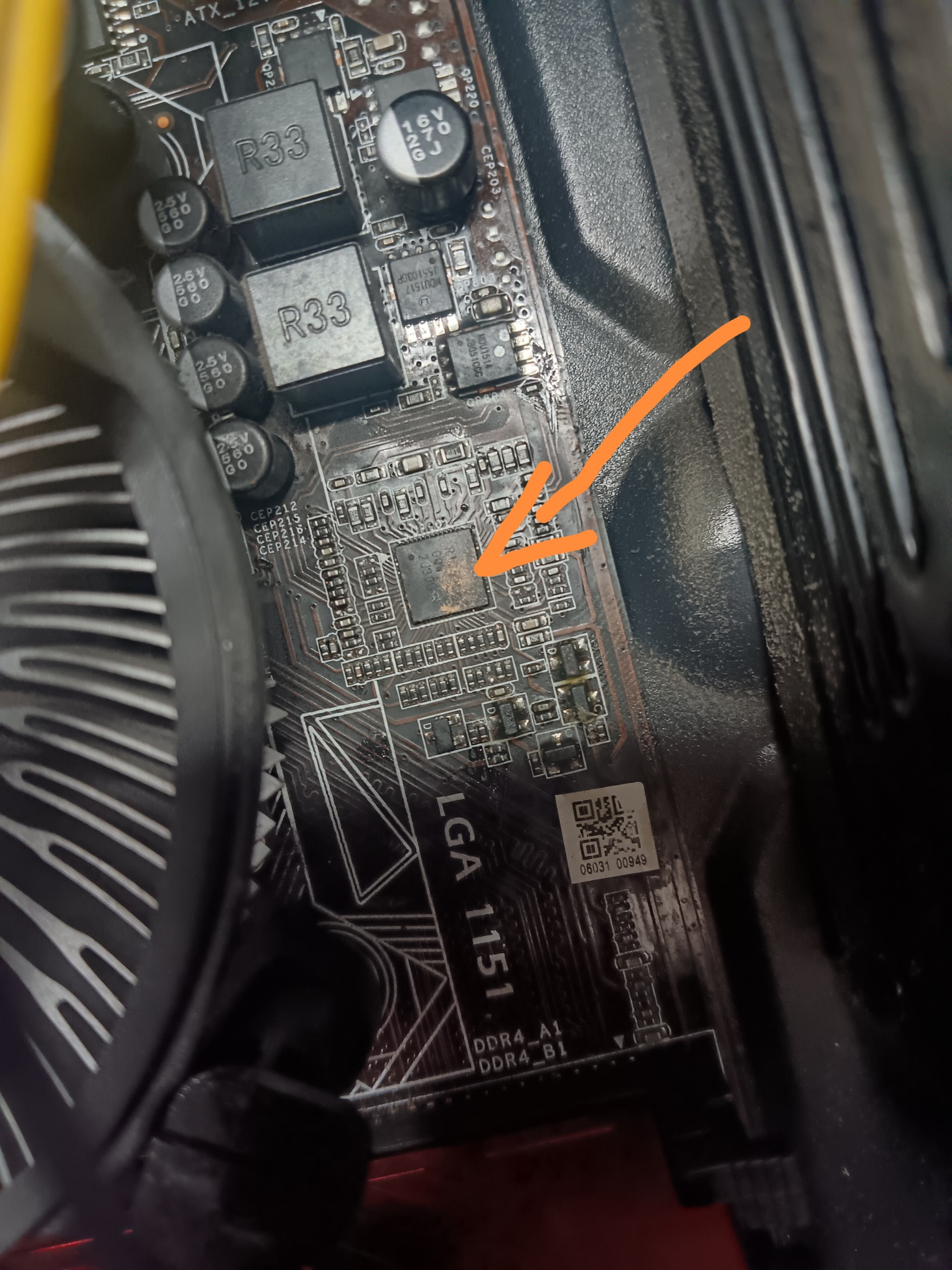

  客户送来主机,说进系统后几分钟就卡机画面完全动不了,按开关也无法关机。只能拔掉插头,通常遇到卡机现象,都首先想到的是磁盘,磁盘有坏道,坏道损伤严重往往会开机慢,卡机死机等现,连接好接头开机试试看情况,发现开机进系统很快,完全不像磁盘问题,刚开始点任何东西都反应很快,大概过五分钟左右画面突然就卡住鼠标完全动不了,硬盘指示灯也不亮了,于是用u盘进pe,检测硬盘健康状况,结果也是几分钟出现同样现象,趁着卡机当中,用表检测主板上各个电压,发现cpu供电没了,其它供电都正常。用手摸摸cpu供电管理芯片RT3606BC有点炀手,是它了,拆板换芯,再装机试机,烧机一个多小时,再无状况发生。交机收钱。
