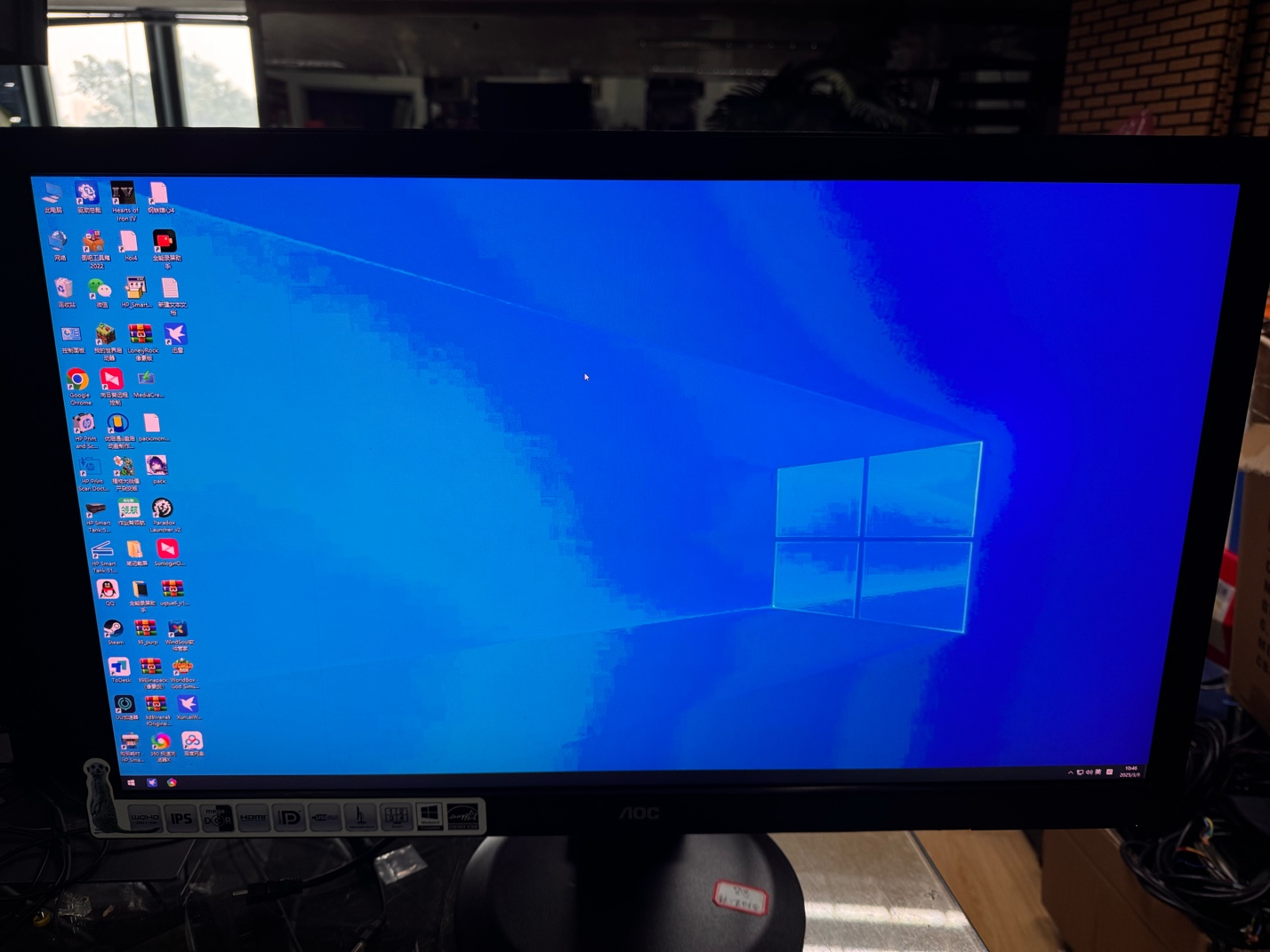

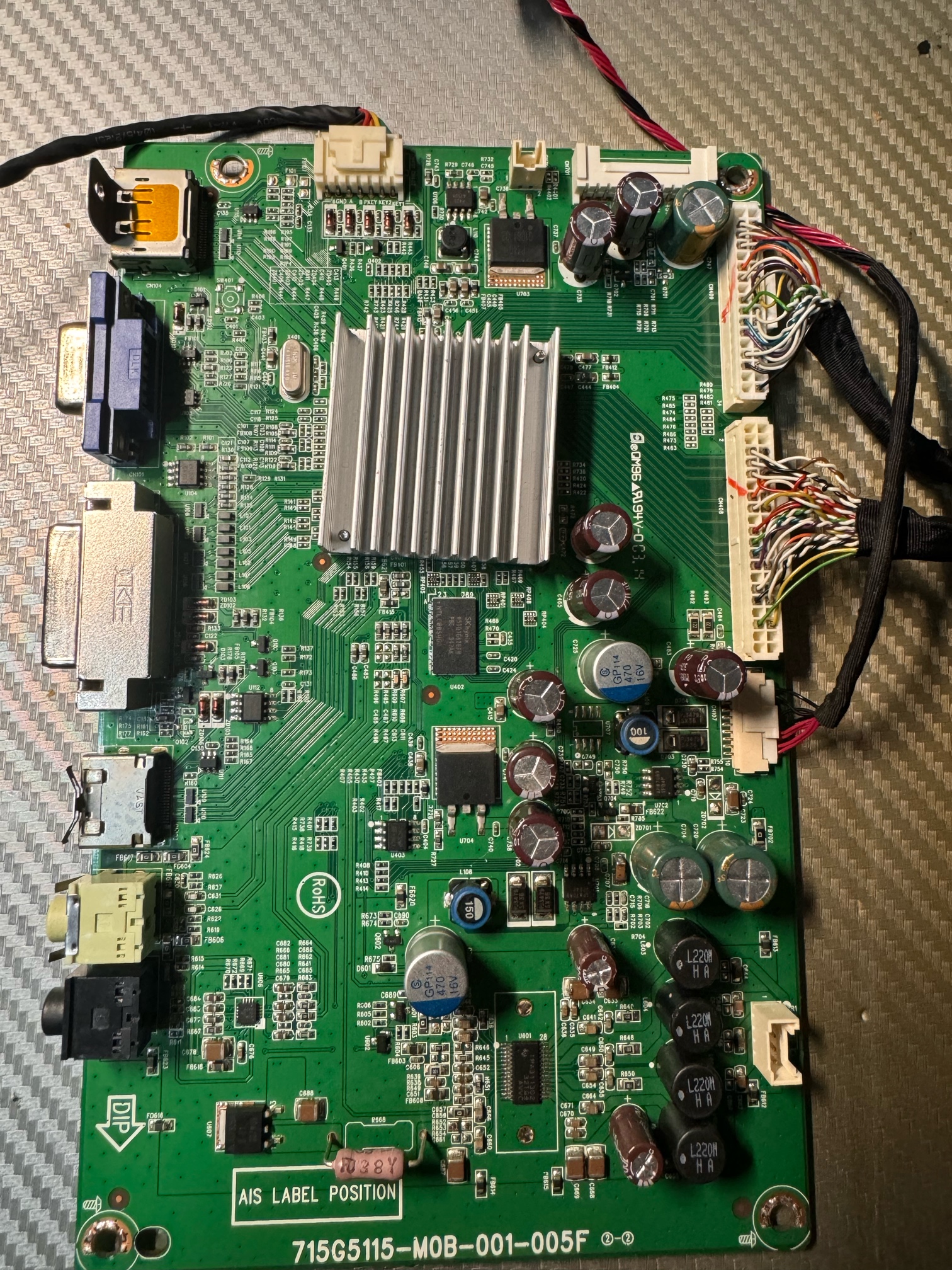

客户拿过反应有时候能开有时候不能开机
一顿拆检测供电正常,好吧驱动估计挂了
检测驱动板问题,一找网上没有卖的,还是修吧
卡卡一路测下来发现电容挂,想着捡漏

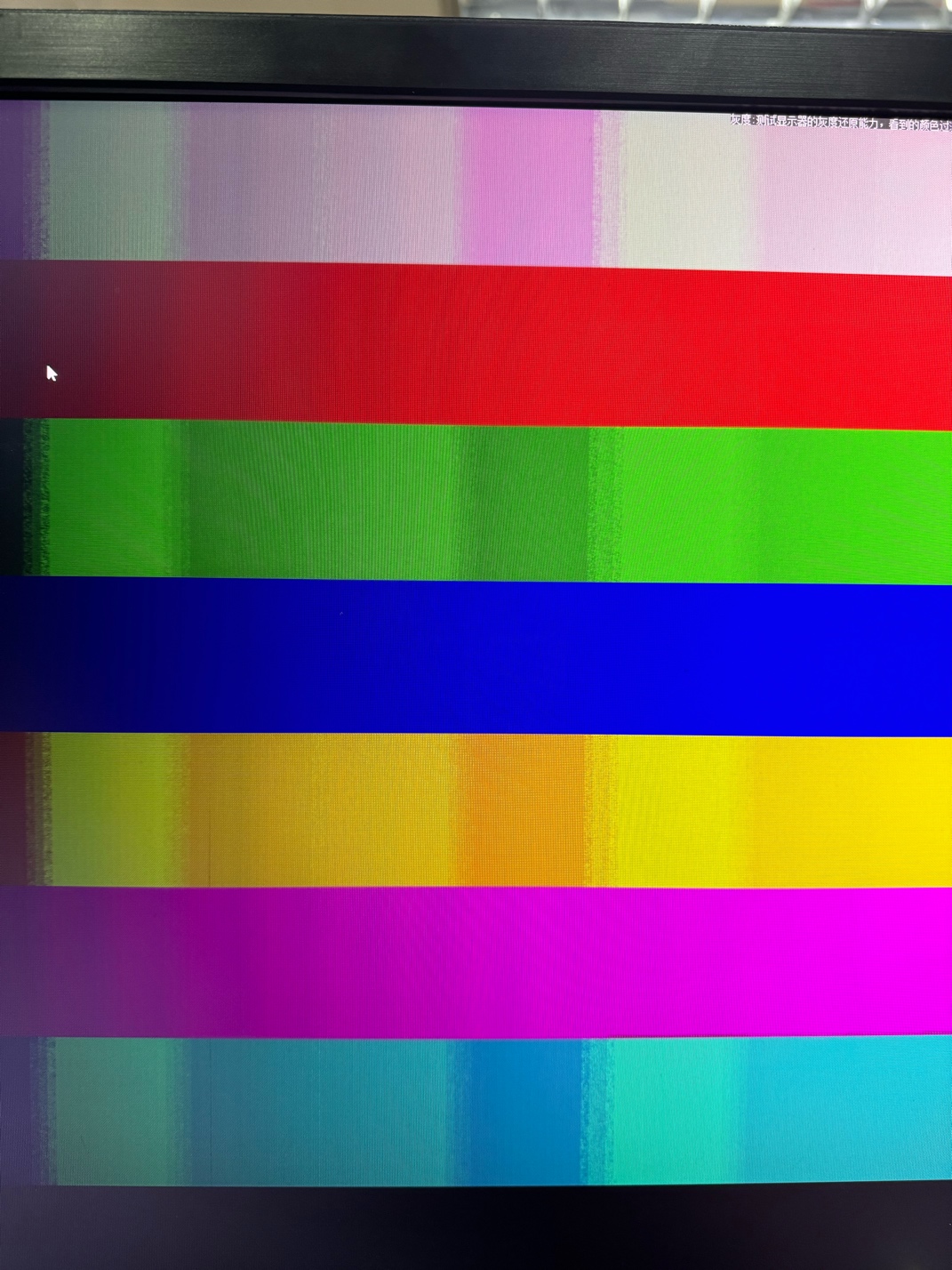

好了装机屏一开机瞬间就抖
开机等一会会好些但是细看还有细微的抖,可是这交不差啊,研究半天都没折了各位大神指点迷津,谢谢

这一看就是屏线没插好 接触不良   显示色彩都不正
