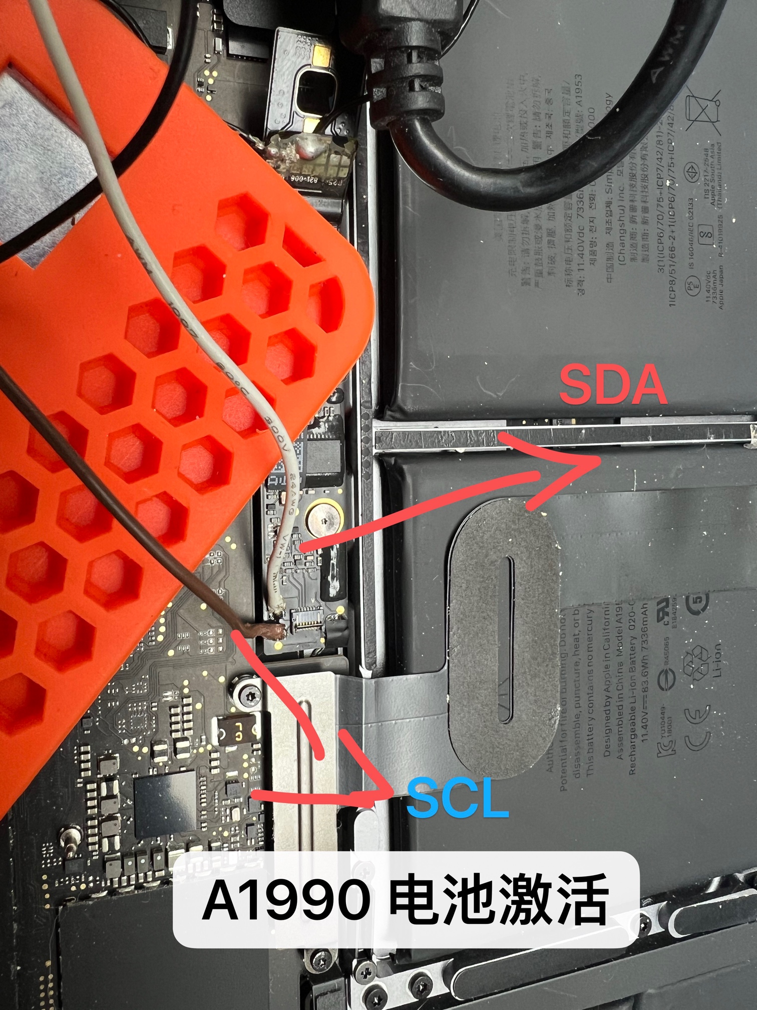

苹果A1990 电池激活接线图

请问接在什么充备上激活呢?
