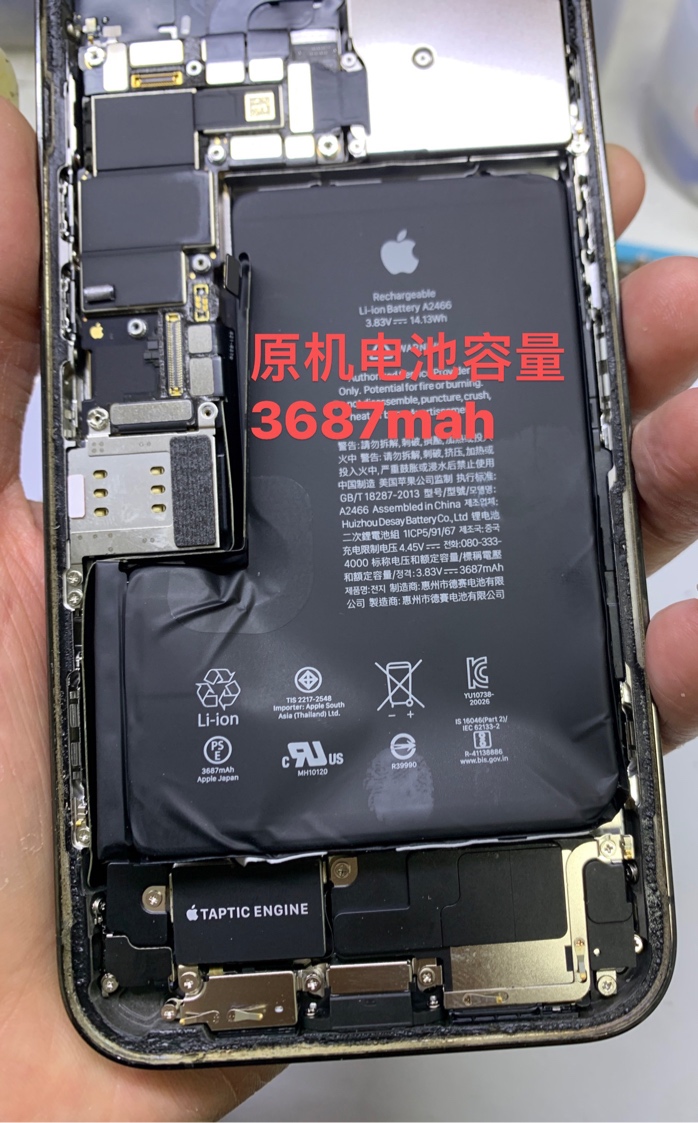

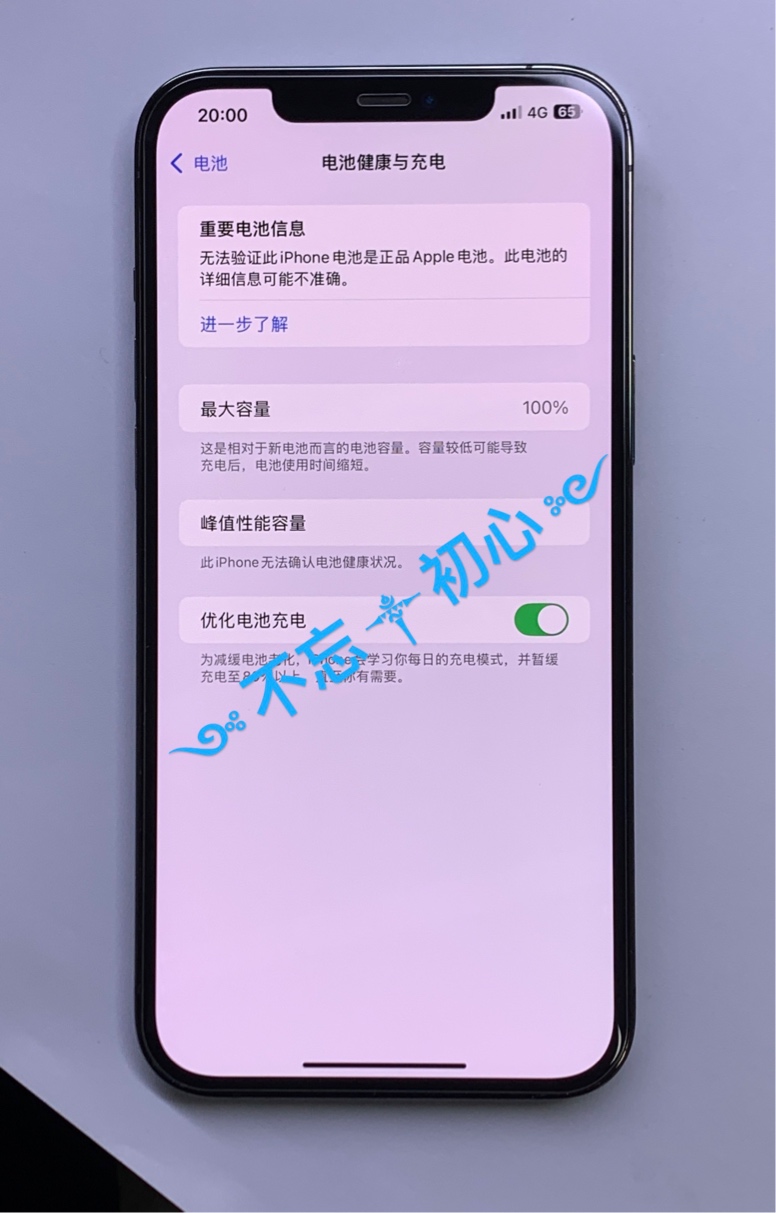

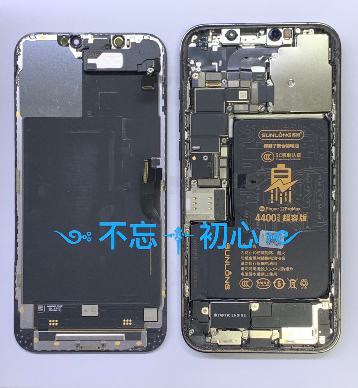

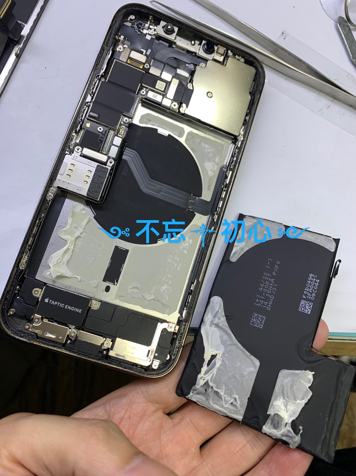

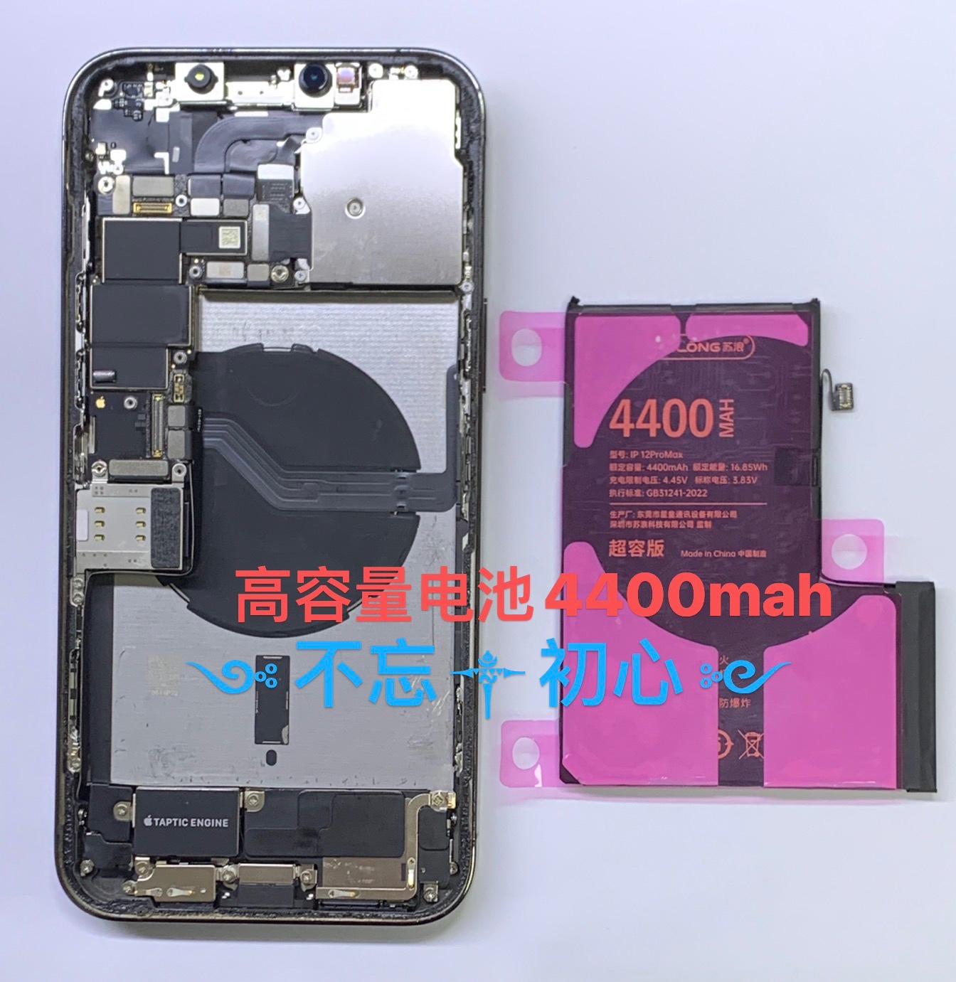

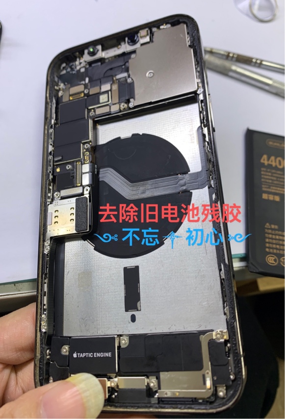

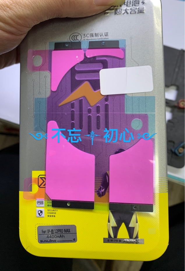

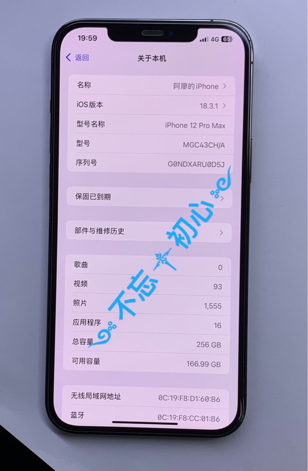

标题: 12pro Max更换品牌高容量电池…… [打印本页]
作者: tb16056    时间: 2025-3-6 20:51
标题: 12pro Max更换品牌高容量电池……
12pro Max更换品牌高容量电池……
作者: 583600096    时间: 2025-3-6 20:59
这个电池怎么样,有些电池用一段时间虽然设置和爱思都显示100%(以普通计算的),但是很不耐用了,比新换的普容差远了
作者: tb16056    时间: 2025-3-7 19:34
583600096 发表于 2025-03-06 20:59
这个电池怎么样,有些电池用一段时间虽然设置和爱思都显示100%(以普通计算的),但是很不耐用了,比新换的普容差远了
比移电芯或换普通电池好多了……
作者: u1587311    时间: 2025-3-12 10:11
业余爱好者,学习经验,感谢分享。
作者: 青岛发拉电子    时间: 2025-3-17 08:31
手工不错,想学学修手机
作者: 树林林    时间: 2025-3-17 10:26
没移植电芯吗,使用起来有弹窗,麻烦吗?
作者: tb16056    时间: 2025-3-19 07:09
树林林 发表于 2025-03-17 10:26
没移植电芯吗,使用起来有弹窗,麻烦吗?
弹窗15天后就不弹了……
作者: 17719863821    时间: 2025-3-19 20:03
新人报道,向大佬们学习
作者: u1491168    时间: 2025-3-20 15:46
感谢经验分享,学习了
作者: zzg874992    时间: 2025-3-25 22:22
手工不错,手工不错
作者: 青岛发拉电子    时间: 2025-5-12 11:09
弹窗15天后就不弹了……
