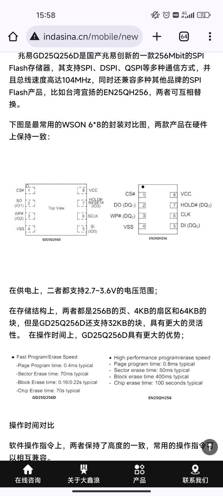

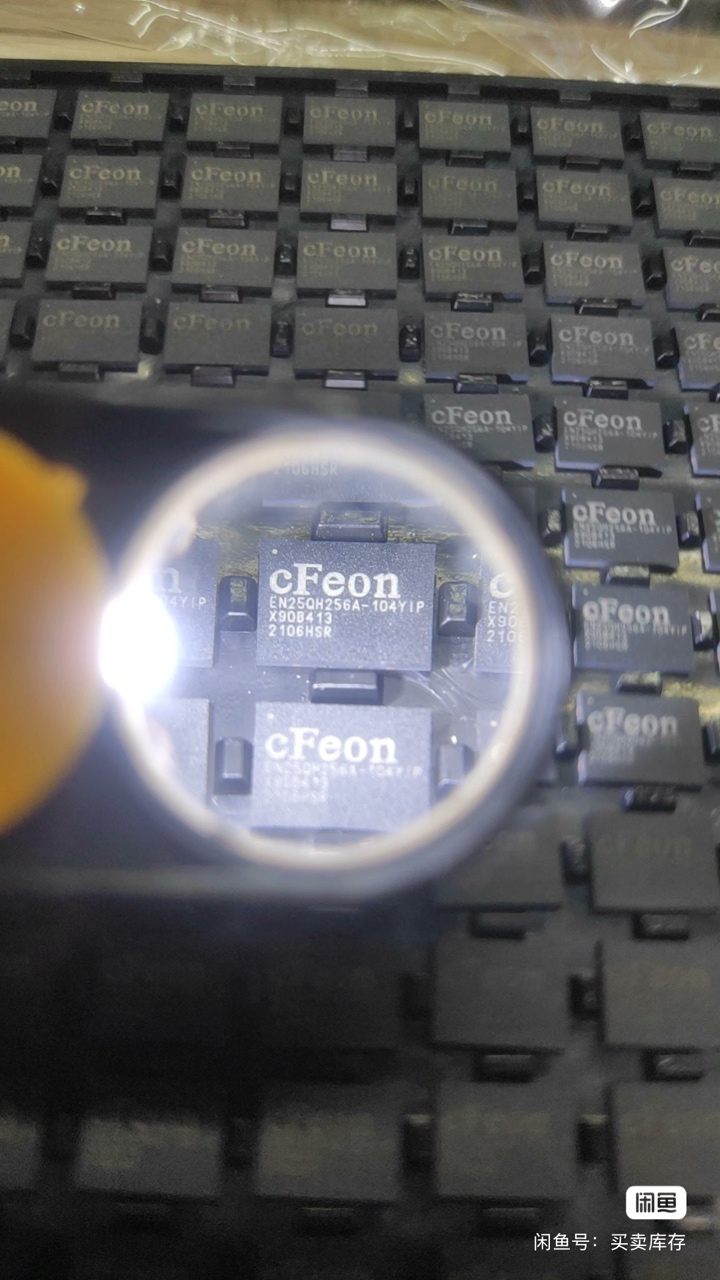

求EN25QH256A替代用Bios芯片型号,网上实在买不到。

中间带焊盘的8脚吗?还是两边多脚的那种,这两种封装淘宝一大把
作者: 光云    时间: 2025-3-3 12:12
搞个数据手册看一下,然后问一下淘宝卖家,他们应该知道的
作者: WZ方    时间: 2025-3-3 12:21
就是华为主板的Bios芯片
作者: ckchn    时间: 2025-3-3 15:59
GD25Q256D
作者: t252970629    时间: 2025-3-3 17:35
华邦25Q256
