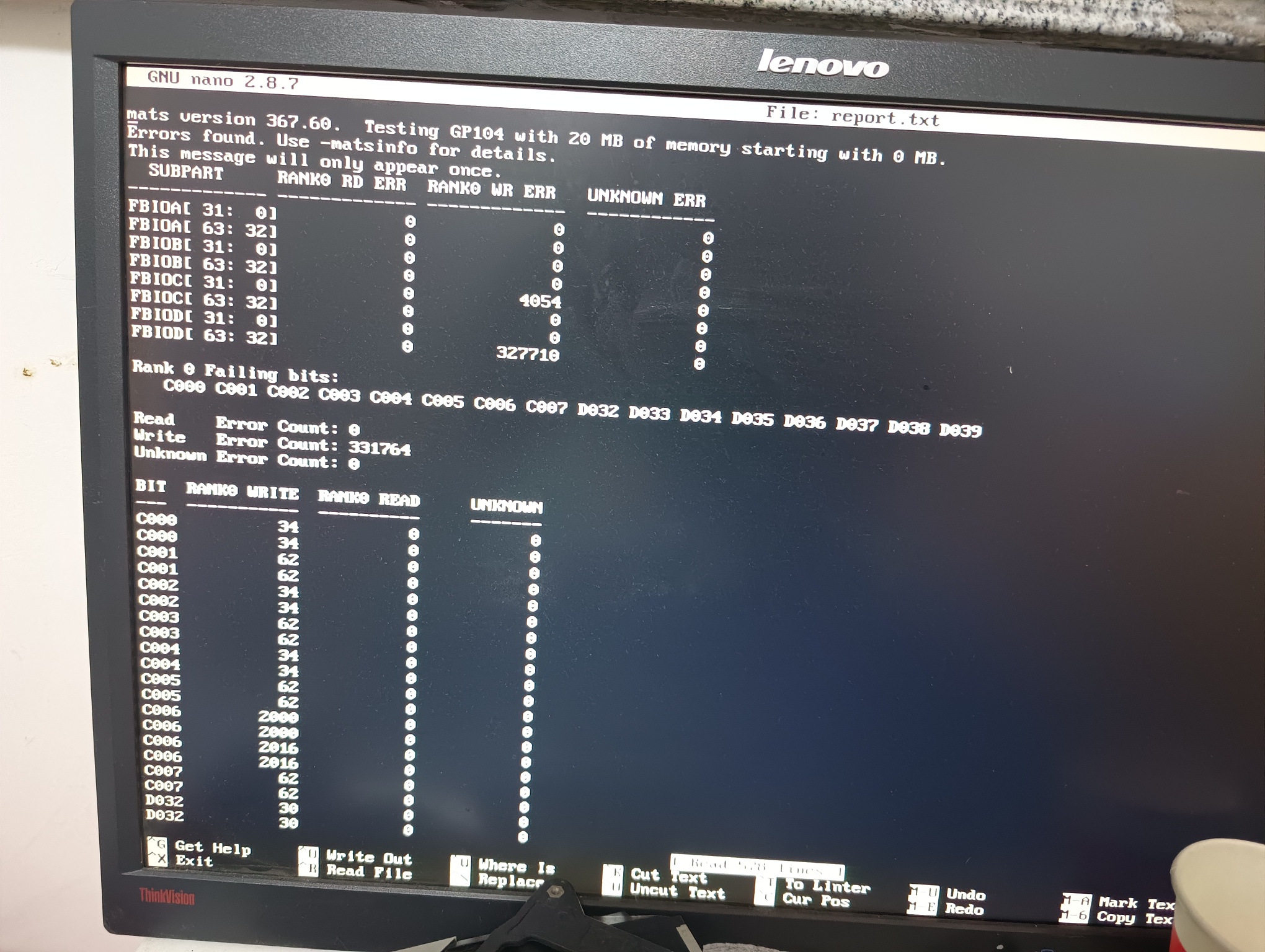

确认核心无问题、显存无问题,地址线阻值全部正常,始终报错,无解,期间反复拆装,有几次偶尔正常。

没断线,显存好的,那只能是核心了。我这有个1080不认卡,重置后代码43,开始只是c0报错,换了后反而更严重了

关键是测了好几次了,显存到核心没有断线,显存跟核心也100%没问题的,就是报错C0,其他都是好的,有时把背面的电容烤一下,测试正常,过上十几分钟又报错,背面的电容也全部更换过了

板底很好,测阻值都在0.6欧左右,放冷了测,阻值也很好,阻值正常,信号不过,感觉解释不通
作者: caiyehui88    时间: 2025-3-8 17:42
这个主板原本是上的N18E-G1-B-KA-A1,被我换的N18E-G0-A1
本子被重摔了,显卡核心裂了

注意一下测试软件Failing Bits报错的那几个点!

另外联想拯救者 ,不论是10还是20MATS基本上都是C0,搞显存不行,所以显存C0是什么梗?
