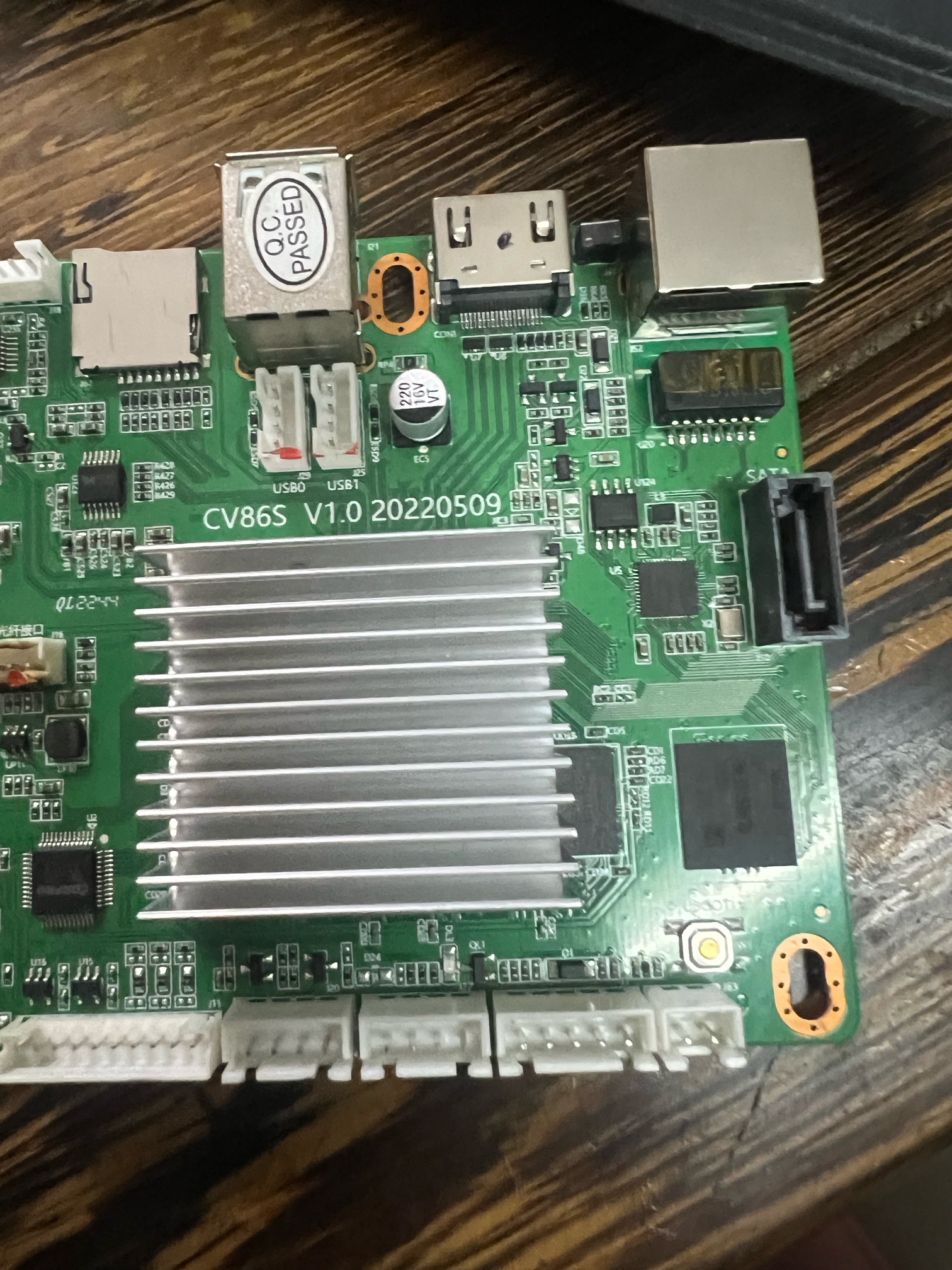

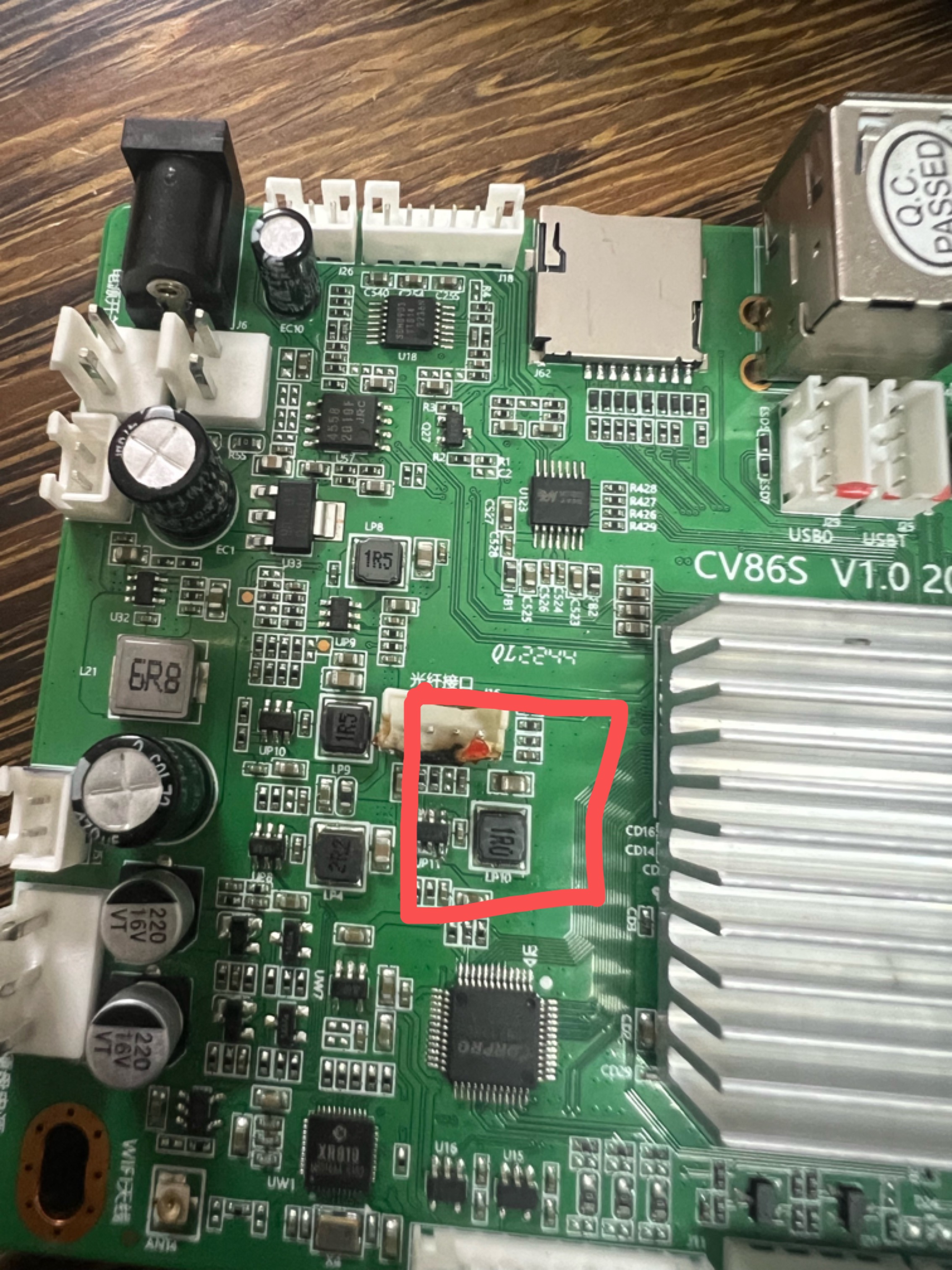

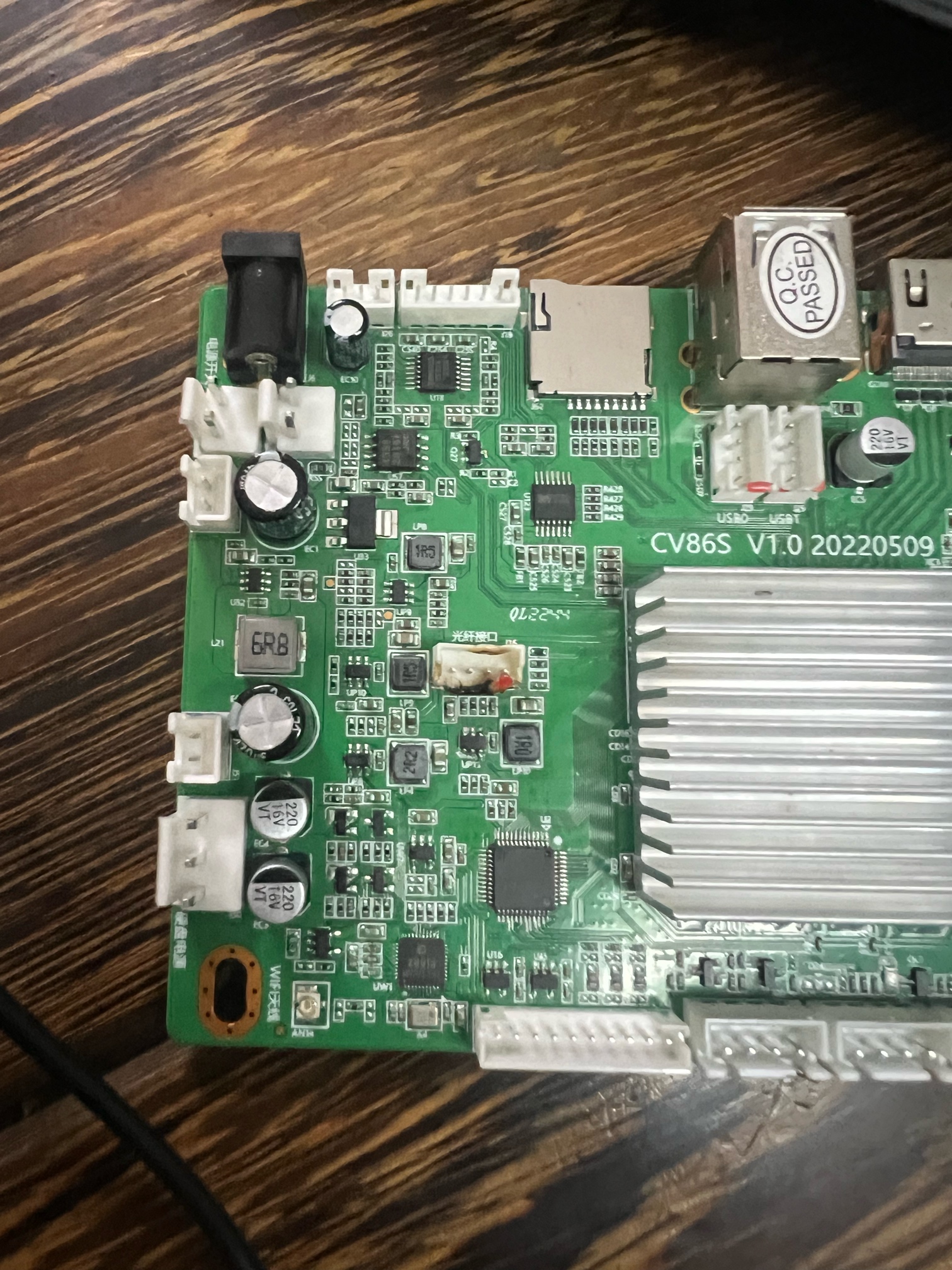

换1.5V的sy8113或sm8103 ,不行,以为是内存电压的1.5V工作不稳,0.98V,核心电压正常,1.2V,3.3V,也正常。 后来直接加焊主控可以了。我也散热不拆,直接加热的。
现在正常几天,之前就是出现省电模式

家用KTV点歌机的 ,全志的主控, 安卓和点歌系统。
