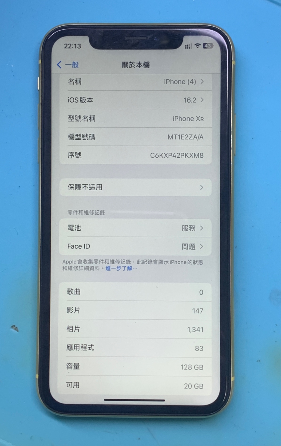

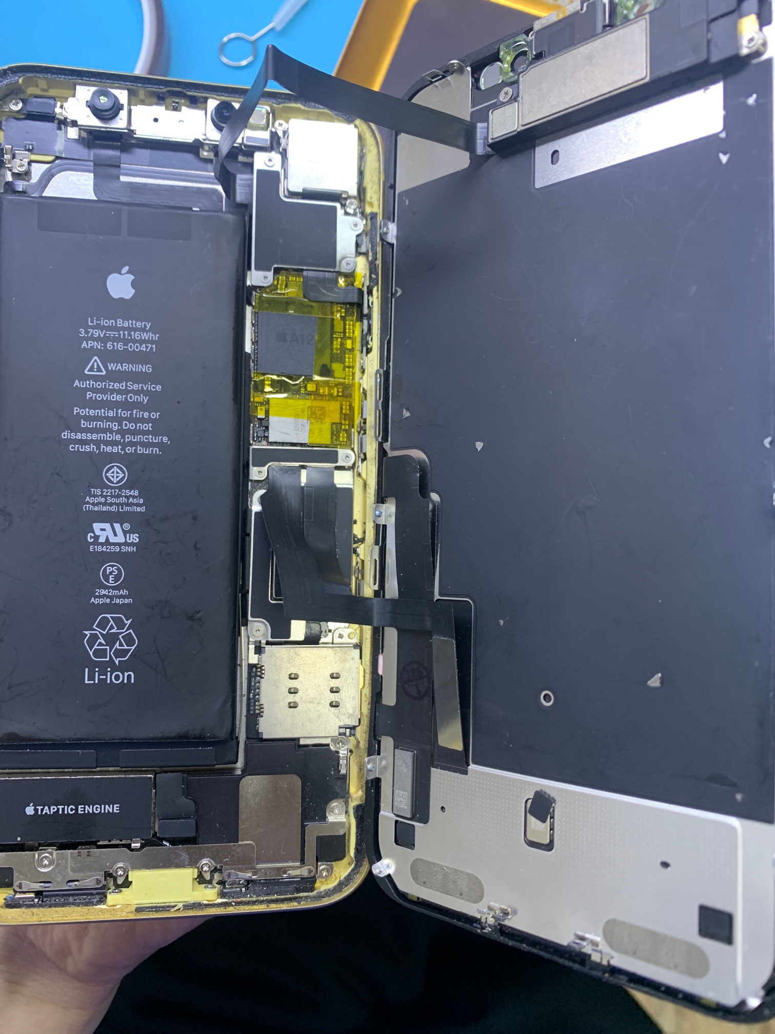

XR电容短路不开机维修主板后发现听筒排线被机内掉落螺丝顶穿,再更换一条原拆听筒排OK……
