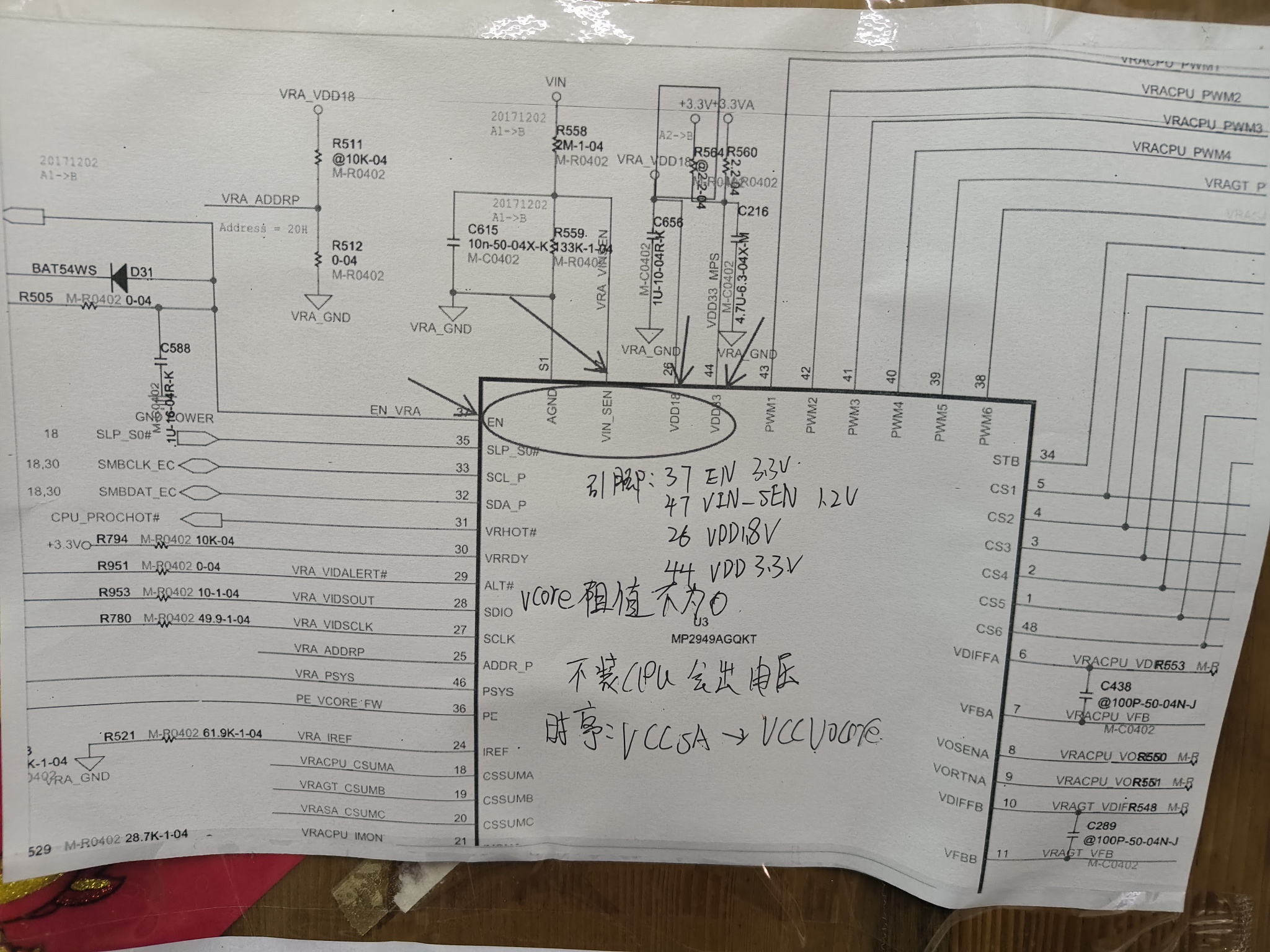

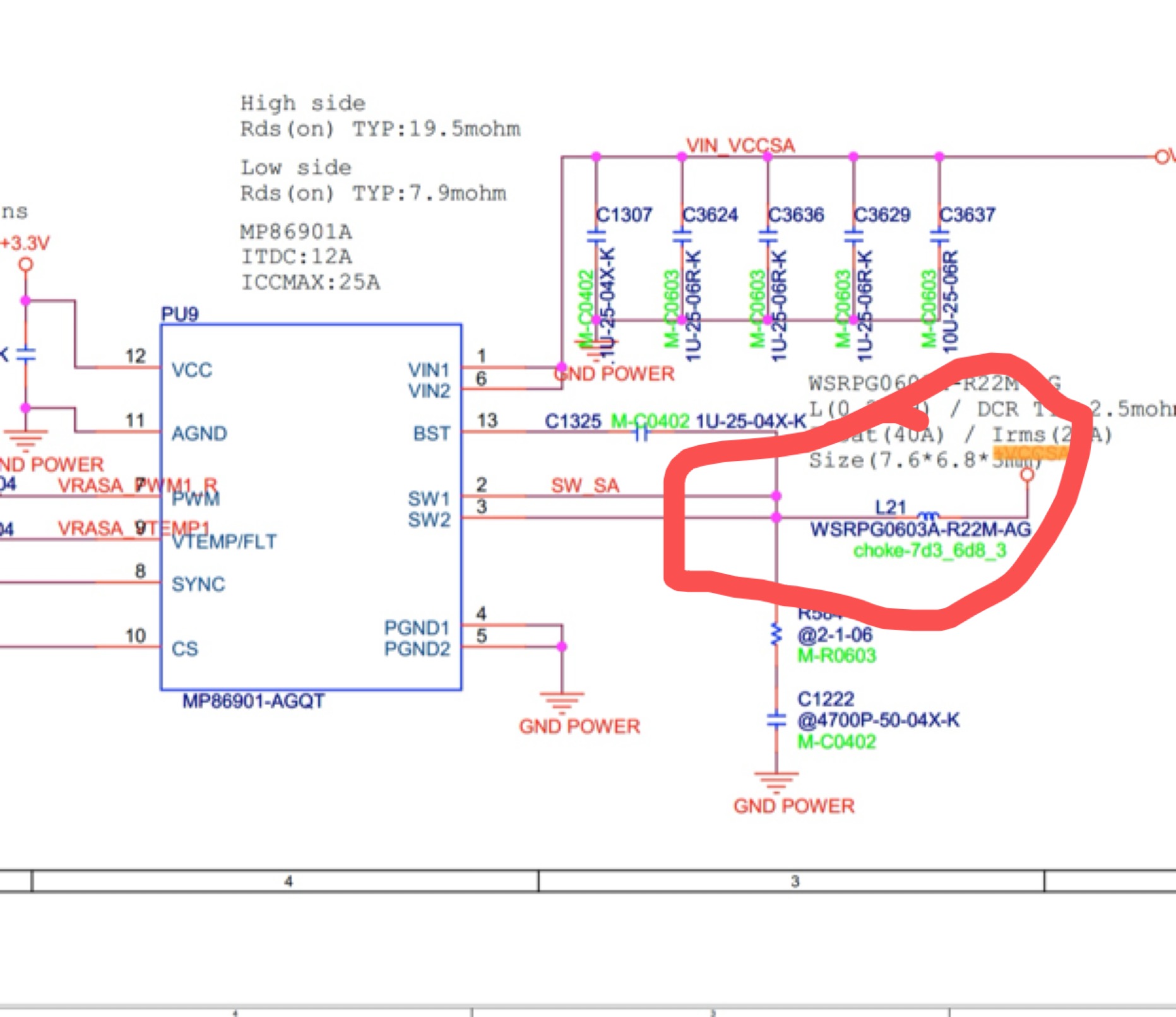

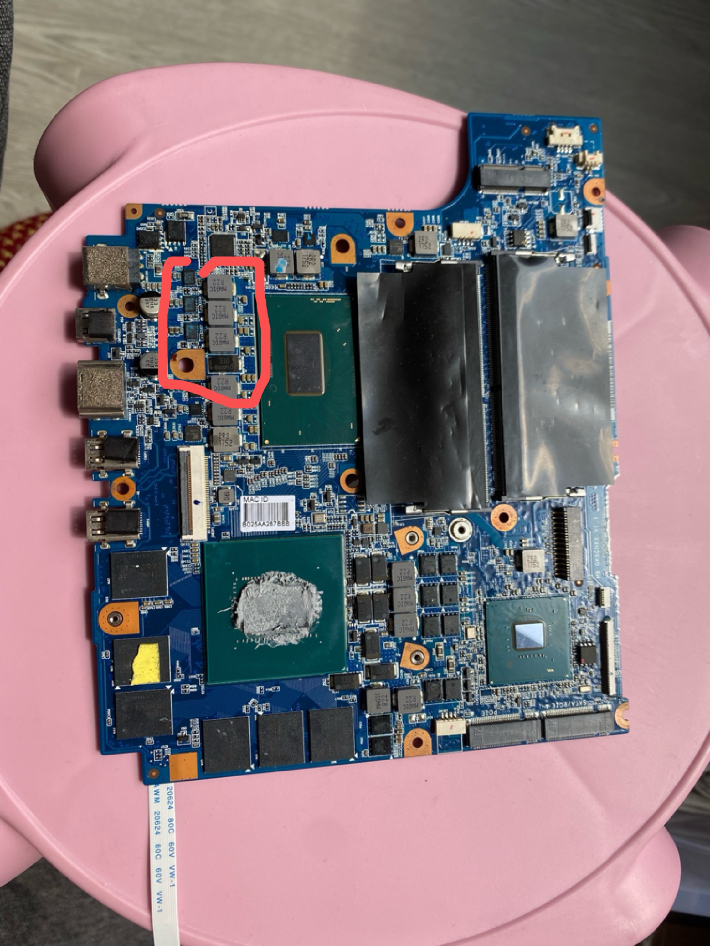

如题,其他供电都有,开机电流0.57,断开了BIOS电池也是这样0.57电流,感觉像是南桥问题,因为没有读BIOS的动作电流,如图所示4个电感没有电压,其他供电都正常,换过南桥症状没变,CPU加焊过也咩有用,之前还有2台戴尔3579也是这个症状,一模一样的症状,都是没有CPU主供电,但是3579的2个CPU(8300)我都移植到别的主板上了,功能都正常没有问题,其中一个南桥也移植到别的主板上用,也没有问题,可以确定CPU坏的几率很小,南桥坏几率也很小
作者: qliuan    时间: 2025-3-1 12:41
CPU供电芯片换过,那4个pmw芯片也换过了

今天把CPU拆了换到z7mkp5DC的主板已经正常使用,原来的主板开机后0.45安电流,测CPU电压有从0v升到1v多正常出CPU电压,难道是CPU虚焊了?按这个情况,原主板是没有问题的吧,等我买个CPU试试看

今天拆了一个CPU上去试试,还是一样没有CPU主供电,电流卡0.58不重启

是2949a芯片供电47脚有1.18v电压

vccsa有1.11v是不是正常?
作者: 枫林复开    时间: 2025-3-14 10:11
查下小电压有没有缺失的,类似于二级转换的vddq
作者: 37592179    时间: 2025-3-14 14:26
正常的,查下图片的早3.3v,1.8v供电
pmw信号有的输出电压,只是一下就掉了
作者: qliuan    时间: 2025-3-14 22:23
这些供电都正常的
