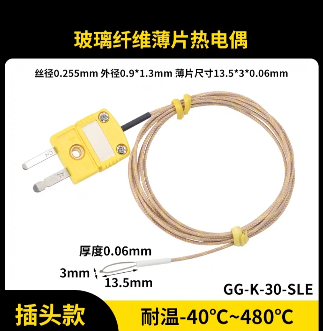

我觉得还是你们时间设置和温度校正问题,我迅维360,上温245  下温260轻松拆下联想黑胶!自己买了根热电偶,加个从公司淘汰的测温仪!取芯片时把探头塞进芯片下面,温度到了240过十几秒后就撬!根据芯片下面温度来设置曲线!如第一段设置100度,让bga工作,如果芯片下面达到100左右时间为100秒,我就设置第一段时间为105秒!其实真正的是看最后一段,
作者: 小王良    时间: 2025-3-3 16:06
也可以用迅维bga自带的那个热电偶插座,但探头还是要换成可以插入芯片下面的那种薄片的k型,贴片,-40到480那种,
