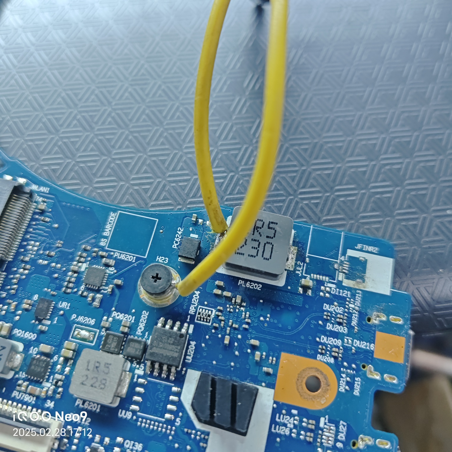

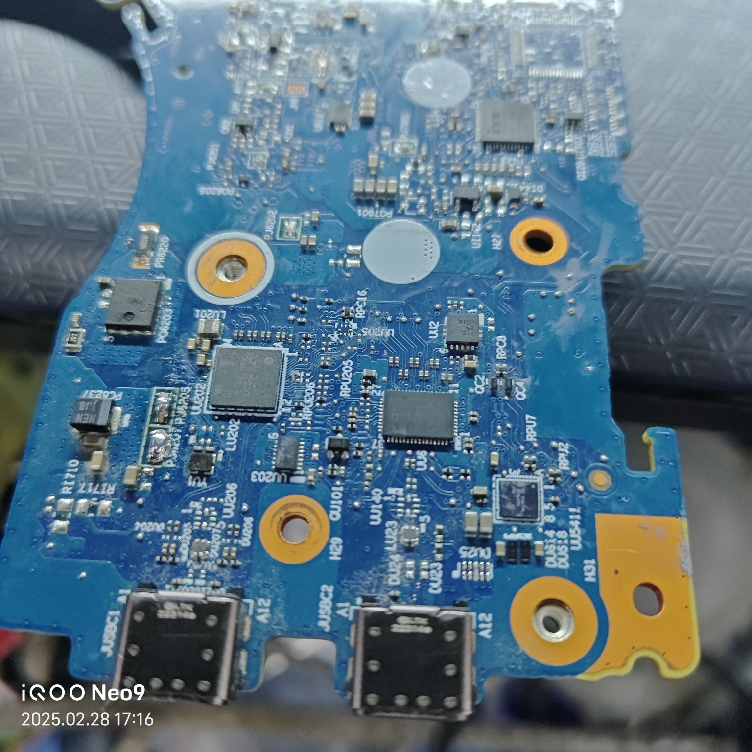

联想y9000  nm-e231主板5v电感pl6202对地短路,怎么烧都全板都没有发烫的地方,断开pj6206 6207后级短路,怎么烧都烧不出。typec芯片没有发热。typec口没用过

有没有用热成像看啊,看一下就知道
作者: linss123    时间: 2025-2-28 19:19
主板散热快,上热成像
作者: 修板    时间: 2025-2-28 22:34
有没有用热成像看啊,看一下就知道
