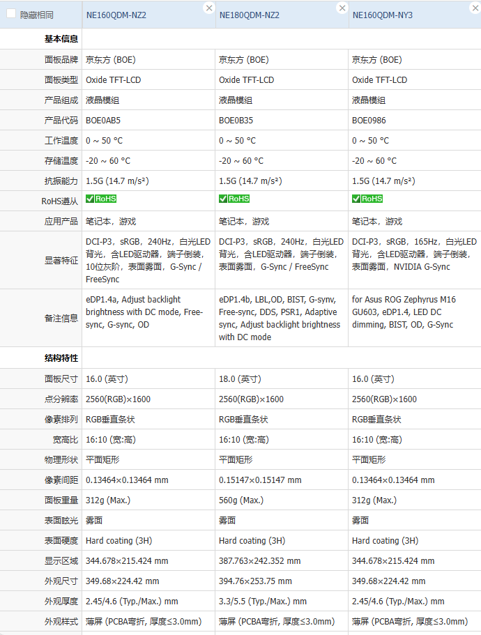

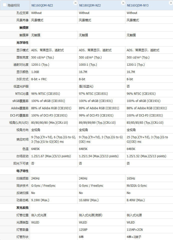

帮忙看下这屏幕能否通用,不用考虑尺寸大小,原来笔记本电脑装机的屏幕是:
NE160QDM-NYJ
NE160QDM-NY2
MNG007DA1-2
NE160QDM-NZ2
MNG007DA1-6
NE160QDM-NY1
不用考虑大小的情况下,不替换屏线的情况下,能否直接换成NE180QDM-NZ2这块18寸的屏幕。
作者: maithon    时间: 2025-2-28 18:45
不能用,要修改bios
作者: fuyidai    时间: 2025-3-1 08:46
maithon 发表于 2025-02-28 18:45
不能用,要修改bios
大神,怎么修改bios?
作者: maithon    时间: 2025-3-1 14:57
个人没法改了,要厂商的显卡bios里修改。

不考虑尺寸应该能通用的
