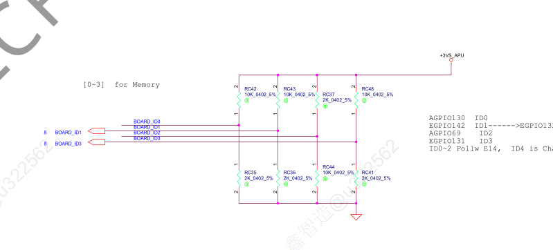

接到一台小新15ARE 2020款 开机上电0.6A不跑码,开开心心拆机 开开心心干内存干U,开开心心上电,开开心心的发现 怎么还是0.6A?瞬间不开心了,
当然,翻车是兵家常事,于是淡定的排除 U 内存 是不是有没焊好,或者内存颗粒有没有死掉的,因为镁光的这款颗粒确实容易挂壁,逐一排除之后,发现没有坏掉的和没焊好的,包括掉件也排查了一下,额,此时陷入怀疑人生中,
经过各种方案排查后,发现其中一组装上就不能跑码,只留A组内存,不装B组,可以正常跑码亮机,并且两组内存替换 内存全是好的,打了一下内存数据线,没有异常
此时怀疑是不是U确实没做好?,又做了一遍U,上内存,果不其然,涛声依旧,
这个机原机配置是8G内存,难道只能让客户用4G内存了?不行,我接受不了哈,我觉得客户也接受不了

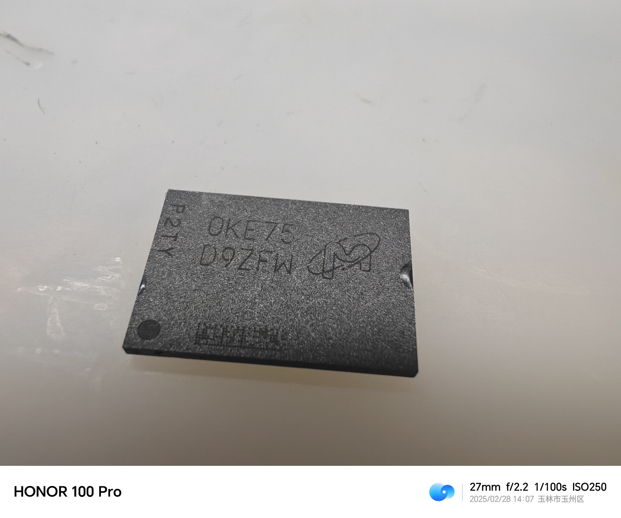

于是查看内存配置表和16G的该型号 找出来4颗2GB的D9ZFW,装上之后,改动配置电阻,成功亮机,进入BIOS后发现仍旧是4G内存,没有认到8G,此时心里一万只
寻思是不是BIOS的问题呢?遂找到大佬,纳头便拜,大佬赐予武林秘籍一份 遂习之,成功上岸,
,到此邪修之路结束

应该是得spd对得上,这样

理论上是这个u单通道了,只是把单颗1G换成单颗2G了,因为最少也得留8G内存吧
作者: xlee5168    时间: 2025-3-1 01:56
楼主改单通道是把Board ID[2:3]改成00吗?然后改SPD把单通道4G信息改8G,颗粒也换成8G?

改成10的是

请教下屏蔽A通道是改的ID4和ID5吗?
