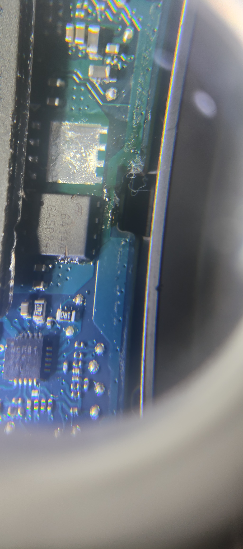

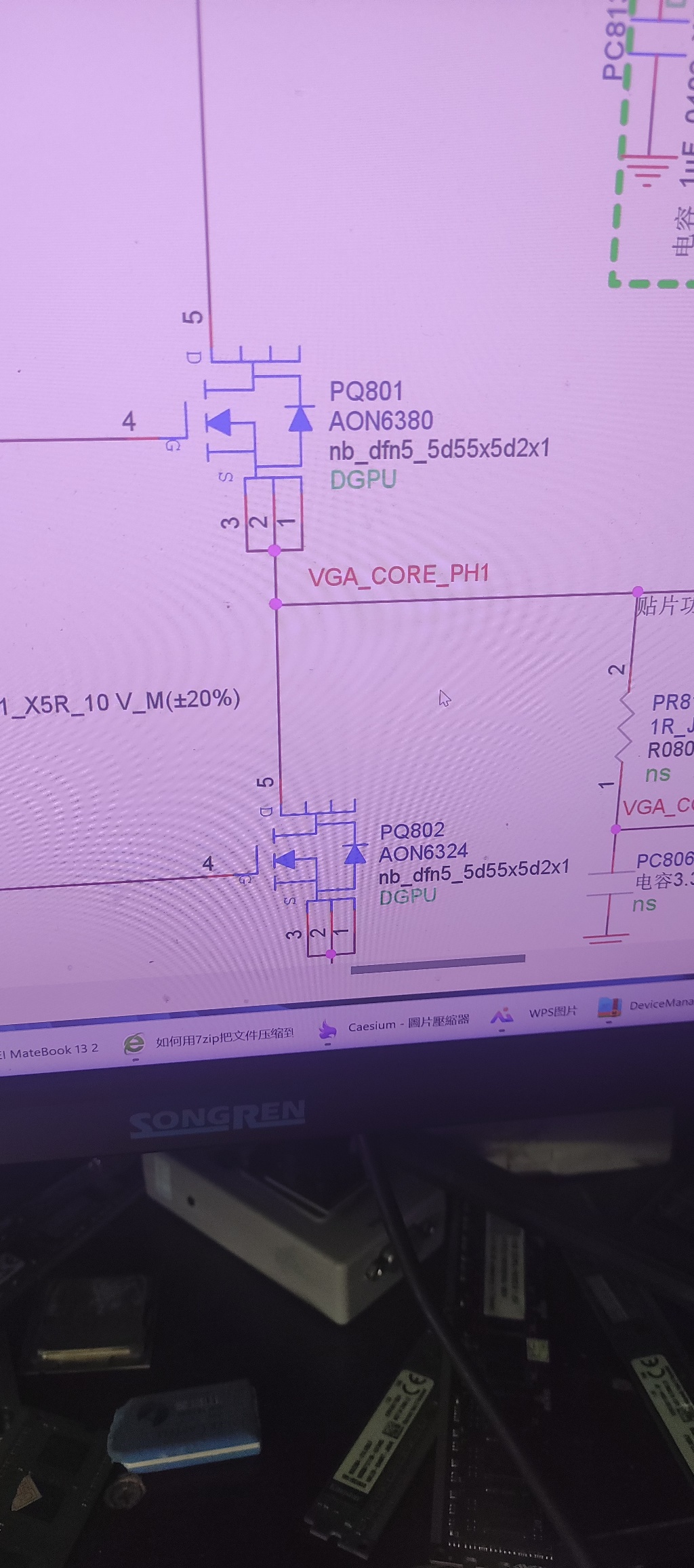

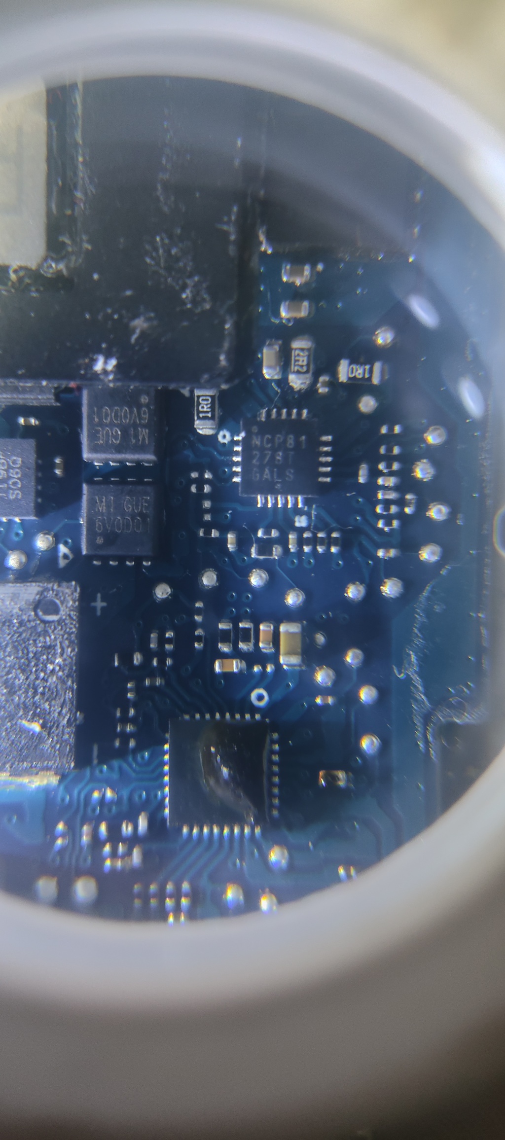

新手多多指教!拆机上电 测量3v 5v正常 有cpu电压 无显卡电压 显卡mx250  装回去能直接点亮 识别不到mx250显卡
拆机 测量下管无短路,两上管g集跟s集相通 控制芯片开启电压被拉低0.13v
拆除1个上管 不短路 上机还是无电压 拆下测量又短路了g集跟s集 查看g级直通芯片 没有去其他地方
判断芯片pu801控制芯片坏了 订控制芯片ncp81278t  跟aon6414a上管
换上芯片跟两上管 显卡电压出来了 上机鲁大师能检测出显卡了 打驱动跑分正常了  客户比较急没拍开机画面
