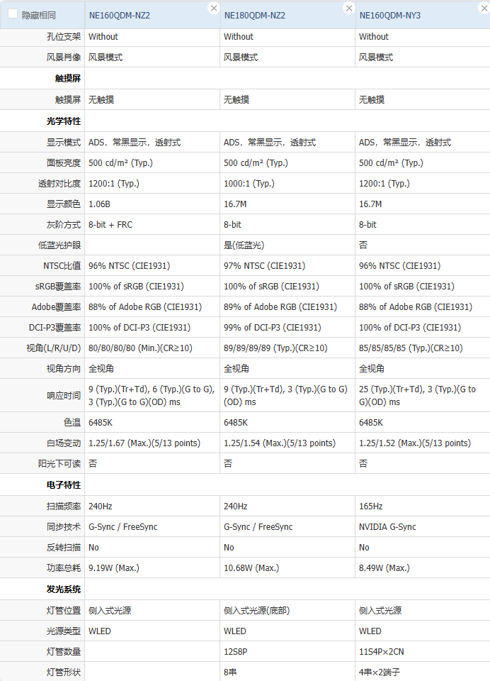

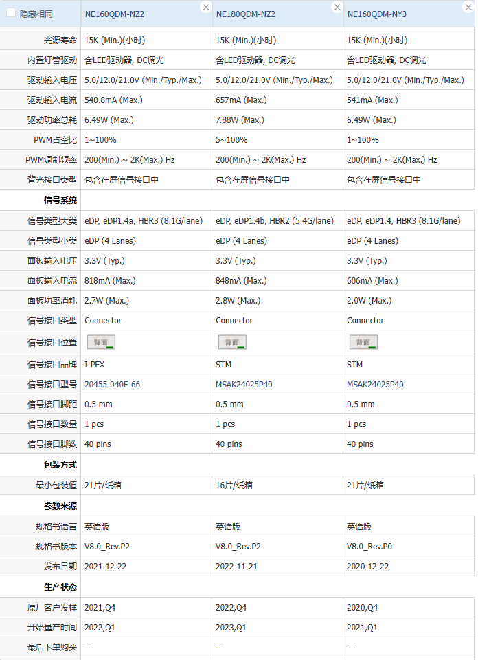

帮忙看下这屏幕能否通用,不用考虑尺寸大小,原来笔记本电脑装机的屏幕是:
NE160QDM-NYJ
NE160QDM-NY2
MNG007DA1-2
NE160QDM-NZ2
MNG007DA1-6
NE160QDM-NY1
不用考虑大小的情况下,不替换屏线的情况下,能否直接换成NE180QDM-NZ2这块18寸的屏幕。

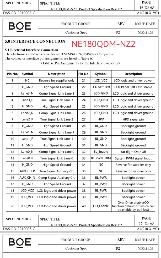

作者: fuyidai    时间: 2025-2-28 16:42
殴打小学生 发表于 2025-02-28 16:08
可以的 接口定义一样可以的
大神,1跟34不一样。确定能用吗
作者: 殴打小学生    时间: 2025-2-28 17:40
fuyidai 发表于 2025-2-28 16:42
大神,1跟34不一样。确定能用吗
试下就知道了 不会烧东西的

我看到接口定义1跟34好像是不一样,
您帮忙看看,会不会有影响。
作者: linss123    时间: 2025-3-1 10:23
又不是lvds怕什么
作者: ycjxdn    时间: 2025-3-1 10:25
接口一样就行!

接口是一样,就是针脚定义不一样。
作者: fuyidai    时间: 2025-3-1 18:12
linss123 发表于 2025-03-01 10:23
又不是lvds怕什么
意思就是不会烧主板跟屏幕喽?

直接装,信号线不会烧
作者: qliuan    时间: 2025-3-7 22:03
不会烧,因为不是供电,信号线没事
作者: 恒鑫电脑科技    时间: 2025-3-8 11:12
1,34,35是分别是总线时钟,数据,开启信号吗?

接口一样的话,只要是edp协议的,都是通用的;
作者: TENSN    时间: 2025-3-20 14:06
实在怕,可以淘宝问问卖屏的,他们比我们精通代换.
