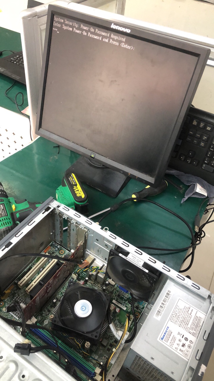

联想启天 开机有BIOS密码 ,下载论坛刷机BIOS, 可以点亮,但是还有开机BIOS密码,清除方法 CMOS跳帽调整位置 然后通电听到滴滴的声音 然后正常拔电,然后再次开机后BIOS密码清除 附可以开机的bIOS 老款居然有3个BIOS

点亮照片
