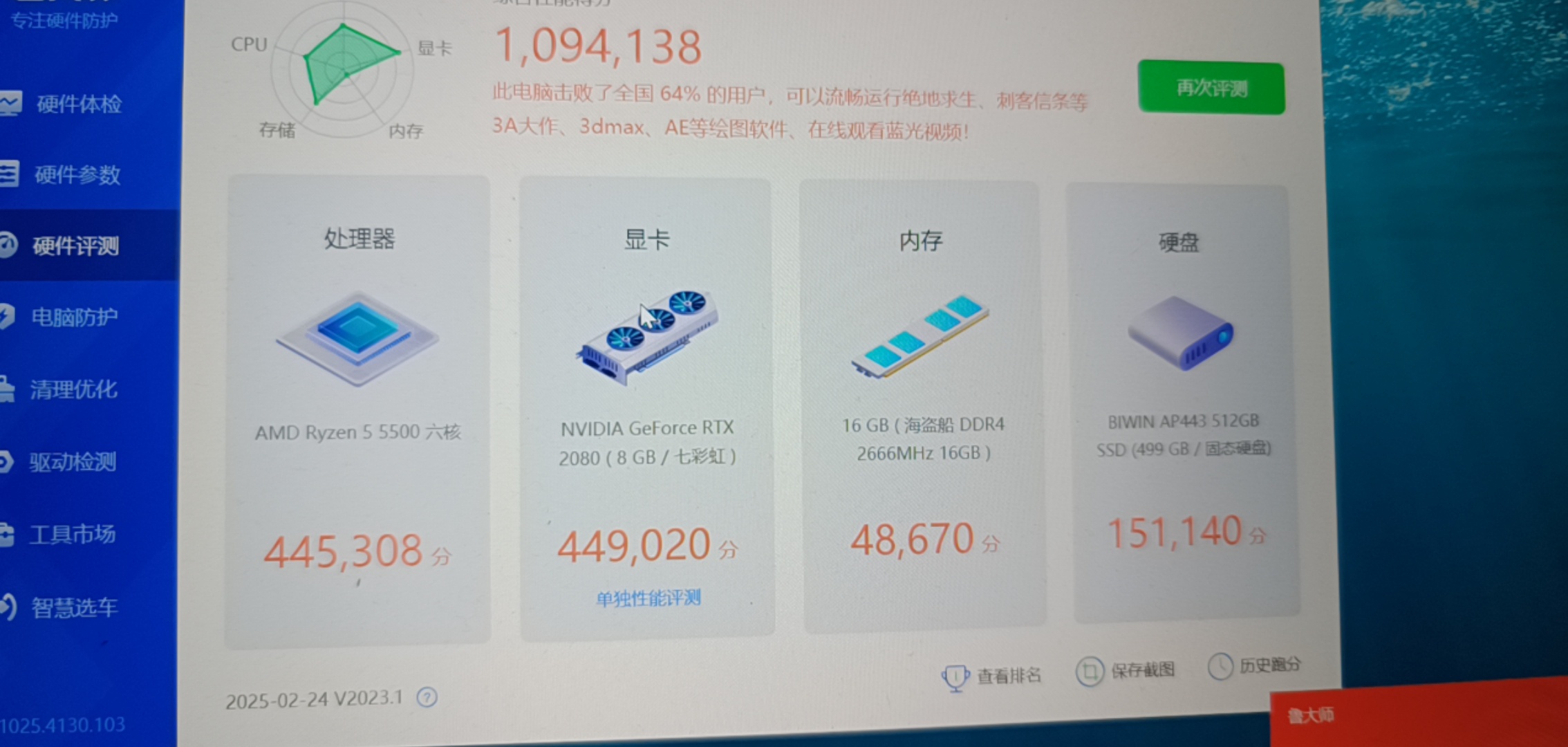

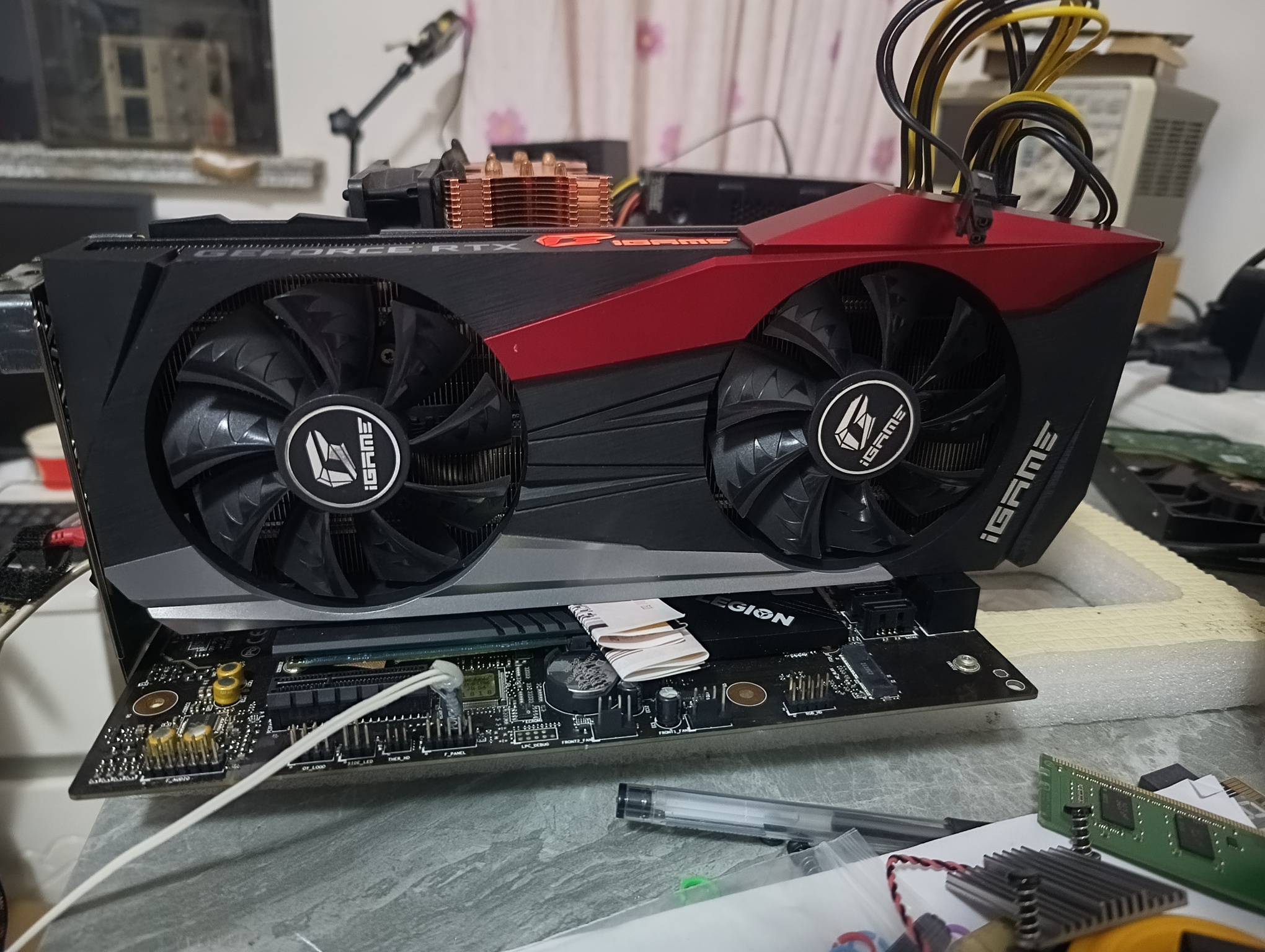

话说本人去年赌卡血亏,今年已经放弃修卡了。前天有人联系我,说一张很新的七采虹2080,先寄给我看看,说如果坏得严重就送我当料板,不严重就随便给点。。
卡收到了,测了一下核心显存没短,也没发现维修痕迹,于是马上转了350给他。
但是钱转完我不蛋定了,不认卡,供电,时钟复位都正常。这不是核心完蛋了吗。唉
,拿着卡看了半天,不死心,再测测,发再复位有时没有,更换门后修复。忘了拍照了,正面左上的五脚芯片
