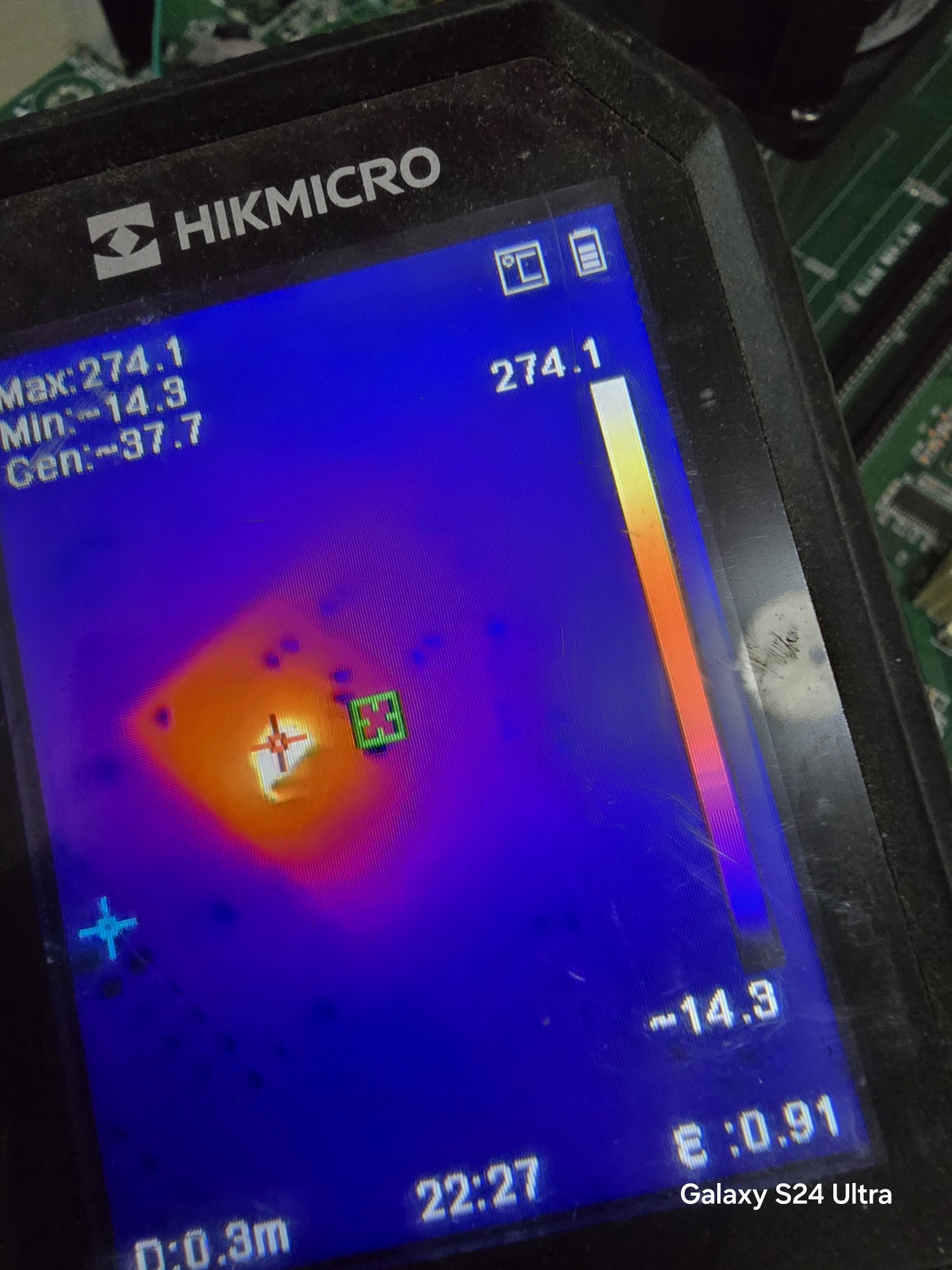

今天接到一台惠普285电脑不开机维修,拿到机子换了电源故障依旧不触发,插上诊断卡发现3V3灯轻微闪烁,由于没有此机器的图纸先用热成像扫一扫发现两个明显红点,一个在ATX插口旁边,一个在电池旁边,感觉是电池隔离二极管,测量旁边的电池已经为0V,会到5脚IC旁,
用蜂鸣档测试发现发现与二极管之间有关联,这个5脚芯片是RT9193 DC-DC5V转3.3VBS待机,通过二极管隔离与电池BAT+共同供电附上电路图,
测量二极管共阴极的二级体值发现对地000
感觉有点酸Q了,于是上烧鸡大法3.3V烧鸡设为为1A电流,用热成像发现南桥下面有点发红,拆掉散热器哦豁,上面一个小红点
怀着忐忑的心情用电洛铁扣掉,电流没了,有戏哈哈,补上电容,通电测试成功点亮
至此此次维修完美结束
