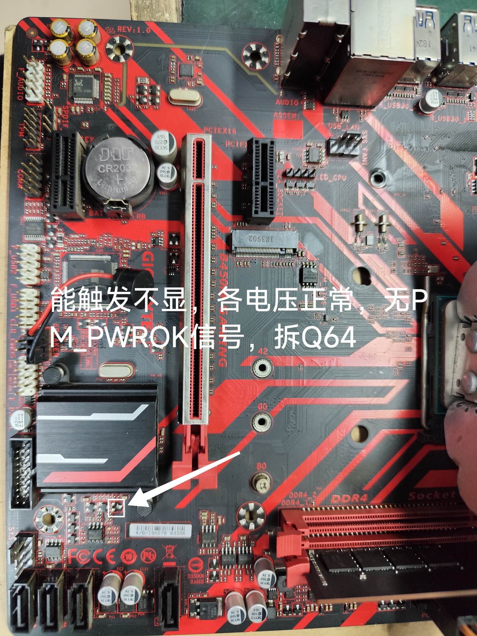

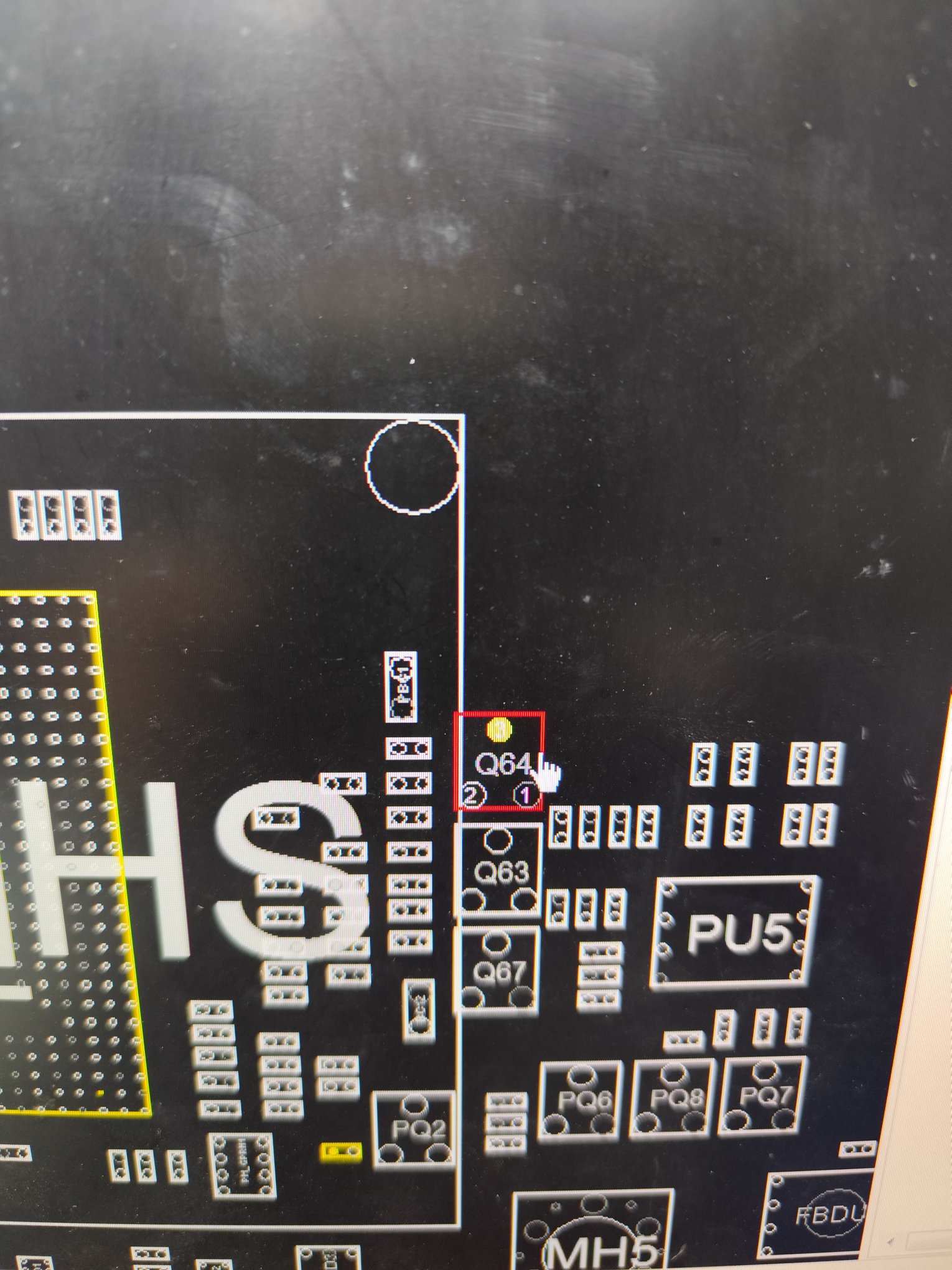

人狠话不多,直接上图
作者: 只负责拆不修    时间: 2025-2-23 17:17

我的b450m也是这种情况,短接cmos放电后开不了了,不知道拆了这个管不管用
作者: bobohao    时间: 2025-6-11 12:46
一针见血,贺喜楼主

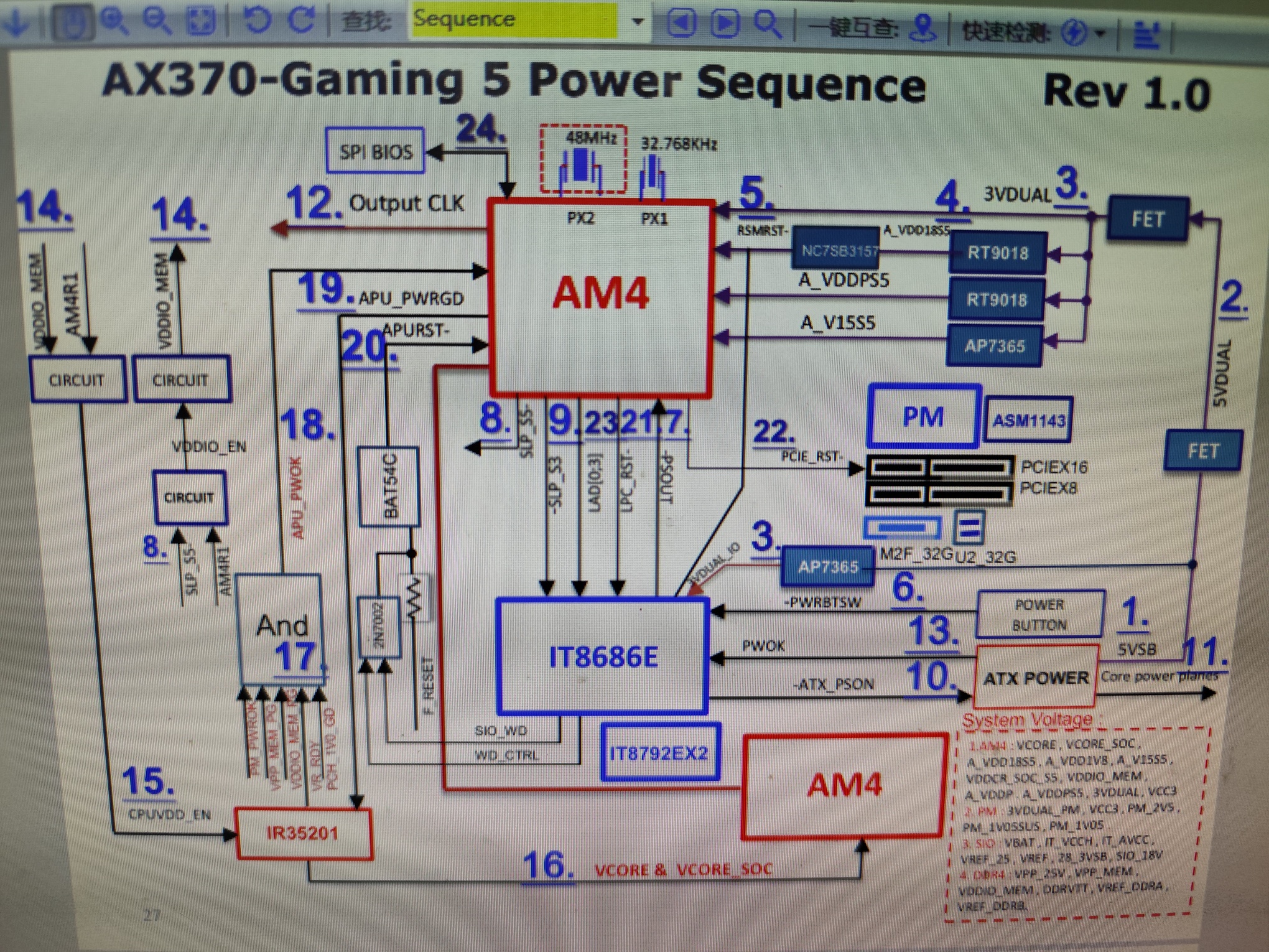

作者: 停车坐爱风流晚    时间: 2025-6-11 12:55
嗯,确实不错。一般都是pg。但是,好多主板都是找不到pg。
作者: 停车坐爱风流晚    时间: 2025-6-11 12:56
其实一般维修中遇到多的,供电故障。
