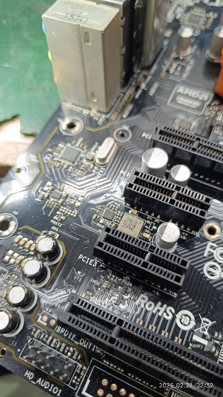

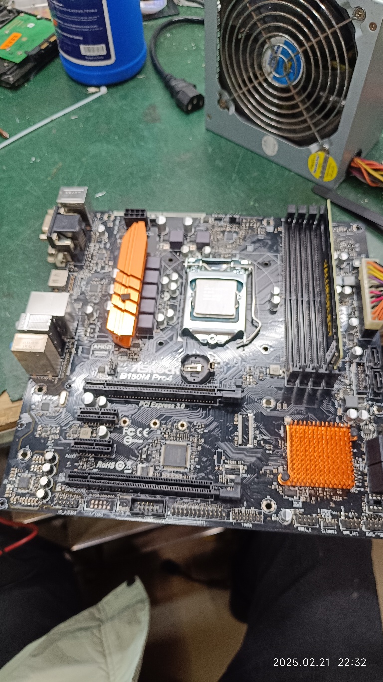

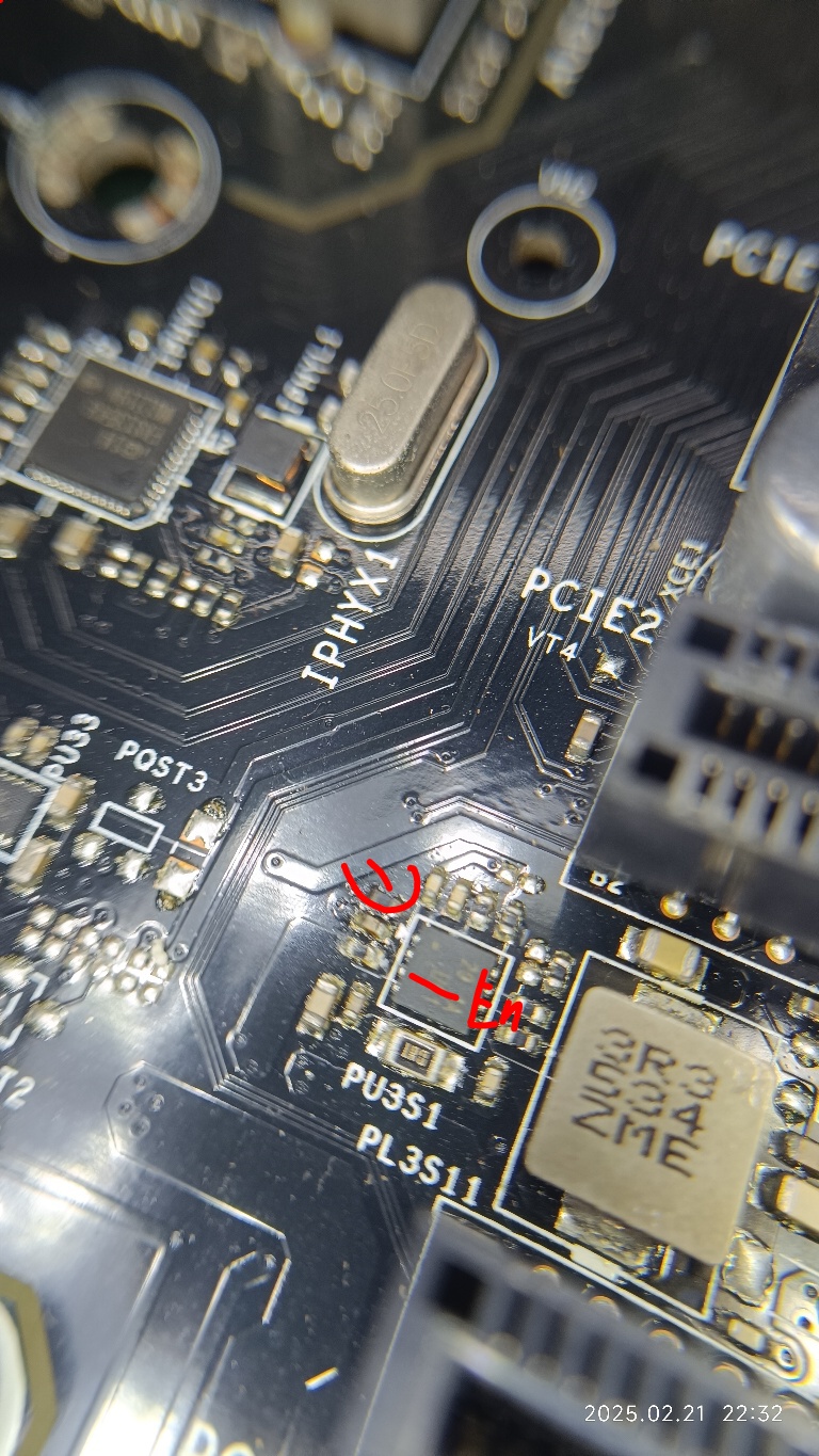

标题: b150m pro4 rev 1.02 不触发
故障:客户说久放了一年不开机
检测:开机针无电压,无代机3.3
故障原因:代机3.3开启电压偏低
维修:更换下拉电阻
张主板bios并不参与触发的,视频是没有bios也能触发。
