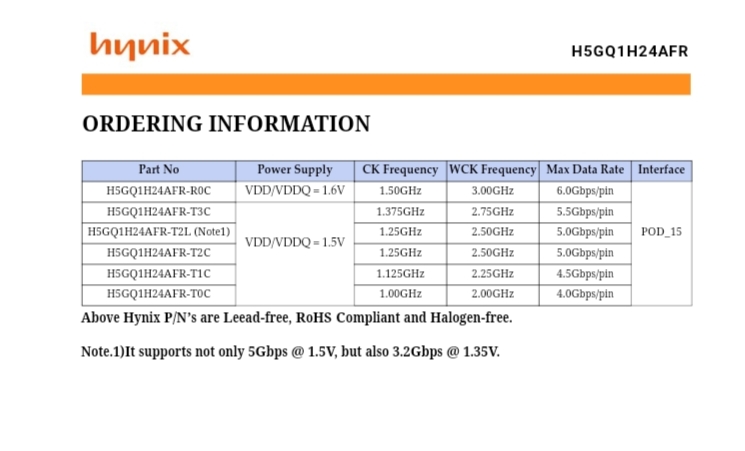

标题: 显存代换 [打印本页]
作者: 12333890    时间: 2025-2-20 09:54
标题: 显存代换
关于显存颗粒代换,海力士H5GQ2H24AFR ROC能代换H5GQ2H24AFR T2C? 查了容量,电压和频率一样
作者: 12333890    时间: 2025-2-20 10:13
作者: 12333890    时间: 2025-2-20 10:16
用大的换小的不知道能否兼容
作者: 12333890    时间: 2025-2-20 10:36
这张图才是对的,上图错了
作者: 殴打小学生    时间: 2025-2-20 11:36
可以换 放心换
作者: yingqiuyu    时间: 2025-2-21 07:18
R0c的等级比t2c高,理论高换低是可以的
