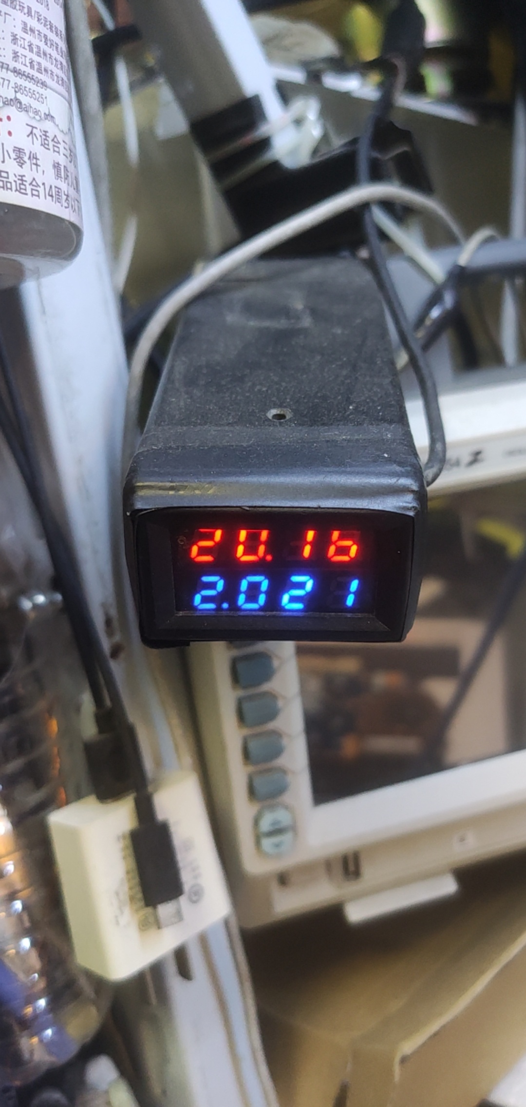

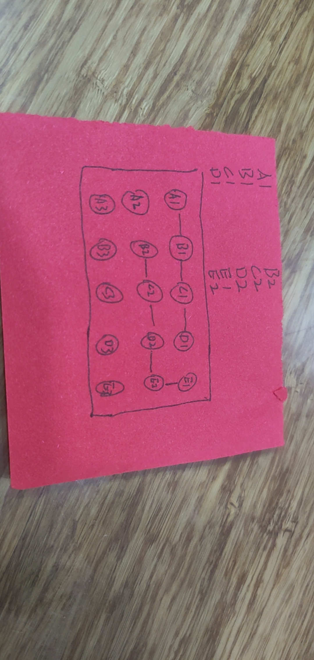

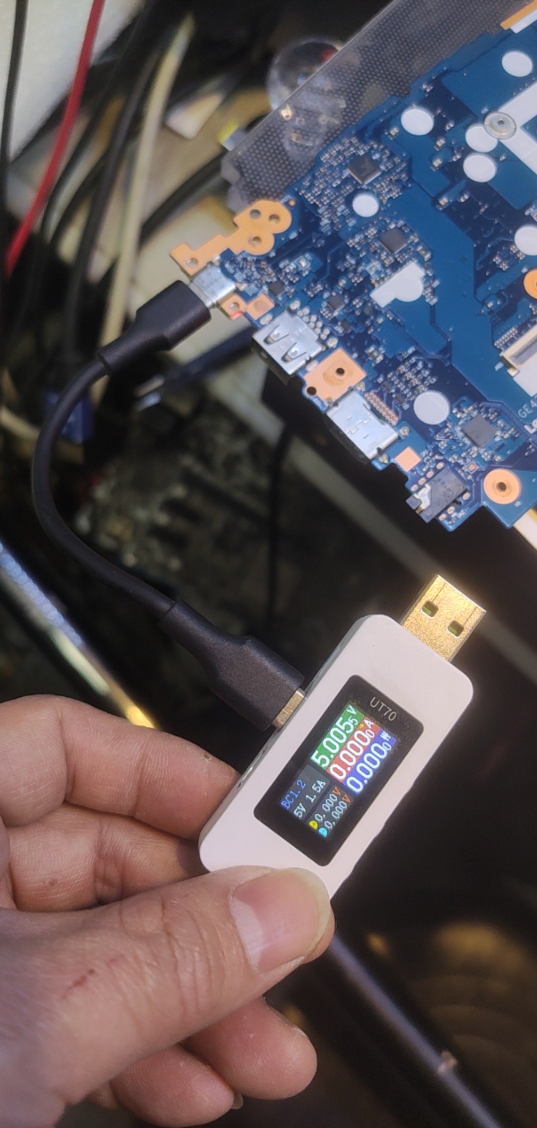

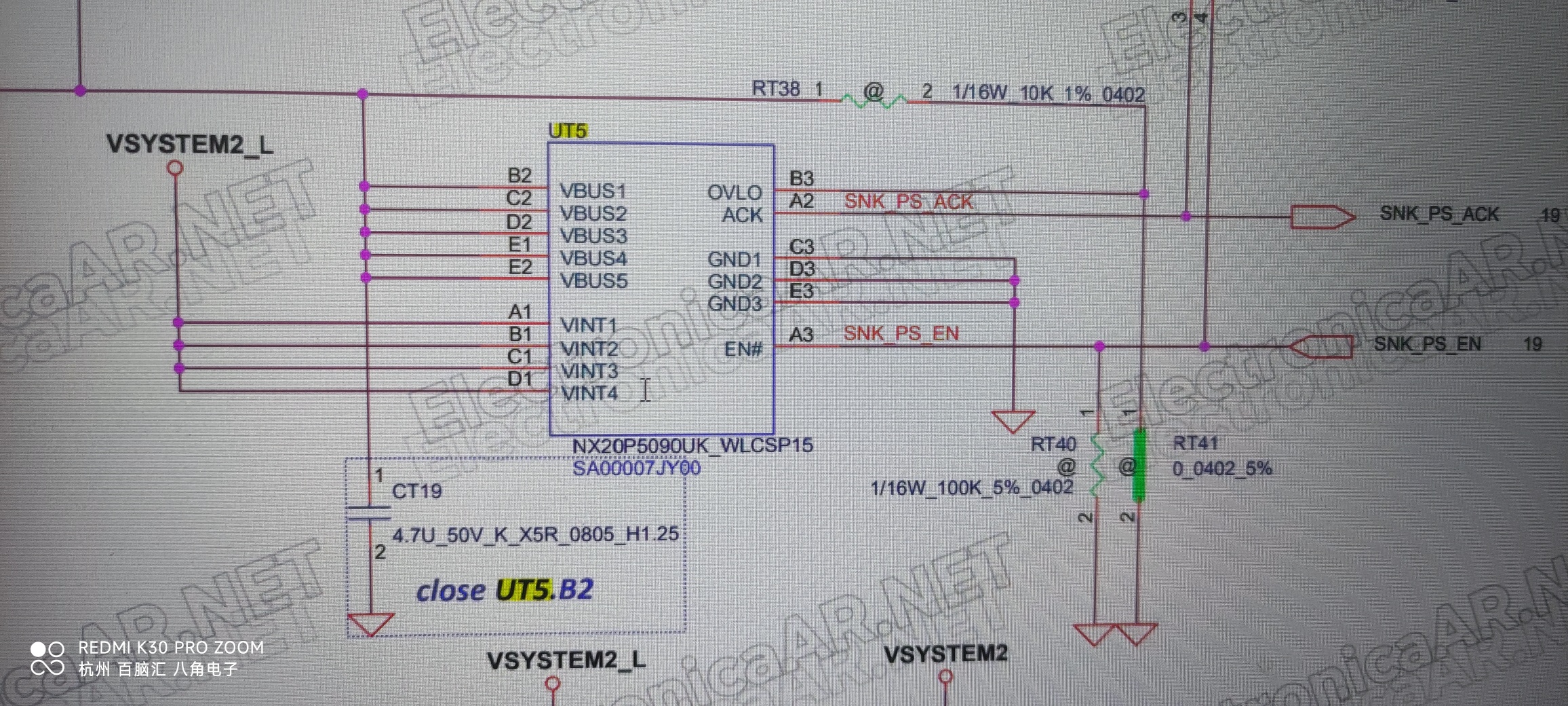

标题: ThinPed E14Gen2 版号NM-C771,UT5烧了,是换还是直连? [打印本页]
作者: qingtian742    时间: 2025-2-19 16:29
标题: ThinPed E14Gen2 版号NM-C771,UT5烧了,是换还是直连?
ThinPed E14Gen2 版号NM-C771,UT5烧了,是换一个新的稳定,还是直接连起来稳定。
老师傅给点意见
作者: liupinganxinkej    时间: 2025-2-19 17:04
都稳定,只能通过实物验证
作者: 583600096    时间: 2025-2-19 17:28
几个typec口,多个口不建议直连
作者: qingtian742    时间: 2025-2-19 17:46
583600096 发表于 2025-2-19 17:28
几个typec口,多个口不建议直连
只有一个,还是电源口
作者: 章平    时间: 2025-2-19 18:01
一个电源口,想连一下看看,
作者: 章平    时间: 2025-2-19 21:07
画的图大家看看,明天飞一下线。
作者: qingtian742    时间: 2025-2-20 09:29
章平 发表于 2025-2-19 21:07
画的图大家看看,明天飞一下线。
直接连起来是不是就可以了、
作者: 章平    时间: 2025-2-20 09:52
这个输出5伏正常。充电灯也亮了。
作者: 章平    时间: 2025-2-20 09:53
自己改装的电源在测试。方便。
作者: qingtian742    时间: 2025-2-20 09:53
章平 发表于 2025-2-20 09:52
这个输出5伏正常。充电灯也亮了。
点赞,看来直接连就可以了,我也干起来。
作者: 章平    时间: 2025-2-20 09:54
充电灯  亮,亮,亮。
作者: qingtian742    时间: 2025-2-20 10:09
这样就可以了
作者: rainer    时间: 2025-2-20 10:14
感谢经验分享
作者: yanbo    时间: 2025-2-20 10:14
学习了 直连稳定吗
作者: handing1990    时间: 2025-2-20 10:55
之前修过这个,直连不影响使用
作者: chencangjin    时间: 2025-2-20 19:25
如果连起来是可以用的话那还有什么比它更稳定的呢
作者: ゞ..侃.妳.    时间: 2025-2-20 21:42
要是用tpc接外设全给烧了
作者: u1568089    时间: 2025-2-21 08:29
章平 发表于 2025-2-19 21:07
画的图大家看看,明天飞一下线。
你太用心了
作者: 章平    时间: 2025-2-23 04:37
ゞ..侃.妳. 发表于 2025-02-20 21:42
要是用tpc接外设全给烧了
看8楼图片,多学习一下,不然被人笑话。
作者: linss123    时间: 2025-2-23 08:37
尽量别直连啊
作者: VX1lZVEN    时间: 2025-2-23 12:17
厉害学习了
作者: huangkevendong    时间: 2025-2-25 08:45
之前修过这个,直连不影响使用
作者: 洞口谢师傅    时间: 2025-2-25 09:08
换新更好。
原本是要输出程序指定电压后TYPC电源管理芯片UT2的SNK_PS_EN引脚才开启UT5连通+VBUS_Protect到VSYSTEM2_L(第一公共点)
作者: VXZtcUU=    时间: 2025-2-25 10:33
学习了大师
作者: catsun    时间: 2025-2-25 15:39
直连就起不到保护作用了,个人建议慎重。
作者: ai623698041    时间: 2025-2-25 15:57
换一个把。。
作者: caijingbao    时间: 2025-2-25 16:20
学习中。有机会试试
作者: 1225322502    时间: 2025-3-3 08:56
直连就起不到保护作用了,个人建议慎重。
作者: 维修徒徒    时间: 2025-3-4 16:49
挣快钱就直接连  不想就换
作者: 天宇科技    时间: 2025-3-4 16:50
直接用于维修开机正常后。 定料换个吧。
作者: /aiq灰太狼    时间: 2025-3-5 11:01
一个口不要怕
作者: /aiq灰太狼    时间: 2025-3-5 11:02
ゞ..侃.妳. 发表于 2025-02-20 21:42
要是用tpc接外设全给烧了
一个type c就不用怕了
作者: u1535687    时间: 2025-3-10 00:10
路过看看值得学习。
