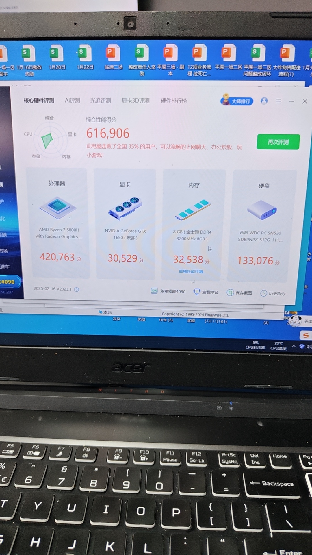

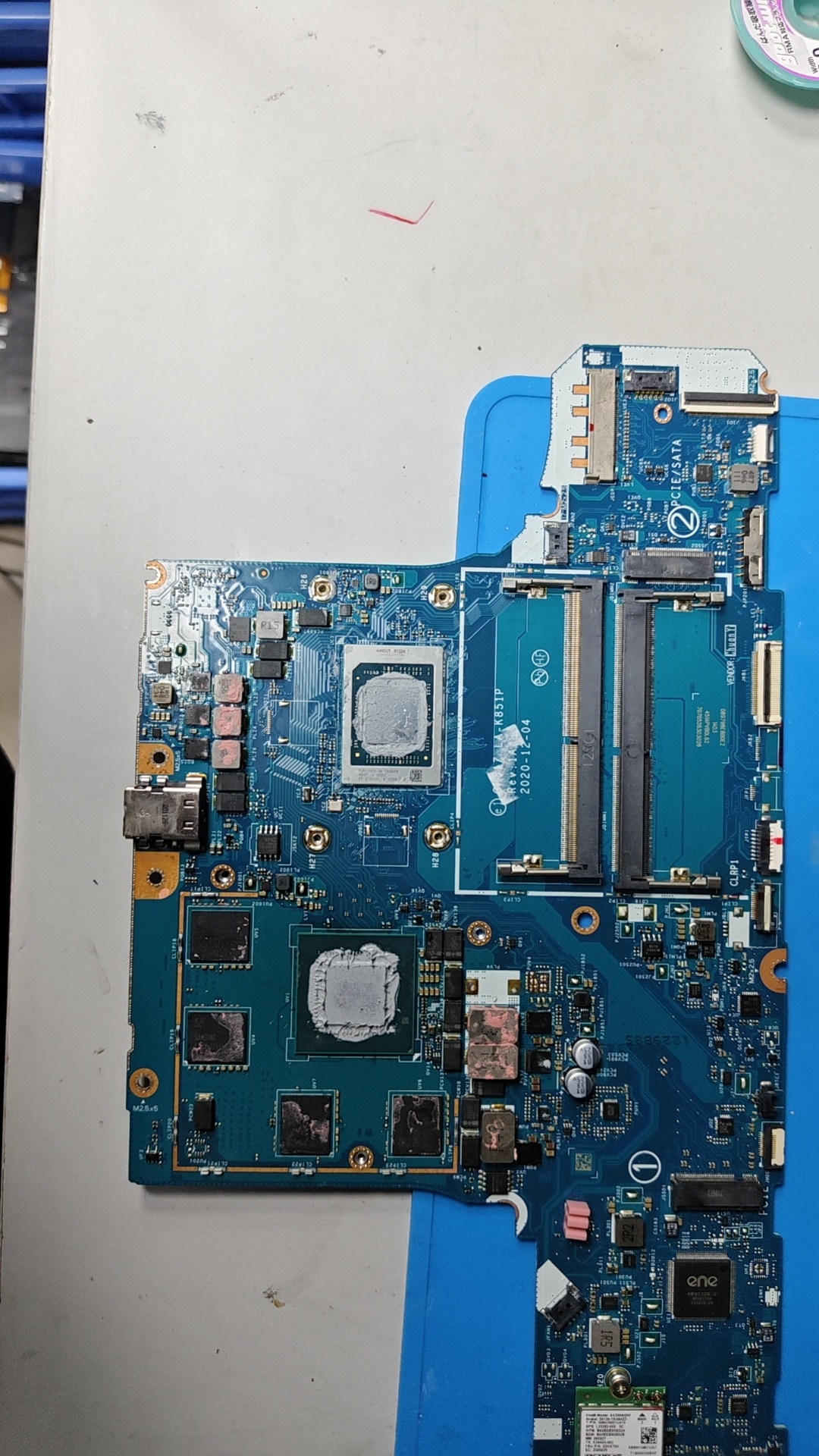

发帖记录一下最近的几个显卡故障,
一台宏碁1650显卡,跑甜甜圈几秒就死机画面卡住不动黑屏重启,饶了弯路换了一套显卡显存,又做了cpu,没好,最后换显卡供电芯片up9512q好了。

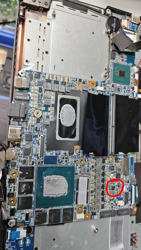

两台机哥的笔记本,3060ti显卡,一台功率显示错误报错600多w,换功率芯片45495后修复
第二台跑甜甜圈闪退,过一会黑屏不开机,键盘无法切换,换显卡供电mos管mp8694后修复

有没有,探一下波形,是缺相还是怎么的。
作者: 张大彪    时间: 2025-2-20 14:02
锋芒惭现 发表于 2025-02-19 09:29
有没有,探一下波形,是缺相还是怎么的。
肯定都测过,正常的时候波形没问题,只有压力测试一段时间才出问题,这种测不出来的
