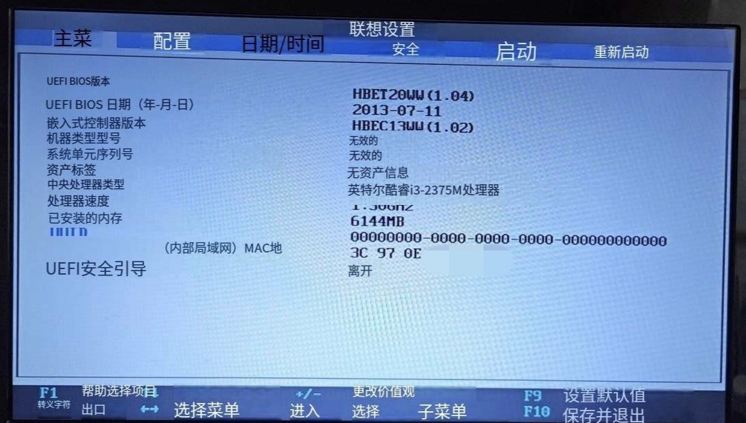

笔记本:联想M490S
单bios,8M版
处理器:I3
独立显卡
刷白名单:更换了Wireless-AC 7260网卡,网速大提升。
刷白名单,刷挂了,下面老哥的bios好用,可以用编程器刷回来,立贴说明,同时上传我在下面老哥的基础上修改白名单的Bios固件,给有需要的人。
原帖子:M490S 单8M版 LM490s 12221-1  官方修改BIOS 显卡型号N14M-GL-S-A2四显存 sjtnv南桥 25Q64FV亲刷亮机 .ROM
https://www.chinafix.com/thread-981853-1-1.html
修改网卡白名单: M490S 单8M版 LM490s 12221-1 官方修改BIOS 显卡型号N14M-GL-S-A2四显存 sjtnv南桥 2.rar (3.19 MB, 下载次数: 8)
