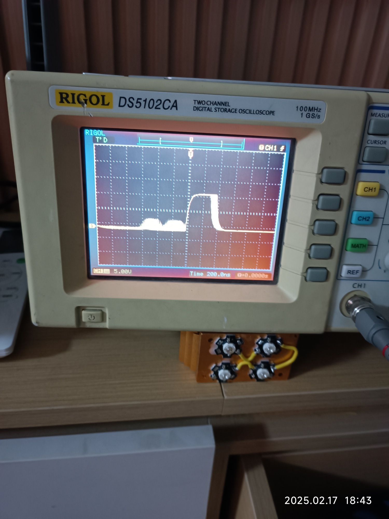

标题: 显存bits全部报错的问题 [打印本页]
作者: 西月    时间: 2025-2-17 22:19
标题: 显存bits全部报错的问题
本帖最后由 西月 于 2025-2-17 22:21 编辑
如图,bits全部报错,不花屏,打不上驱动,测量显存电压开机1.6V,几秒钟后到1.37V,核心电压开机1V,几秒钟后到0.87V,显存波形看起来不正常,是不是显存供电芯片的问题啊?求大佬解惑。
作者: maithon    时间: 2025-2-18 08:45
这供电电压不正常,
作者: 西月    时间: 2025-2-18 18:35
额,卡好了,是系统引导的问题,下面bit会全部报错
作者: 西月    时间: 2025-5-11 15:05
波形不对,换了芯片也好了,忘记回复了
