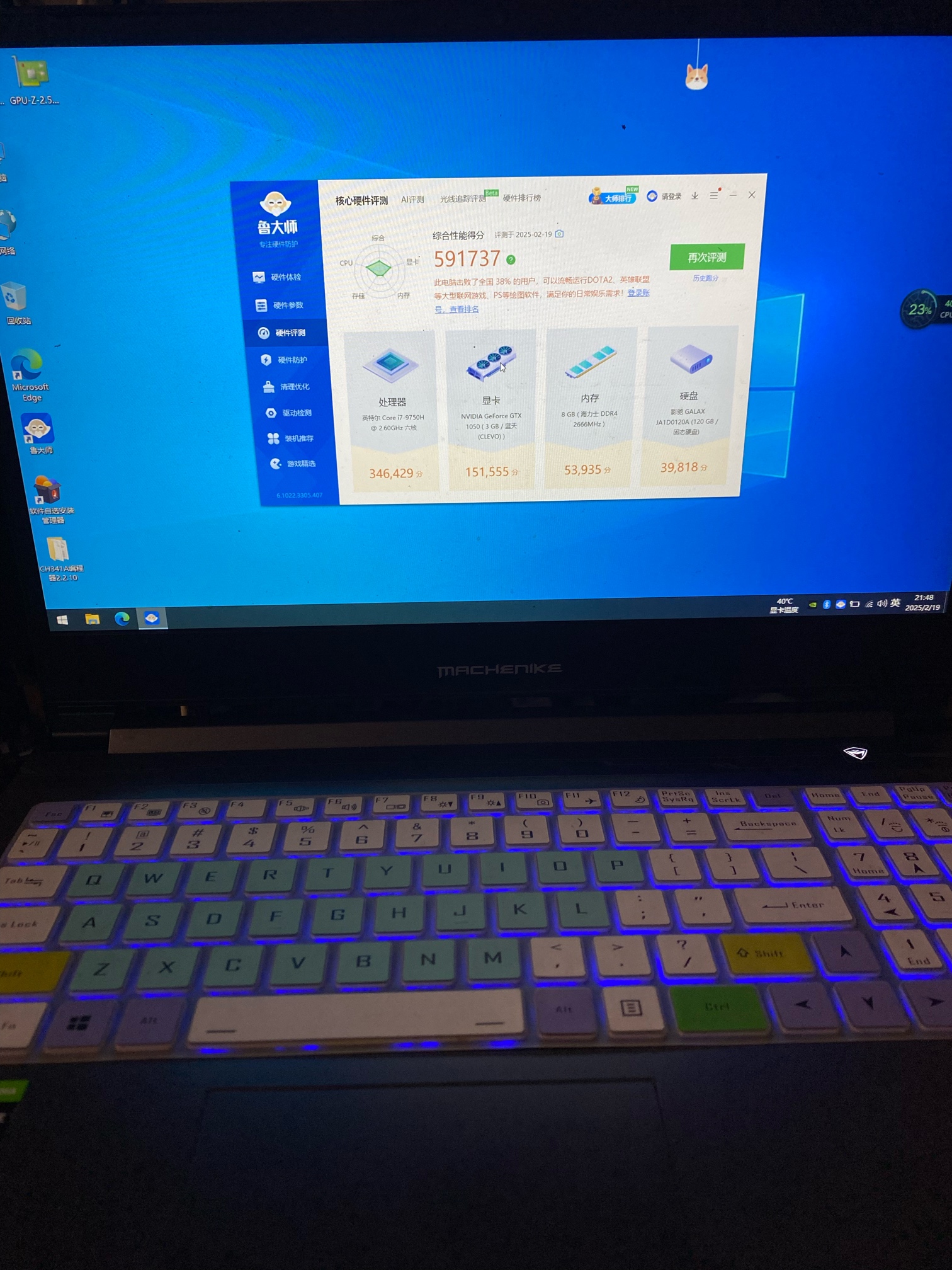

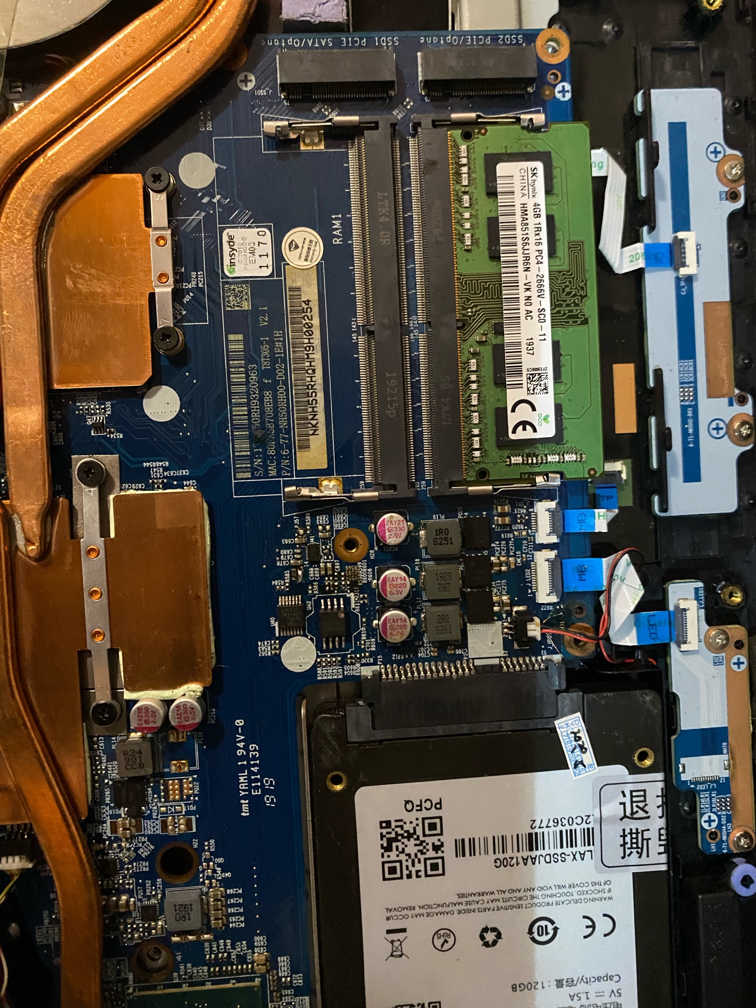

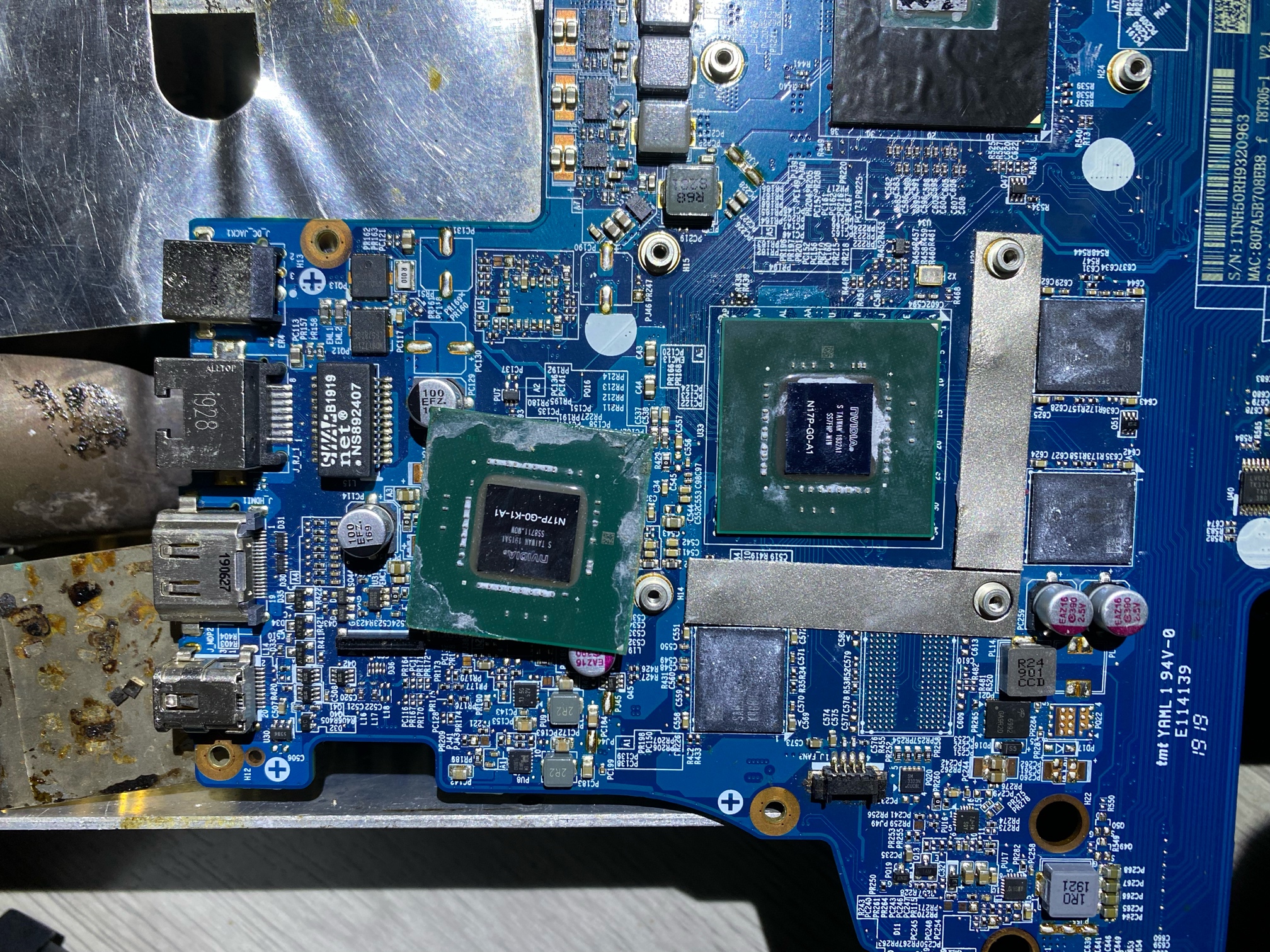

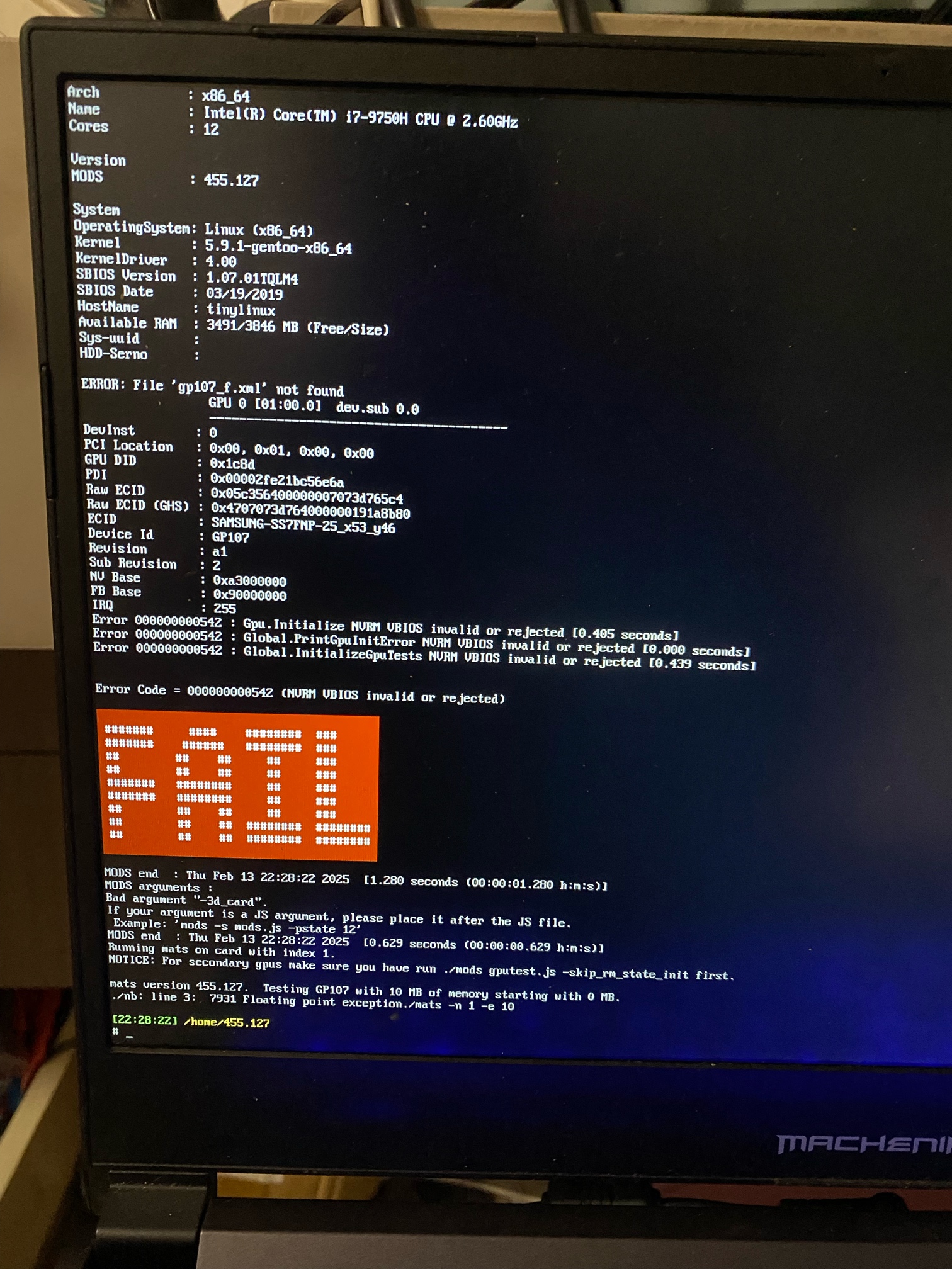

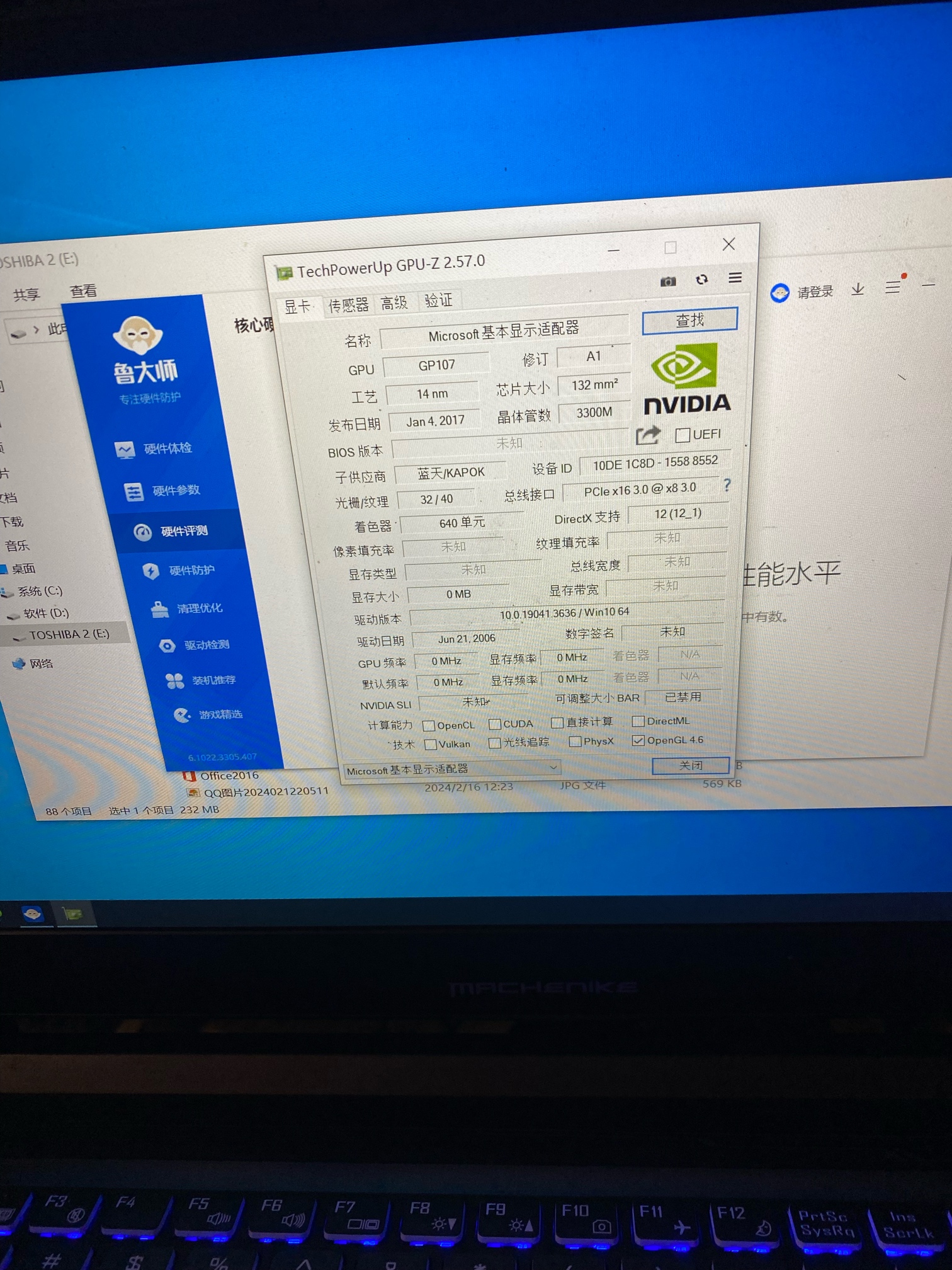

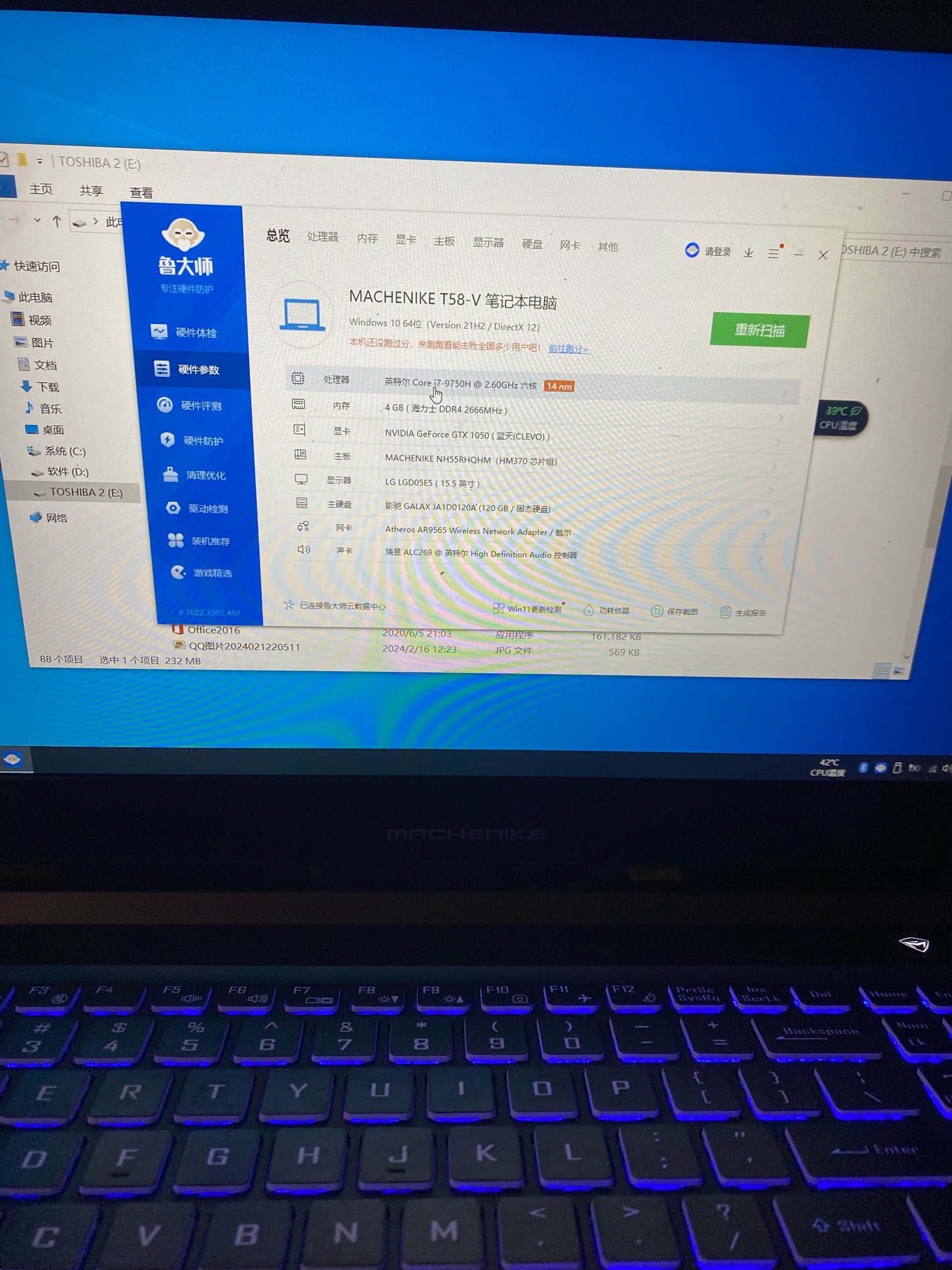

n17pG0k1a1很难找啊?用n17pG0a1可以识别到但是,提示代码31,鲁大师也不提示装驱动(鲁大师可以识别),这个主板也没有图纸,好不容易修亮机了,不想放弃独显,有没有大神知道怎么改啊
作者: 殴打小学生    时间: 2025-2-15 18:53
刷vbios 补显存
作者: qliuan    时间: 2025-2-15 19:04
殴打小学生 发表于 2025-02-15 18:53
刷vbios 补显存
哪里有BIOS啊
作者: qliuan    时间: 2025-2-15 19:27
刷vbios 补显存
这个只有一个BIOS芯片,没有vbios芯片
