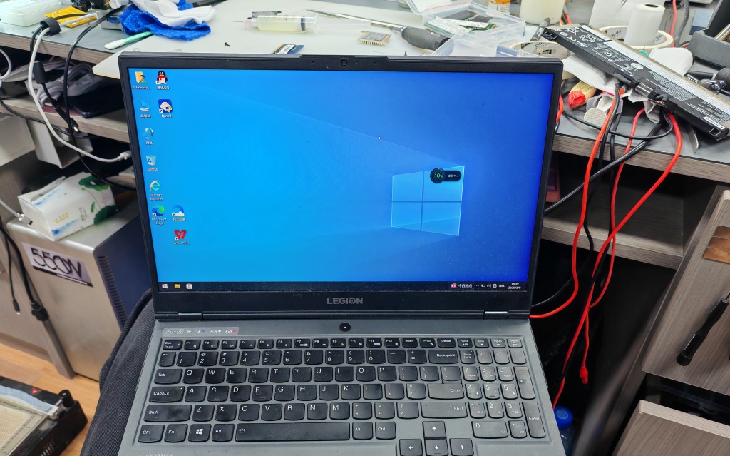

接到一台好兄弟赌到的拯救者R7000
板号NM-D042
拆开鉴定为二修
测量时3V线性短路
查看ec 发现就没焊好 估计是上家干死了
订料 换ec
更换好ec后,,确定没有短路,测量cpu晶振一端无穷大,顺道做了个U,结果上电 跑码,然后 然后TM装机马上亮了的时候,炸了,拆机发现QX31烧毁,确定EC焊接无问题和没有其他短路后 更换芯片 更换测机cpu
成功跑码 多测测量无问题后继续装机
再次装上后发现过自检后屏幕不亮,《大小写可以正常切换》,这条记一下,下面有活,脑壳一晕,不会是显卡也有问题了吧,观察后发现是没有背光,有图像显示了已经,
拆板直奔屏保险,发现无异常
测量屏供电个条件后,发现MUX_INVT_PWM,屏pwm背光,该信号始终为低,正常该信号在过自检后应当为高
更换UR3后,正常点亮屏幕
额,到这就完了吗?,nonono,
装机测试过程中发现原机自带的 内存 电池 都是挂掉的,
,进系统打驱动后准备测试各项功能,发现,TMD,键盘怎么不能用了?
断掉电池 重新插拔键盘排线 依旧无果 此时发现未接电池时待机为0.05,能正常触发 但是该机型不应该有这么高的待机,
拆板,直接找到键盘主控芯片,
测量32脚,短路
,更换芯片后阻值恢复正常
再次装机 进入系统 测试各项功能均已正常
,属实是好人他妈敲门,没有好人开门了
