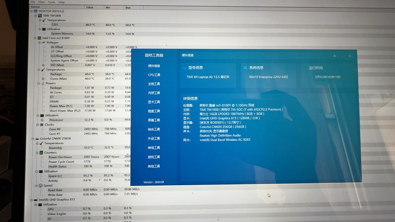

前些时候买了个小米笔记本air12工作用,感觉4G内存有点小,然后自己在网上找各种资料尝试扩容,买了两颗 H9CCNNNFAGMLLR-NUD尝试扩容16G,颗粒焊上去之后按开机键没反应,发现颗粒焊歪了,拆下重新焊接后不小心碰掉几个电容,从其他地方拆了三个补上,现在开机电源键一直闪烁,不亮机。

大佬批评的对。目前已经买了新的主板,换完内存和bios,已经扩容成功。但是拆的过程发现,新主板内存拆掉后通电,现象和帖子说的一样电源闪烁,推测有可能确实是电容问题导致内存识别问题,打算买料板换电容再试下

买了新的主板,还是扩容16G,现在已经成功扩容并且正常使用了,就是亮机很慢,可能要做一下bios分离

16Gbios 分享给大家,不过可能是ME原因,无论是开机还是唤醒亮屏都很慢,打算过段时间再研究下

料板到手,把缺的件补上之后,成功开机

有两种可能,一个是电容问题,一个是bios,当时换完内存之后没刷bios,一直黑屏等一会其实就能亮的
