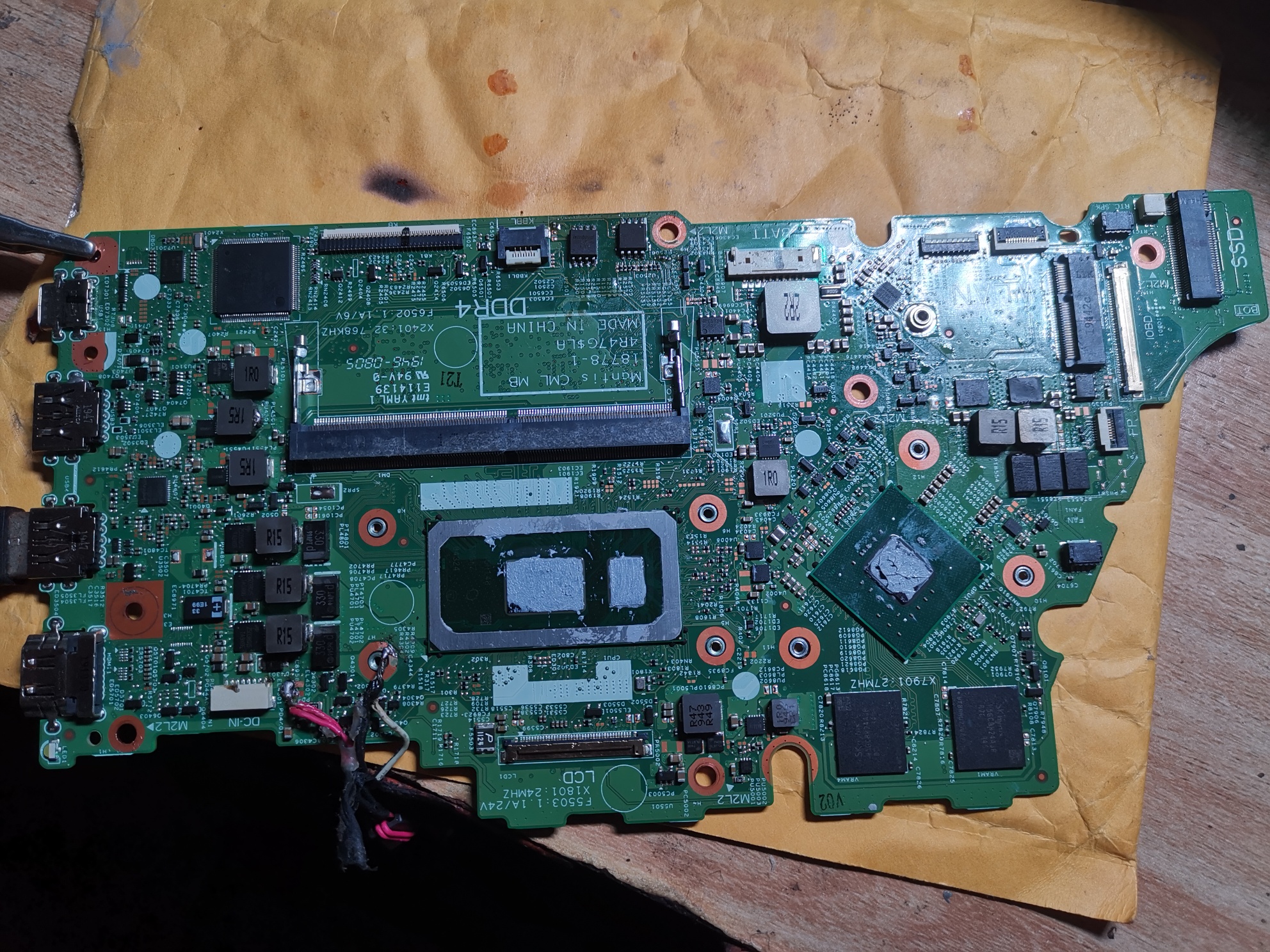

戴尔18778-1,接hdmi会死机开不了,开机了接上也会死机,走typec口也不行,想着是不是独显坏了,独显电感阻值0.001拆了pwm也不行,没edp屏试
