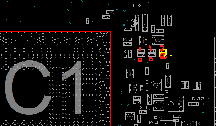

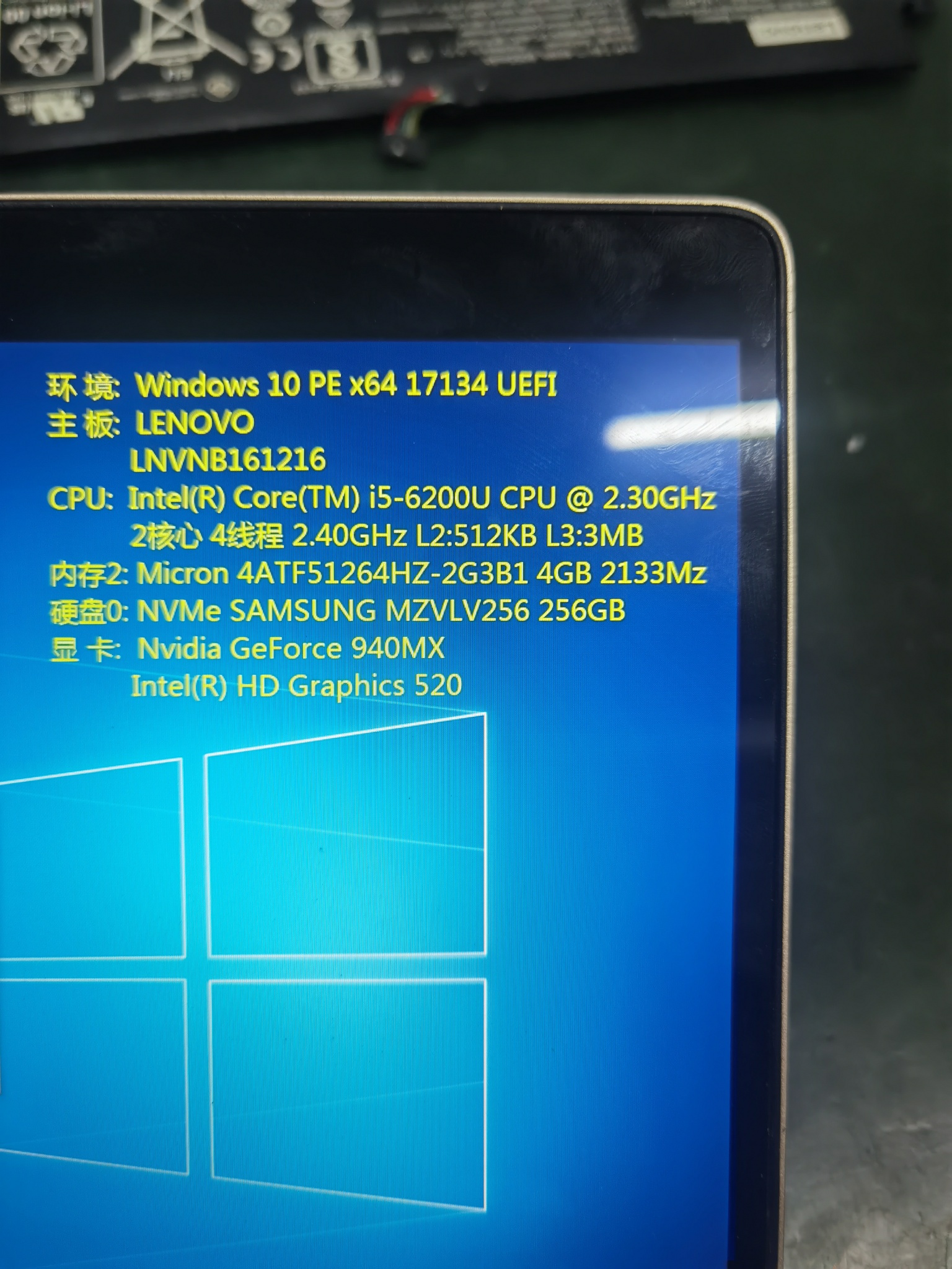

求助升级板载内存颗粒,原机4g 4颗镁光的颗粒 买了4颗单片2g换上后改电阻不过内存,但是把电阻恢复4g模式就能亮机正常,再改成8g模式就能亮机了,但是内存还是只能识别4g,进pe是只有内存2 4g   还三星的颗粒也一样,有没有碰见过这个机器升级内存咋回事的

板号
作者: linss123    时间: 2025-2-12 17:08
对比下原来的,01是否正确
作者: 追求fh    时间: 2025-2-13 10:57
要改DDP{:4_113:}{:4_113:}{:4_113:}

RC136  RC133 C137  这三个装,其他不装,如果电阻对了,可能还要刷bios
