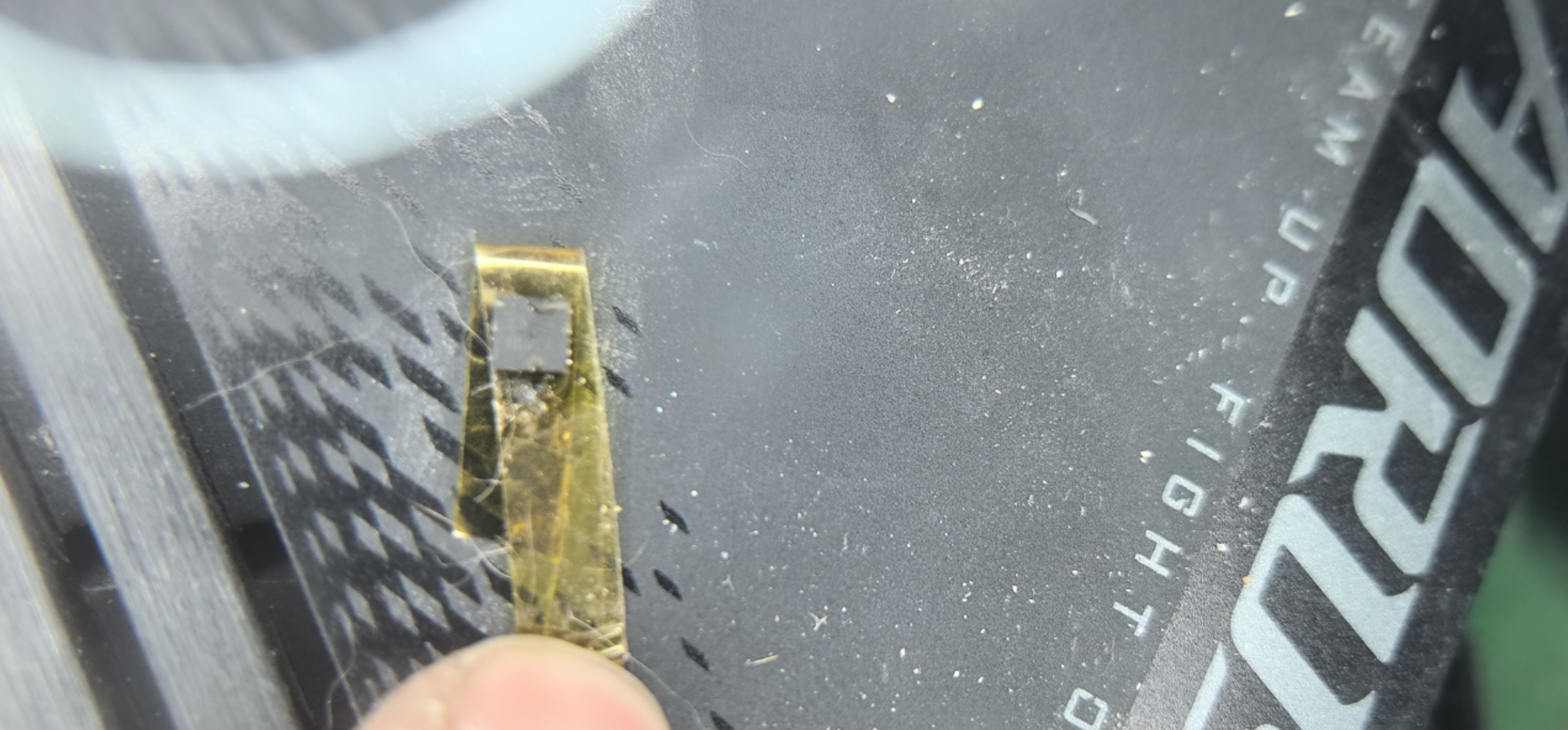

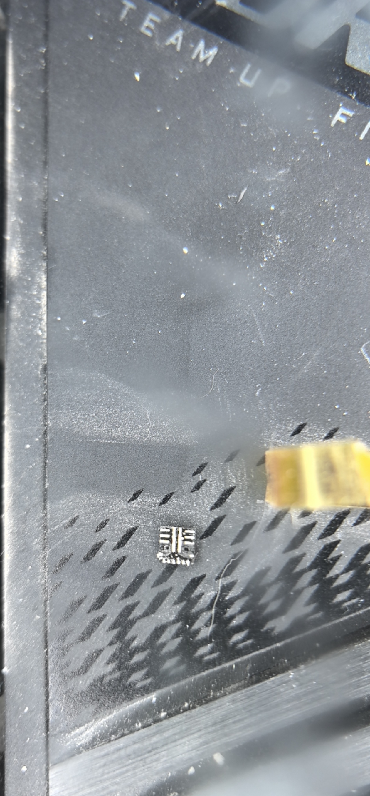

如题,淘宝问了一圈都不知道,非常感谢

作者: JasonW    时间: 2025-2-12 09:49
芯片型号RTQ2822AGQVF
作者: u1502260    时间: 2025-2-14 16:04
JasonW 发表于 2025-2-12 09:49
芯片型号RTQ2822AGQVF
非常感谢大神,向大神看齐学习

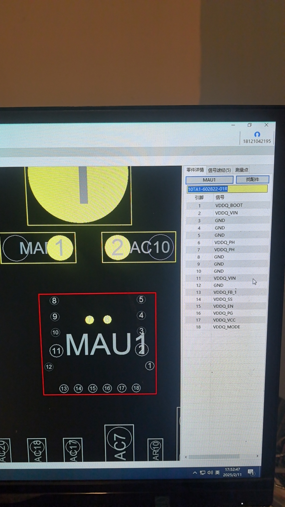

作者: 洞口谢师傅    时间: 2025-2-16 13:11
这是技嘉z790m,不是华硕,有点位也有图纸。

作者: catsun    时间: 2025-3-8 14:10
这个命名方式是典型的Richtek的命名方式。
