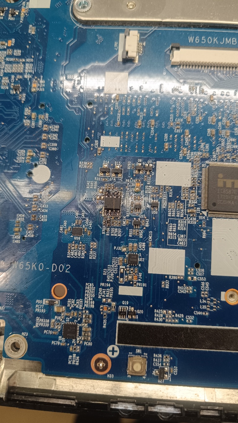

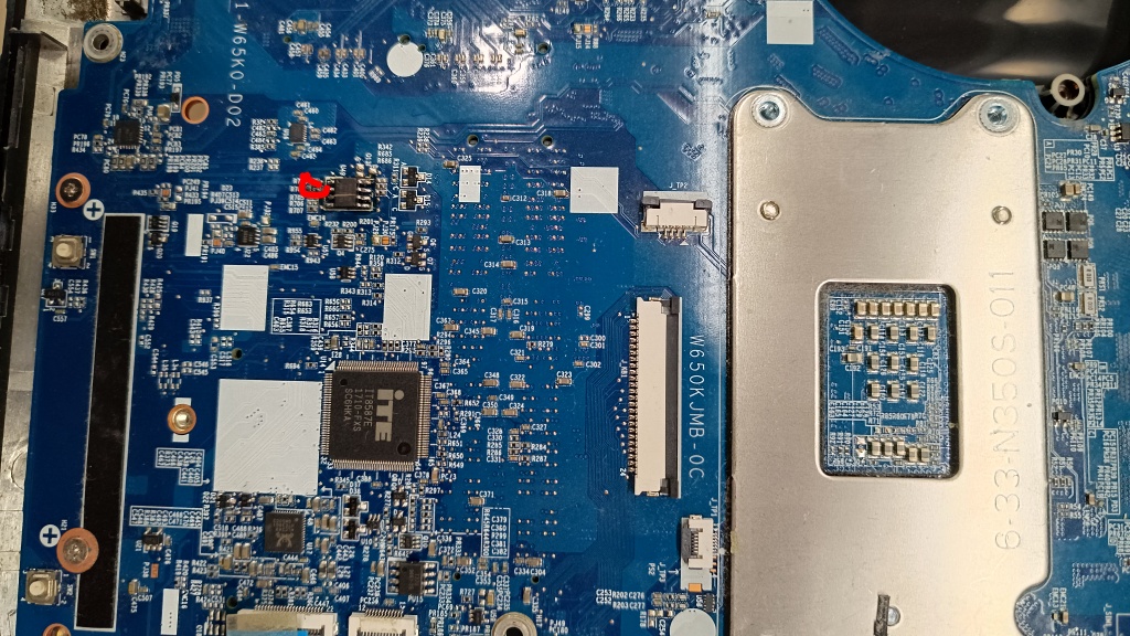

标题: 战神K670D-G4D3 不触发 cw65s70 [打印本页]
作者: 提兴电脑    时间: 2025-2-10 14:18
标题: 战神K670D-G4D3 不触发 cw65s70
板号 w650k
故障 不触发
诊断  无代机3-5,V,公共有19v,LDO无电压,接上充电器无指示灯,
如有相同故障,秒杀
作者: u1568089    时间: 2025-2-11 08:59
就是换掉U49?不说所以然,哎
作者: u1562161    时间: 2025-2-11 09:29
为什么换呢
作者: f451333078    时间: 2025-2-11 21:53
或者拆掉 U49 ,短接2-8 和4-6,再不行,就把6接到开机键的10脚
作者: 1225322502    时间: 2026-6-14 12:17
专用开机芯片,很老的机子了
