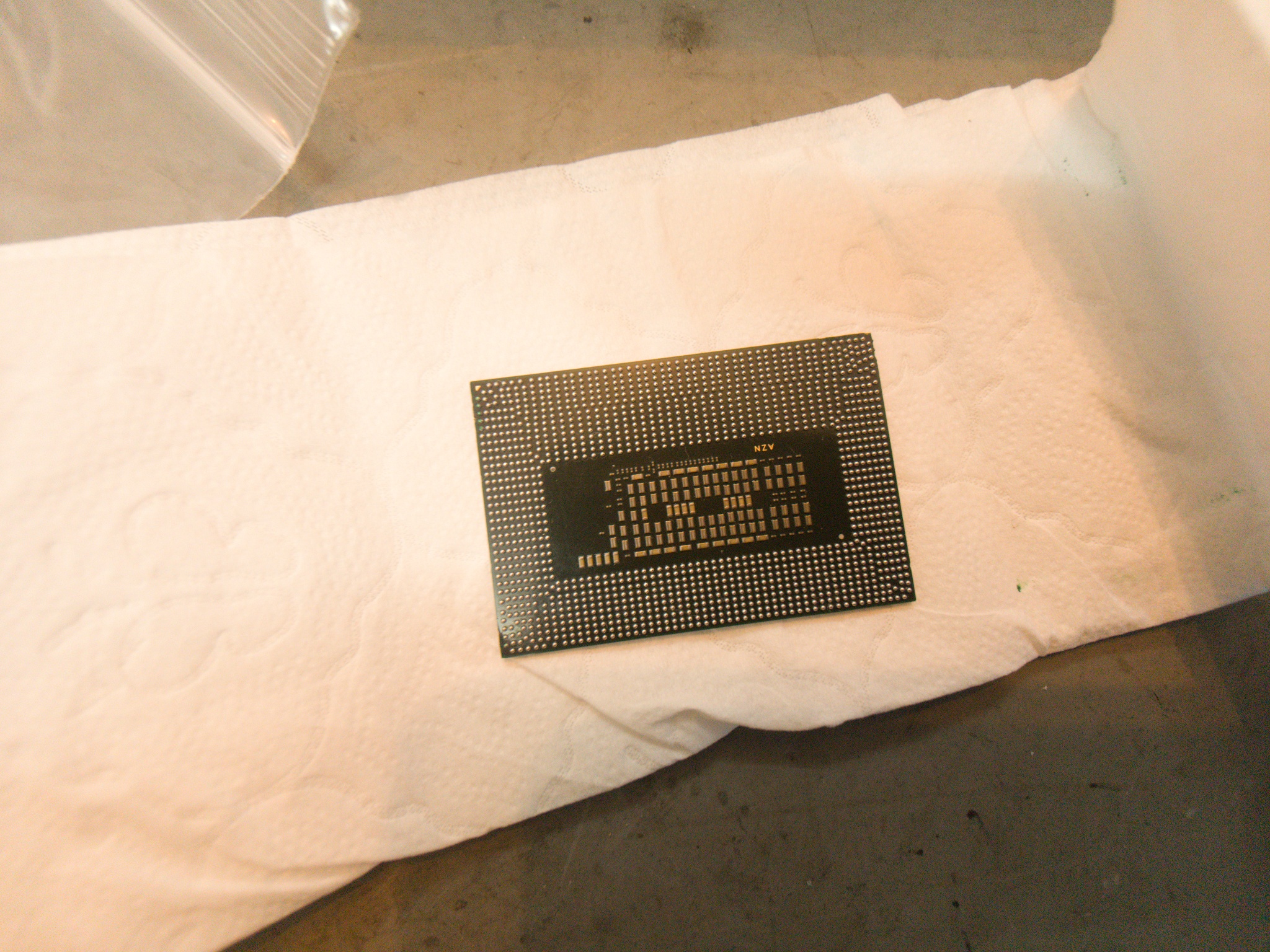

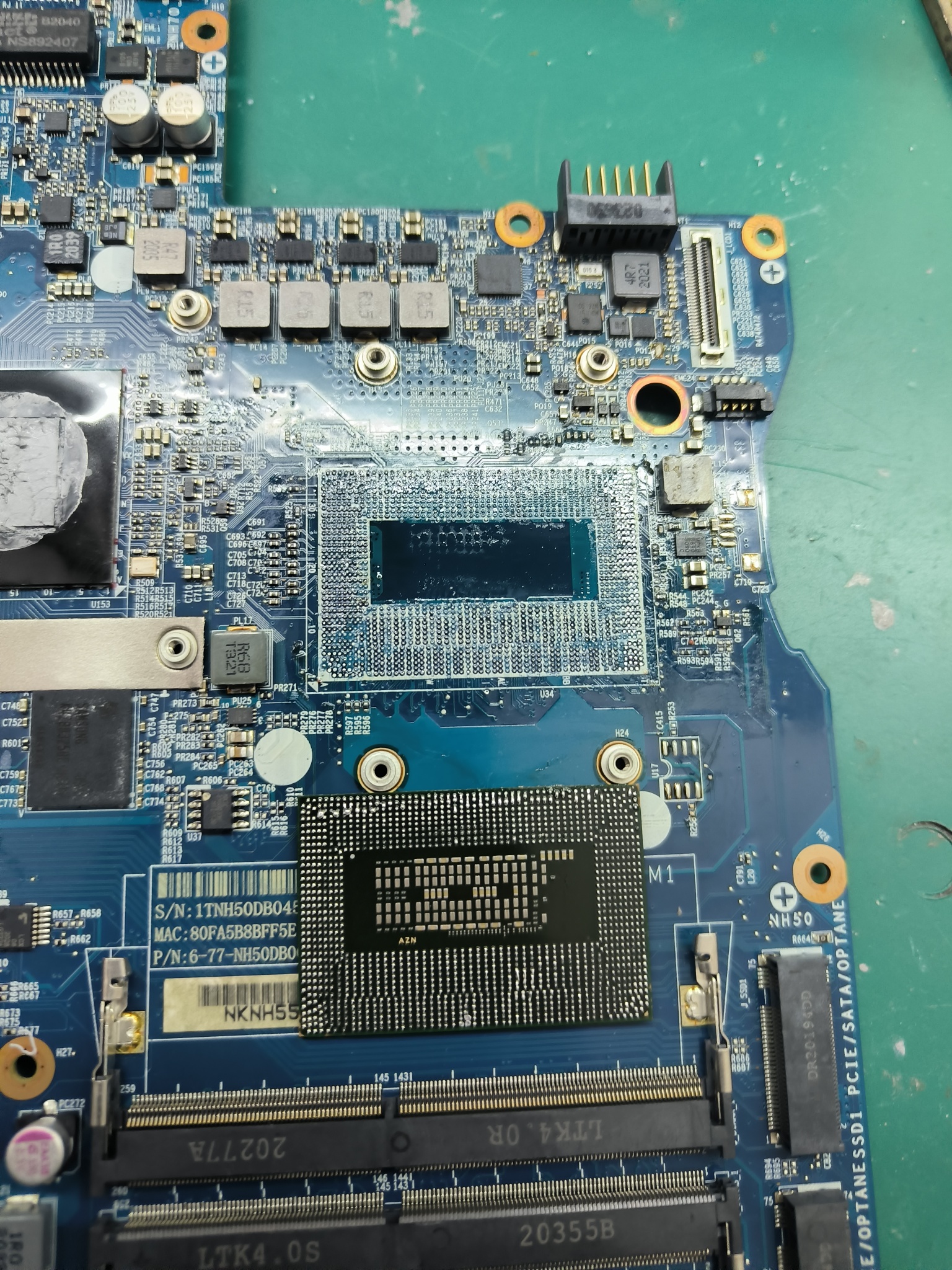

我前天深圳买的u,两边翘起来根本做不了,很多空焊,不是自己焊接技术问题是cpu基板不平了,这种cpu就算能做好,后续大概率也是会空焊返修,直接找卖家换一个,cpu测过阻值是好的,也许在测试架上都是正常的,但是由于基板变形,商家已次充好。大家提个醒不要难为自己,本来赚的都牛马钱,还要承担这种不确定性风险完成不值得
[video=http://appatt.chinafix.com/pic/20250210/1739133605947497_931.jpg]http://appatt.chinafix.com/video/20250210/1739133583768190_692.mp4[/video]

这种是正常的,实际上很多长条的U从板子上拆下来都会肉眼可见的弯,加热后就伸直了。4代起就经常遇到这样的。当然你退回去换也没毛病。
