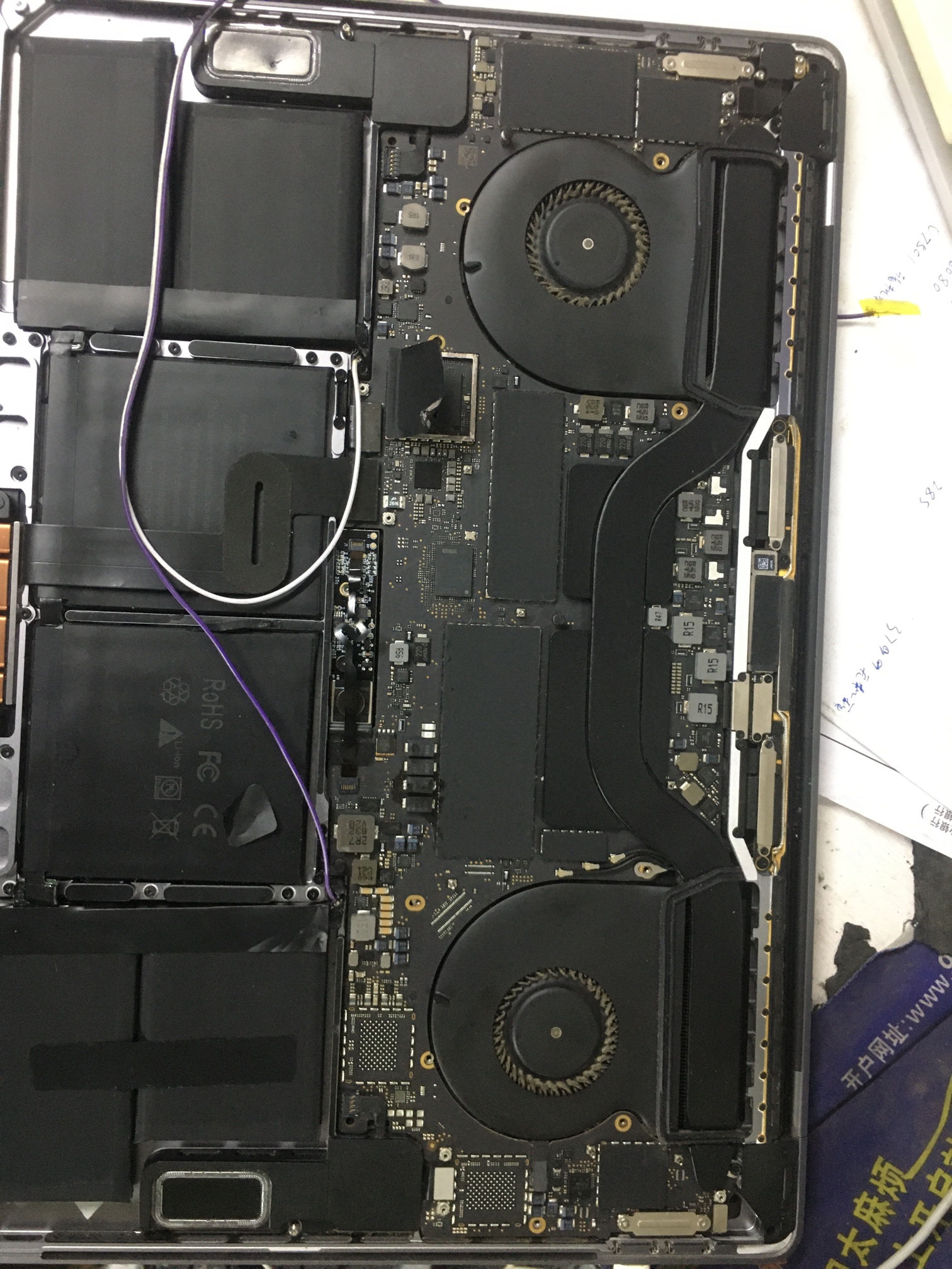

请教各位大佬,苹果A1990单主板不接电池有升压20V和待机3V,5V吗?谢谢

单主板可以上电,注意用96W原装电源

作者: CD20170601    时间: 2025-2-9 12:51
耶梦加得 发表于 2025-02-08 14:07
单主板可以上电,注意用96W原装电源
原装充电器是87W
作者: 恋上【妳的床】    时间: 2025-2-14 19:01
不接电池也是可以升压的
作者: CD20170601    时间: 2025-2-15 02:26
恋上【妳的床】 发表于 2025-2-14 19:01
不接电池也是可以升压的
要原装95W以上充电器才可以升压吗?我这个是87W的
作者: abcych    时间: 2025-2-15 20:36
不接电池也正常升压自动开机

作者: 维客叶孤城    时间: 2025-2-20 14:33
A1990是87W充电器,单板插入87W以上充电器是可以正常升压、正常开机的,只不过会特别慢、风扇狂转。

作者: CD20170601    时间: 2025-2-22 01:14
820-01041-A主板修好能开机了,试机却实:原装87W充电器,不装电池,能升压20V,且自动开机,有待机3V 5V。不过还有问题装键盘或电池其中一样都不能触发开机,难搞啊,不知跟BIOS和T2有没有关系
作者: CD20170601    时间: 2025-2-22 01:19
谢谢大佬提示!今天板修好了,87W充电器却实能升压自动开机。可惜我这板还有个奇怪问题,装键盘或电池其中一样都不能触发开机,装键盘直接不升压,装电池能升压但无待机5V,不知跟BIOS和T2有没有关系。
