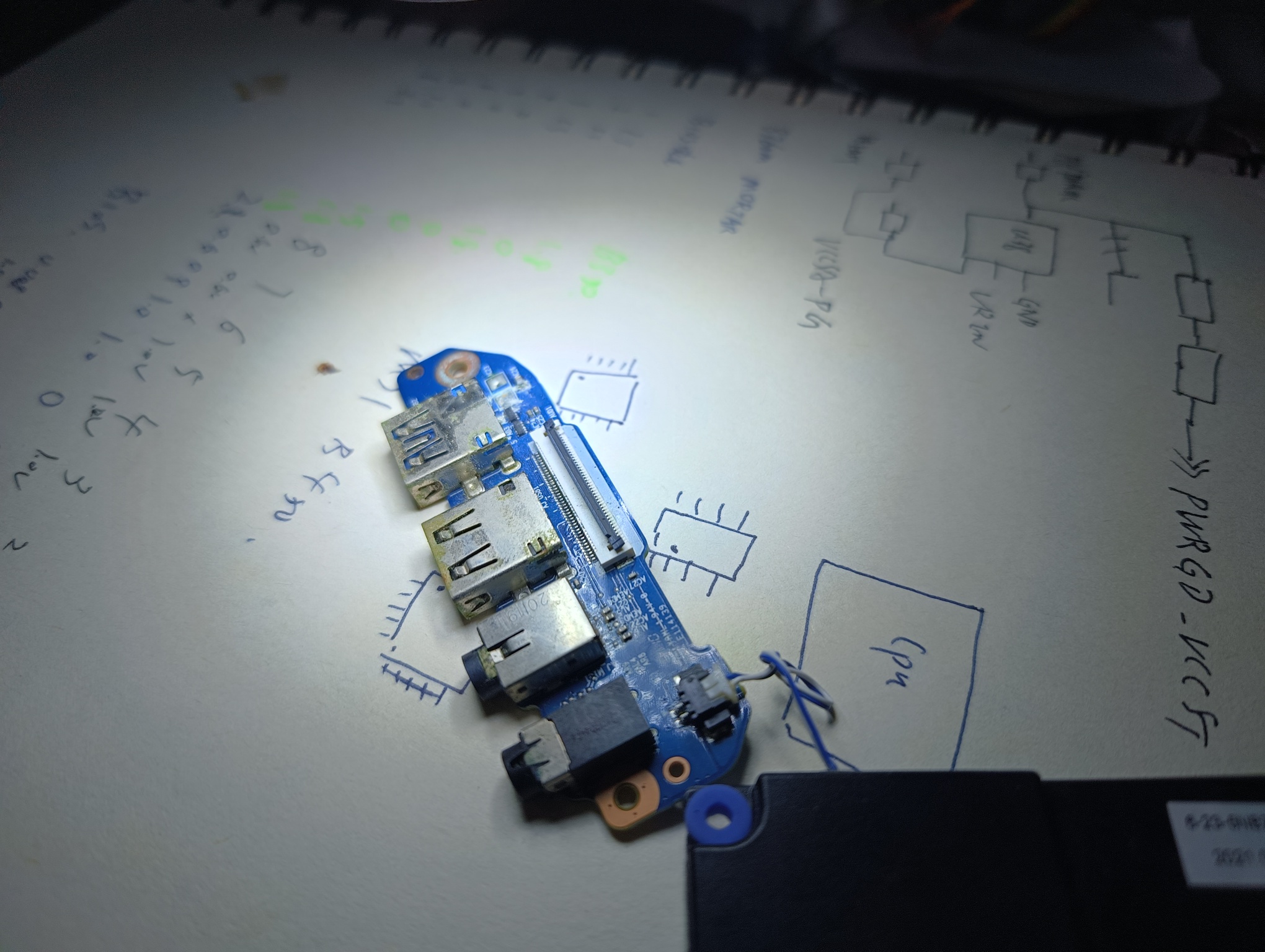

标题: 这个,usb接口5v转5v有什么意义吗 [打印本页]
作者: 老吴来了    时间: 2025-2-7 13:36
标题: 这个,usb接口5v转5v有什么意义吗
直接用待机5vsb不行吗?
作者: JasonW    时间: 2025-2-7 14:35
保护功能,USB设备短路不会拉死5VSB
作者: 老吴来了    时间: 2025-2-8 14:43
JasonW 发表于 2025-02-07 14:35
保护功能,USB设备短路不会拉死5VSB
管子拆了直连的,将就用
作者: ytfqifwamy    时间: 2025-2-8 15:03
另外一个,都是5V,但是电流不一样,我就处理过,用的5Vsb的,带60多个USB总是不稳定,会掉线,偶尔。把主板上的跳帽跳到5V就行了。
