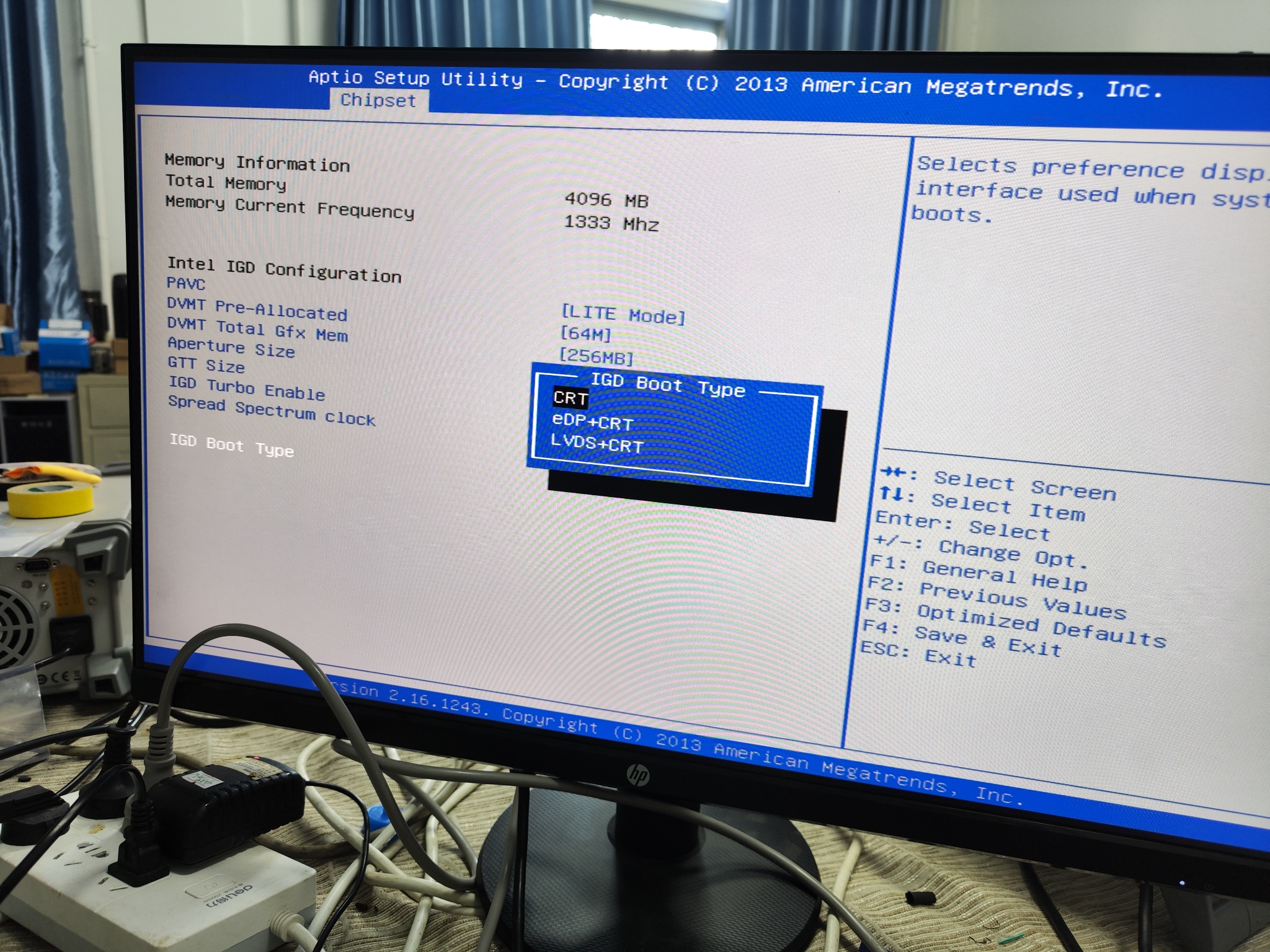

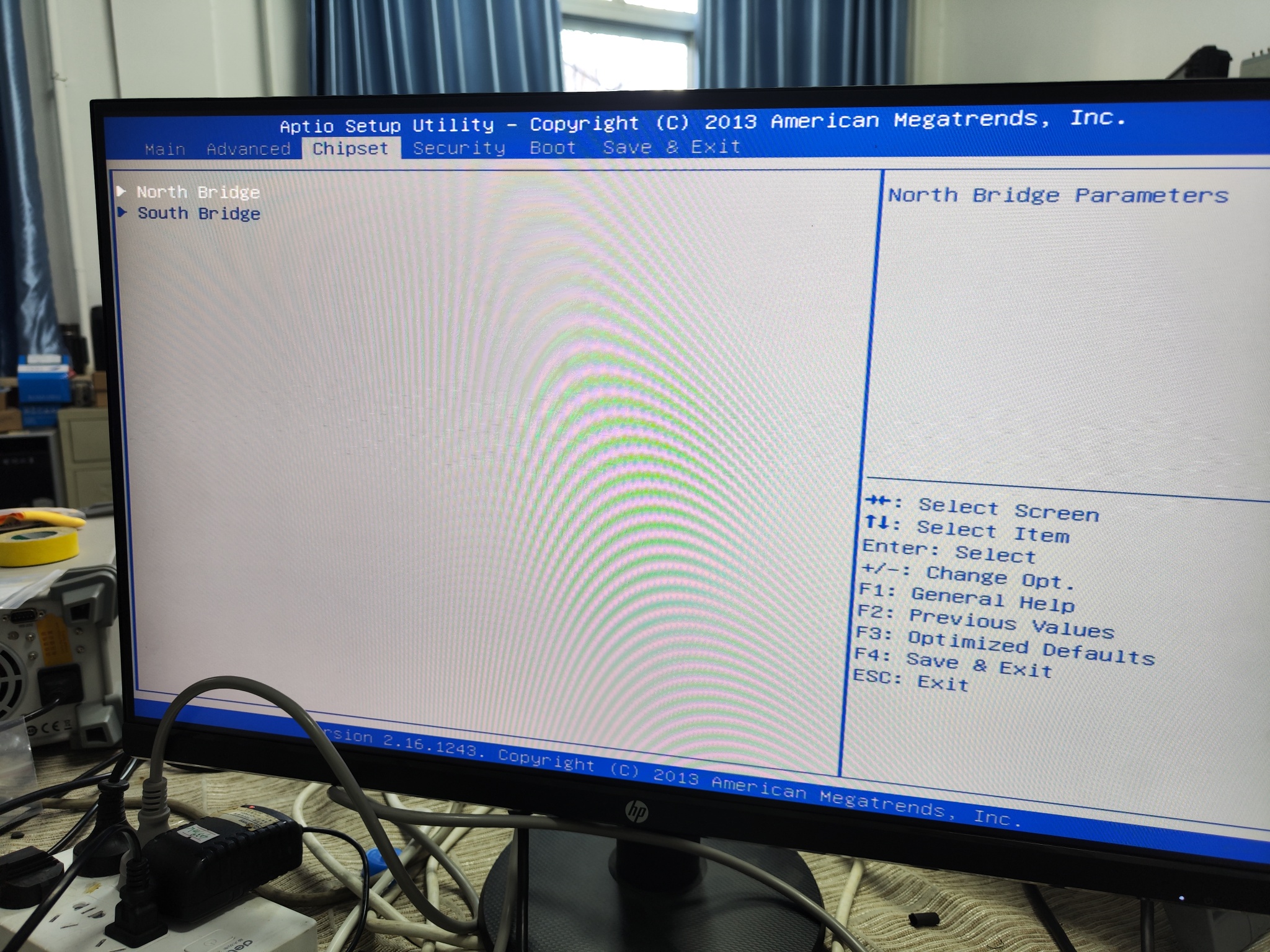

标题: 捷波NF3A迷你主板内插屏无显示维修案例 [打印本页]
作者: 龙城钥匙    时间: 2025-2-6 21:20
标题: 捷波NF3A迷你主板内插屏无显示维修案例
遇到一台ZOLLER寻刀仪平板工控机无显示,内插屏AUO G170ETN01.0,LVDS 双8接口1280×1024 24位。
外接VGA启动阶段无显示,操作系统登录界面时VGA外接开始出现画面。清除CMOS也不能见到BIOS界面。不清楚BIOS设置菜单排列,没办法修改配置进行测试。
主板无型号标记,某宝图片搜索能查到类似型号捷波NF3A-2930,不过是DVI接口版本。顺着品牌去官网查找到公版BIOS拆芯片烧写进去默认设置外接VGA启动阶段和BIOS能显示。
调整设置不同分辨率16种设置中只有两种分辨率的LVDS无显示,其它14种有显示但画面显示与屏幕分辨率不匹配,怀疑EEPROM部分损坏。
迅维网查询CH7511B、CH9904(CH7511B数据表提到的外挂存储芯片型号)。能查到CH7511B配置工具和一些CH9904固件。主板实际安装的芯片型号为ATMLH812,编程器无对应型号,按论坛指引采用24C64型号烧写测试,其中AT24C64N.BIN的文件所有设置项都能显示,其中第七项设置完美适配屏幕。
宣告维修成功,特此记录。
发出来BIOS设置界面,供也采用这个主板,需要盲操修改BIOS的参考。
作者: 龙城钥匙    时间: 2025-2-6 21:32
https://appapi.chinafix.com/mag/circle/v1/forum/threadWapPage?tid=1366462&themecolor=f30c5c&circle_id=134&p_u=1433147
作者: xiuyueyuan2013    时间: 2025-2-7 08:11
感谢分享,学习了
