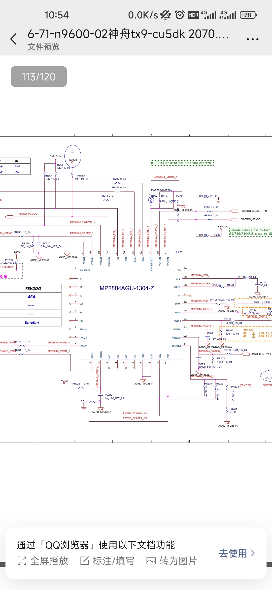

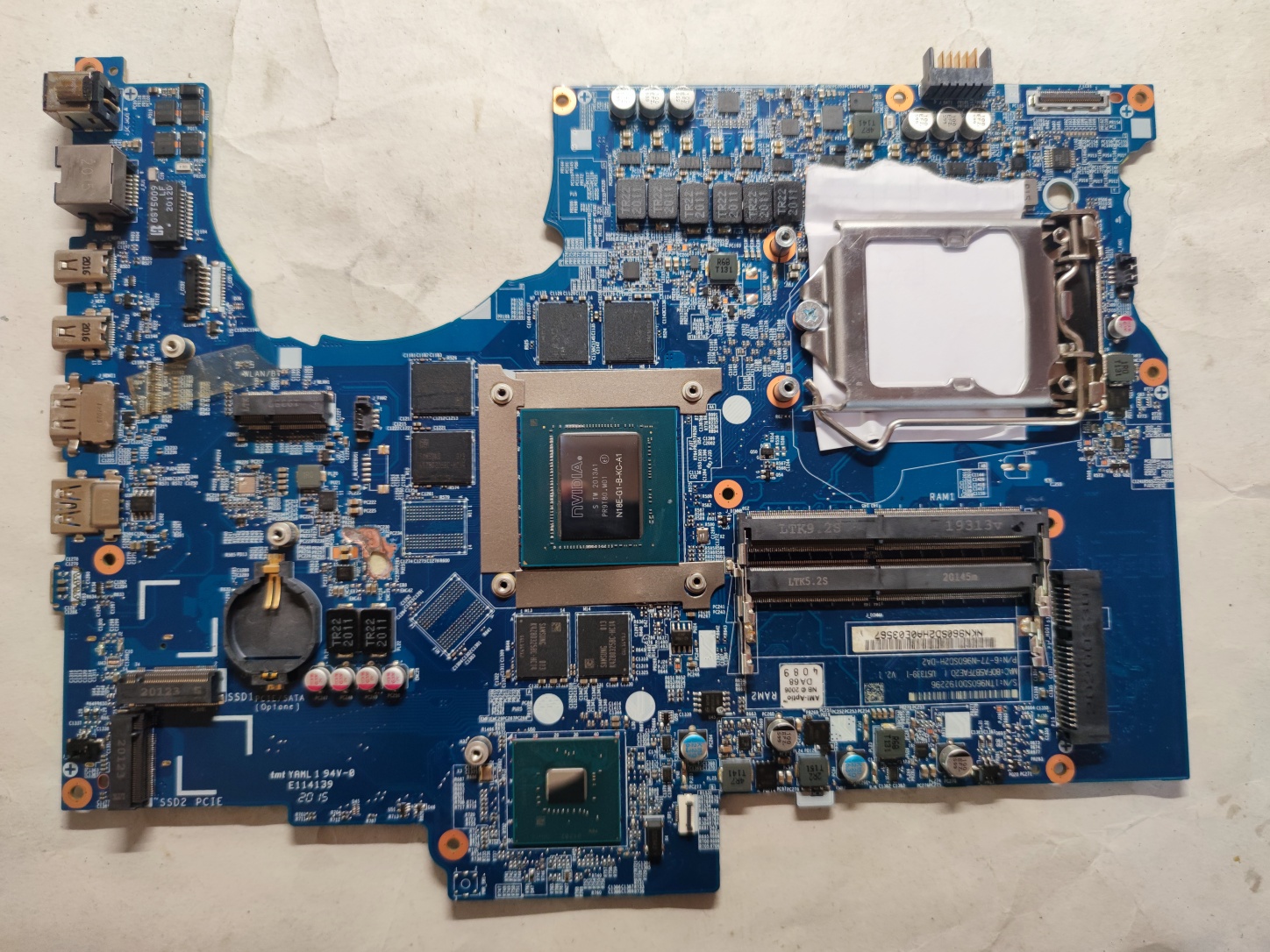

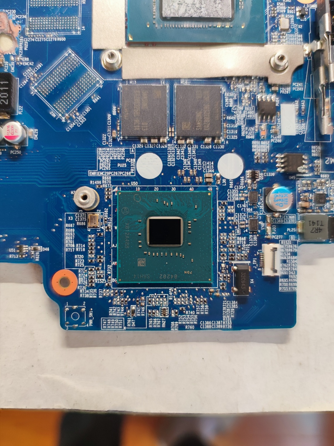

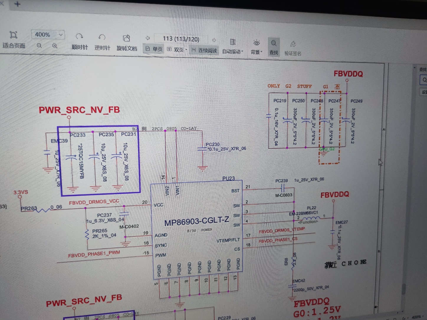

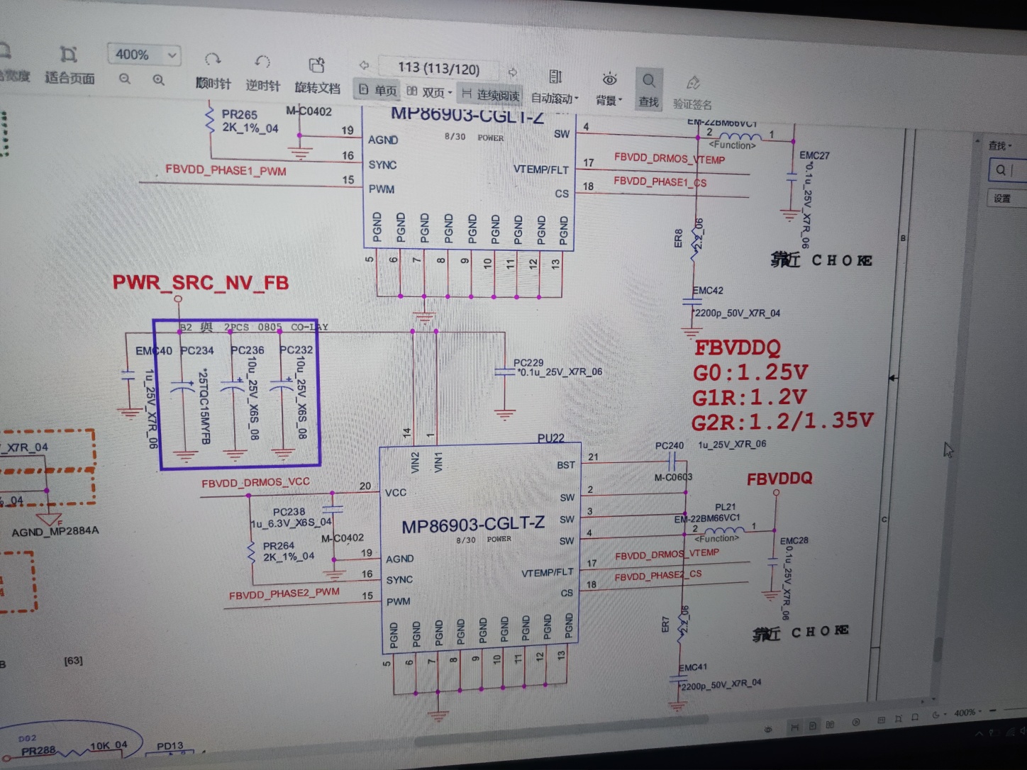

现在就是显存供电无输出,开启信号电压都正常,86903 pwM 1.45v BST 2.86V,条件都正常显存就是没有输出电压,主控芯片mp2884a也换了,真的没有思路了
作者: u1480764    时间: 2025-2-4 12:16
挖洞的地方有断线

作者: t252970629    时间: 2025-2-5 09:35
你这BST电压完全不正常,示波器看下PWM有波不

作者: 长安长    时间: 2025-2-8 17:30
VXHV3dVU 发表于 2025-2-4 17:17
暂时还没有思路,主要是故障不符合常理,按理说有开启信号了应该有输出电压,现在输出0v
芯片的PWM脚位也是开启,这是一个波形,由主控发出,只有开启没有波形同样不能输出
