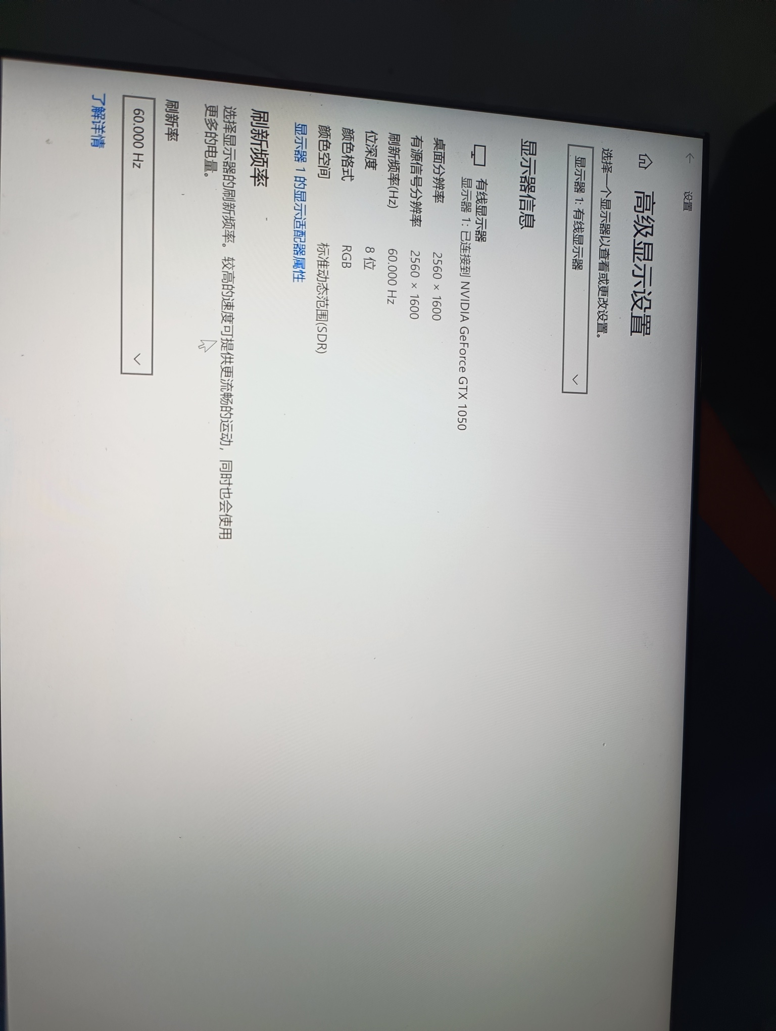

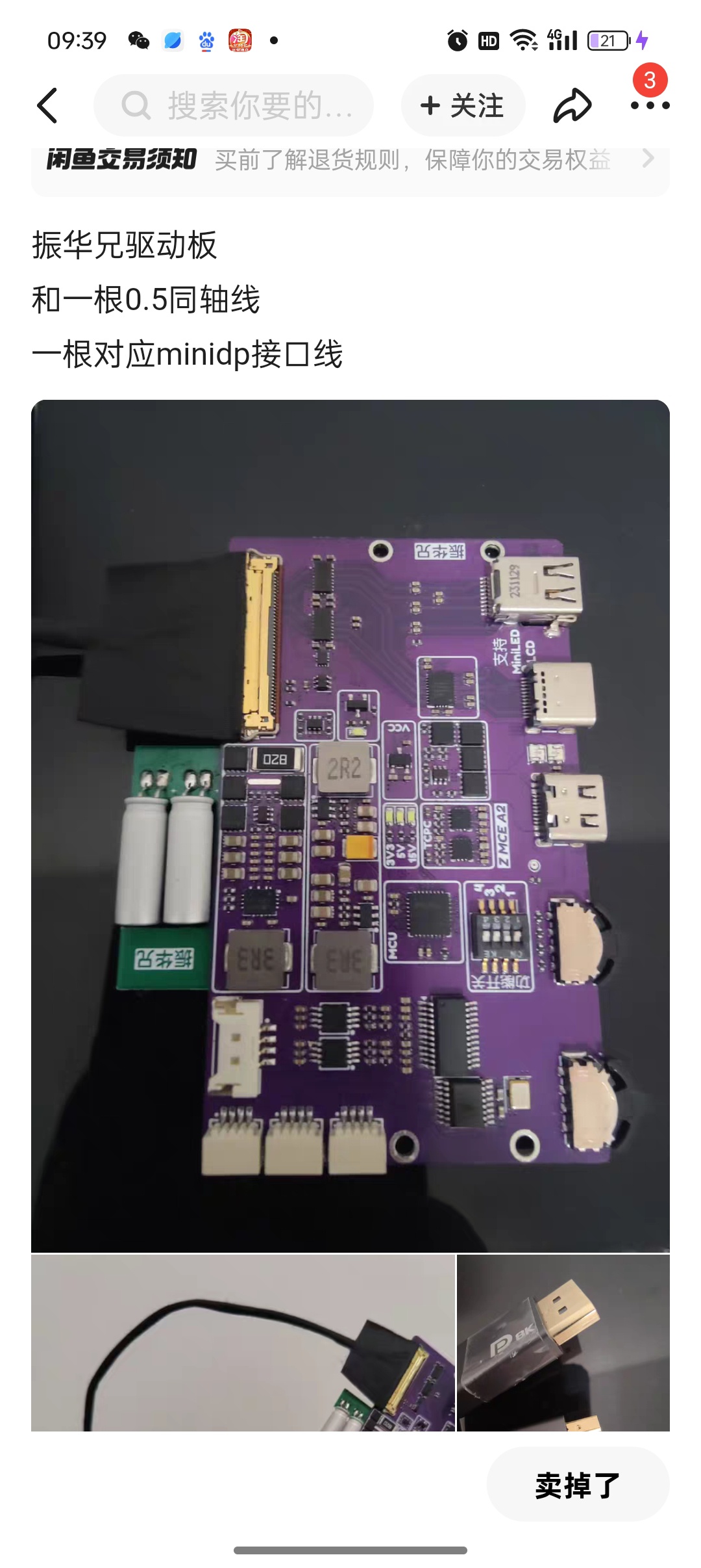

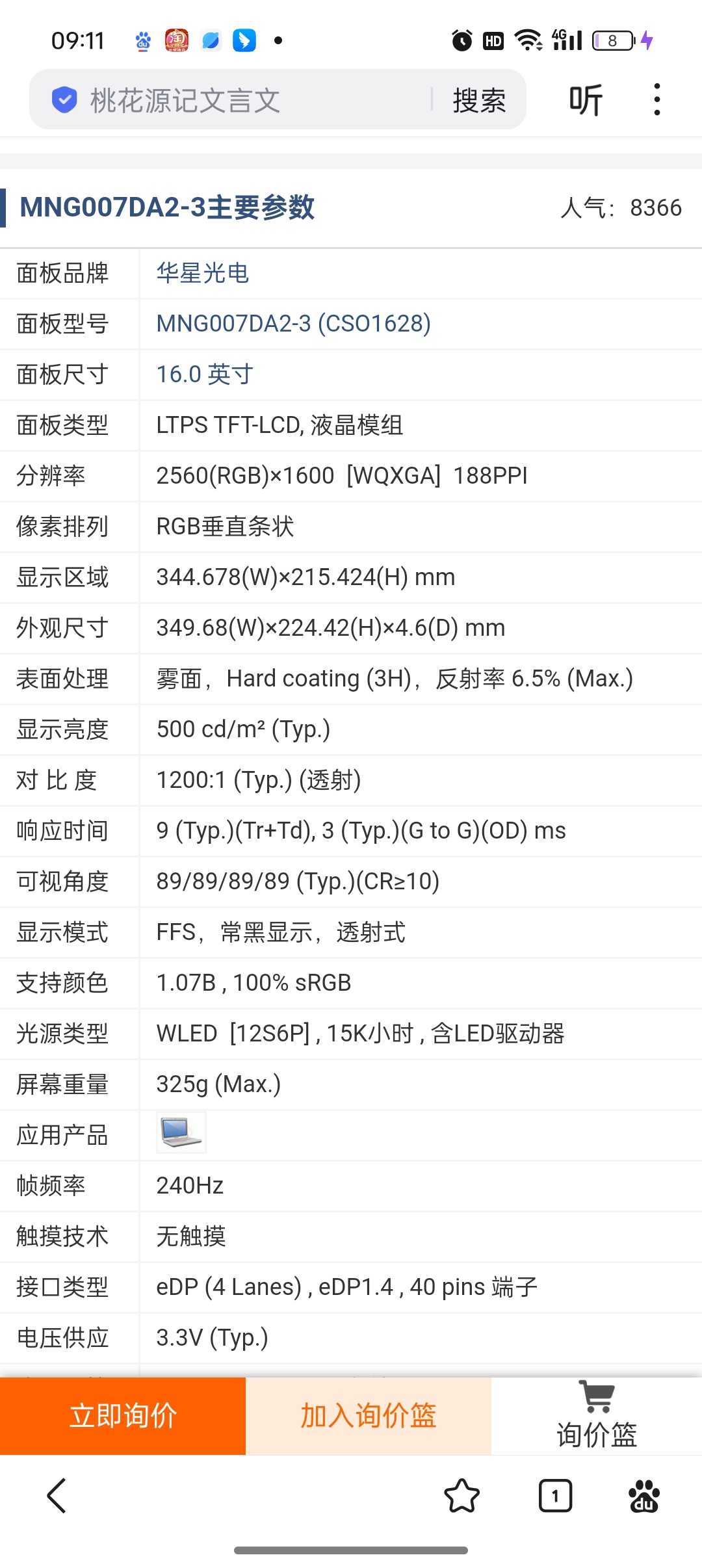

标题: diy显示器刷新率上不去 [打印本页]
作者: 老吴来了    时间: 2025-1-28 09:43
标题: diy显示器刷新率上不去
驱动板商家说支持240hz,
屏我也查了编码的,但是只能60hz
作者: kkapskok    时间: 2025-1-28 11:48
本帖最后由 kkapskok 于 2025-1-28 11:52 编辑
你是2.5K屏,你用1050就过分了老兄。, 也许就是显卡限制了刷新率,还有DP线得好一些得,辣鸡DP线也不行。
作者: 老吴来了    时间: 2025-1-28 14:19
kkapskok 发表于 2025-01-28 11:48
本帖最后由 kkapskok 于 2025-1-28 11:52 编辑
你是2.5K屏,你用1050就过分了老兄。, 也许就是显卡限制了刷新率,还有DP线得好一些得,辣鸡DP线也不行。
但是我另一个显示器接上都能165hz
作者: 老吴来了    时间: 2025-1-28 14:20
kkapskok 发表于 2025-01-28 11:48
本帖最后由 kkapskok 于 2025-1-28 11:52 编辑
你是2.5K屏,你用1050就过分了老兄。, 也许就是显卡限制了刷新率,还有DP线得好一些得,辣鸡DP线也不行。
可能就是线的问题吧,这个驱动板只能用minidp线
作者: dxaljgdq    时间: 2025-2-2 12:06
学习了,谢谢
作者: u1498654    时间: 2025-2-6 12:19
跟屏幕没有关系?
作者: hyzooooo9    时间: 2025-2-6 20:19
信号线显卡都有可能
作者: u1562511    时间: 2025-2-7 13:06
驱动板问题,我猜的!
作者: 老吴来了    时间: 2025-2-8 14:45
u1562511 发表于 2025-02-07 13:06
驱动板问题,我猜的!
显卡不支持,换了6500就好了,rx560也不支持
作者: fengfei2010    时间: 2025-2-13 08:29
原来是显卡问题,学到了
作者: u1580064    时间: 2025-2-20 08:25
原来是显卡问题,学到了
作者: fengfei2010    时间: 2025-2-21 16:03
学到知识了,多谢抛砖引玉
作者: u1535687    时间: 2025-3-10 08:51
原来是显卡问题,学到了
