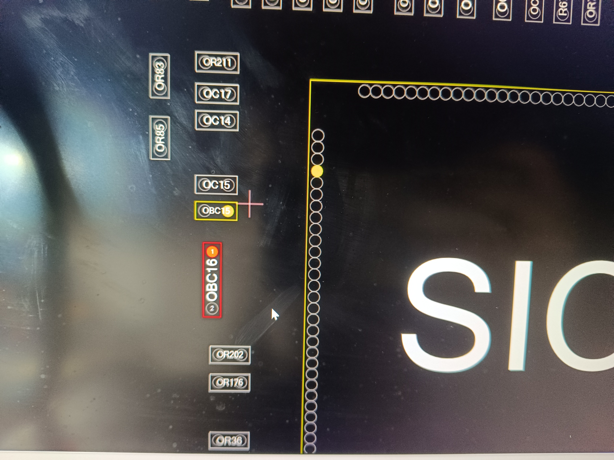

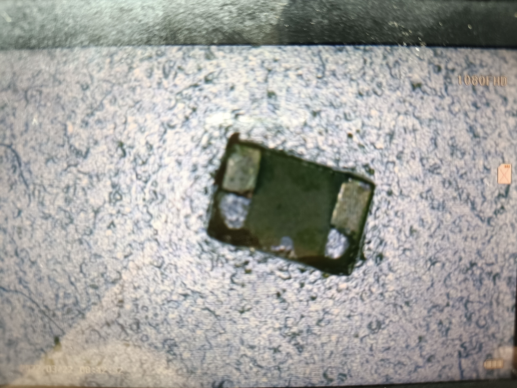

技嘉B365M AORUS ELITE 触发掉电,反复重启,不跑码。查各路对地阻值正常,肯定是缺供电,经查vccsa无供电,NTMFS4C10NT1G,N通道MOS管D级有1v输入G级无电压,该电压来源于LM358DR运算放大器,8脚有12v,3脚开启电压0.3v严重偏低。查该电压来自io 4脚发出2.5v实际只有0.9v,拿放大镜查找,原来是一颗电容损坏拉低了电压。更换后成功亮机!
