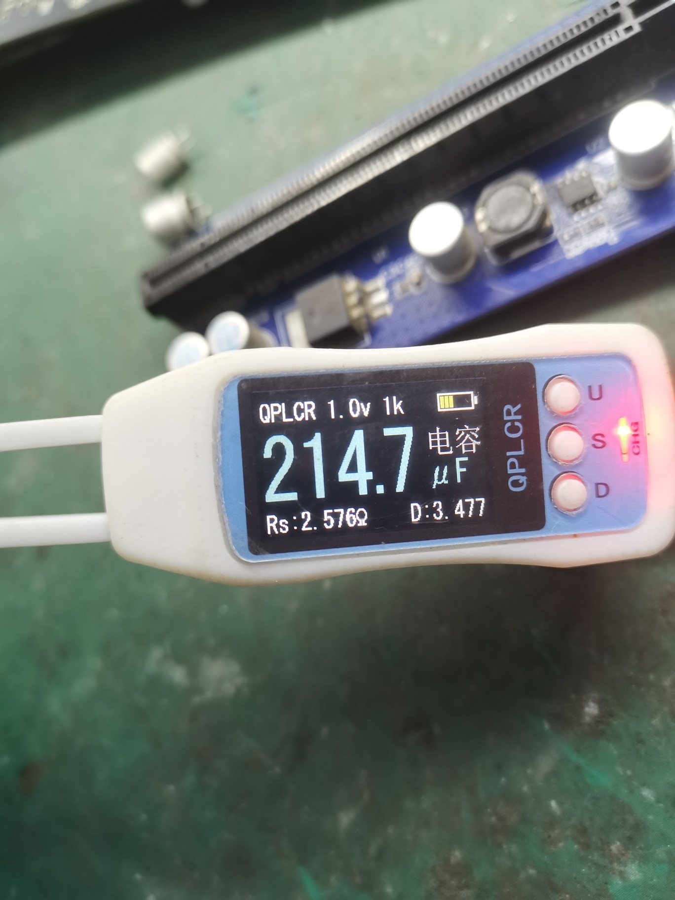

测试甜甜圈,鲁大师都正常。唯独跑3Dmark黑屏,黑屏时核心供电,显存供电没有。
换显存供电的芯片,还是一样。
把控制显存供电的双三极,还一样
把显存供电的电容取下,标称820uf,测量只有200多uf,D值三点多。
换完电容,补上双三极管,测试正常

这个对我有启发。以前跑甜甜圈黑屏的,我都当做是核心问题了

以前核心电容碰到过甜甜圈黑屏  内存供电还真没有
