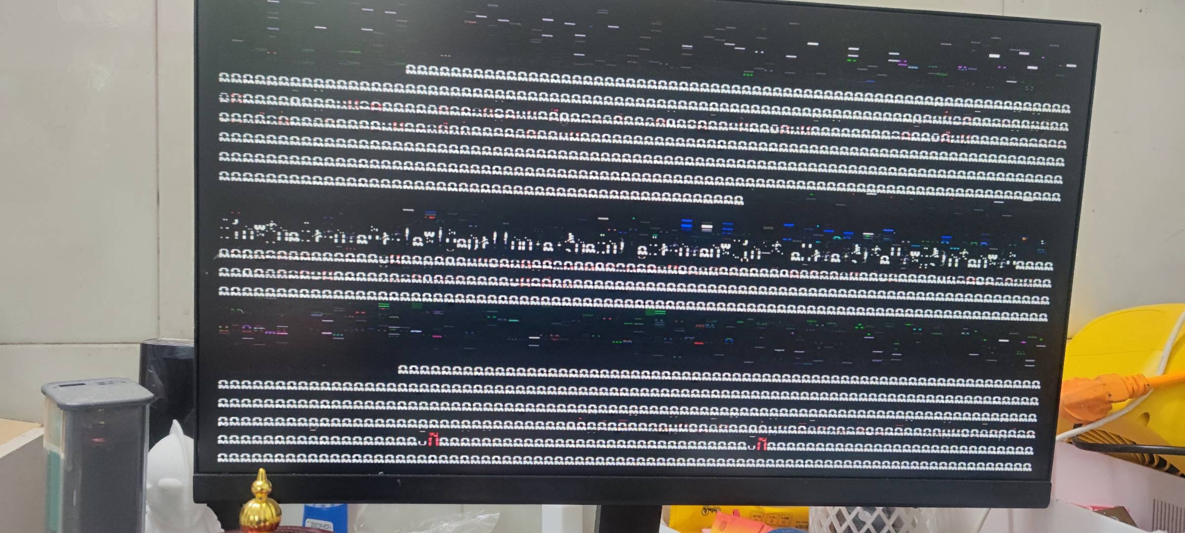

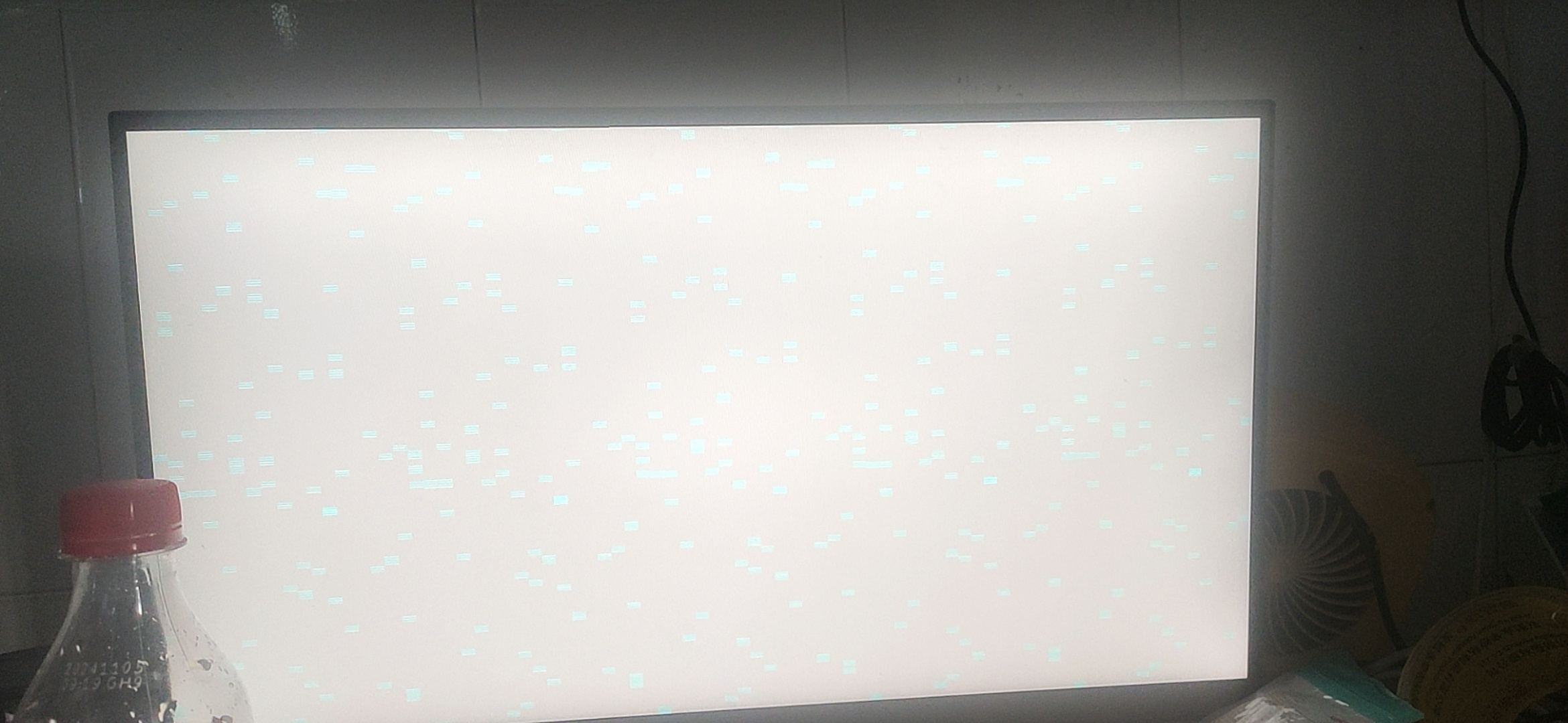

电脑开机这样,或者是没视频输出,是核心坏了还是虚焊,显存上个月才全换完
作者: ws7777    时间: 2025-1-25 09:54
核心显存都有可能,先跑个显存测试吧
作者: panchang    时间: 2025-1-25 10:00
坏显存几率大
作者: 陈诚风    时间: 2025-1-25 20:56
ws7777 发表于 2025-01-25 09:54
核心显存都有可能,先跑个显存测试吧
跑显存会卡住不出结果,上个月花屏过,不知道哪个显存坏,所以全换了
作者: 陈诚风    时间: 2025-1-25 20:57
panchang 发表于 2025-01-25 10:00
坏显存几率大
作者: ws7777    时间: 2025-1-28 13:17
不清楚你是A卡还是N卡,卡住不出结果的,A卡基本都是核心(但是你换显存又好了)。N卡基本不会卡住不出结果,或者可以换个测试软件版本试试
作者: 陈诚风    时间: 2025-1-28 20:38
我没别的测显存工具了,这个还是群友发给我的
作者: 百度oCiUM    时间: 2025-1-31 09:10
赌一把,加焊核心
作者: Lyhnee    时间: 2025-1-31 19:50
重做核心看看
作者: 陈诚风    时间: 2025-2-1 19:17
百度oCiUM 发表于 2025-01-31 09:10
赌一把,加焊核心
加焊了,能认到显卡了

赌对了,还真是核心虚焊
