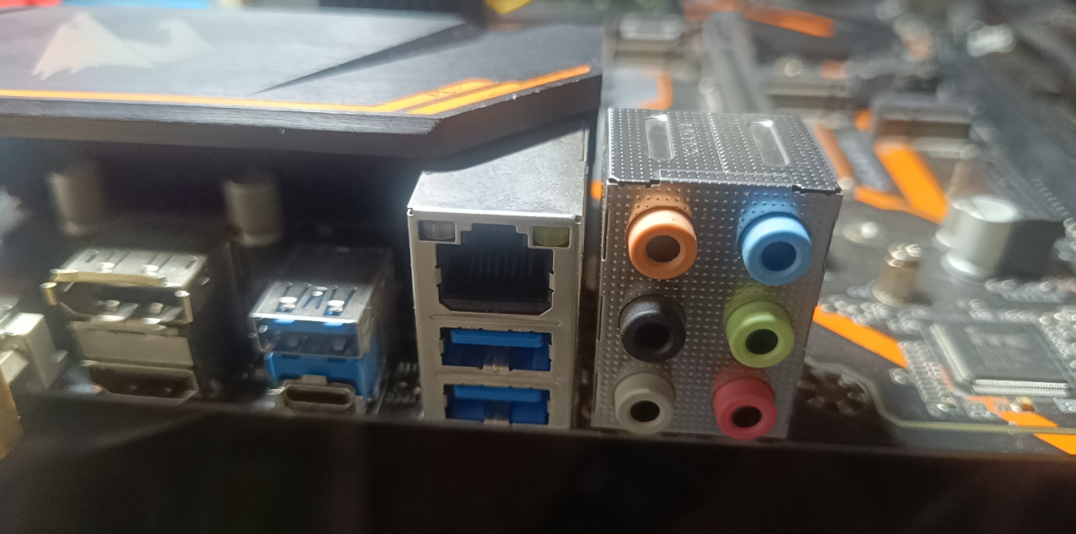

技嘉b365网口插上去没反应,求维修思路
发表于 2025-1-24 15:31:03 | 只看该作者 回帖奖励 |倒序浏览 |阅读模式 来自: 湖南 来自 湖南

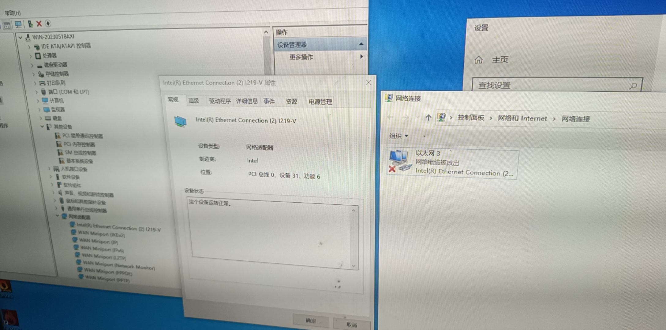

进系统显示网卡运行正常,插拔网线无反应。

你先把所有驱动装好再试。

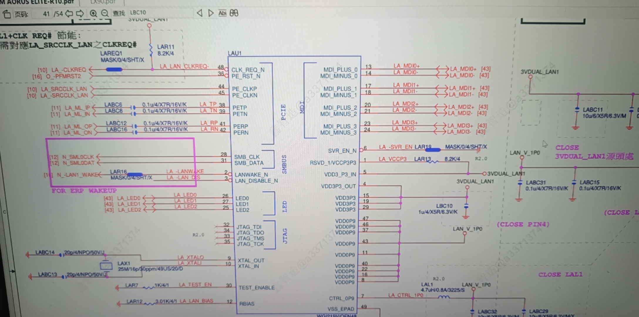

网卡能装驱动能认到,多半跟芯片条件没什么关系了,重点查网桥和接口部分吧。

换根网线试试,MDI测阻值,网变输入输出端

要把网口的座子换掉,一般是那里面的网变有问题
