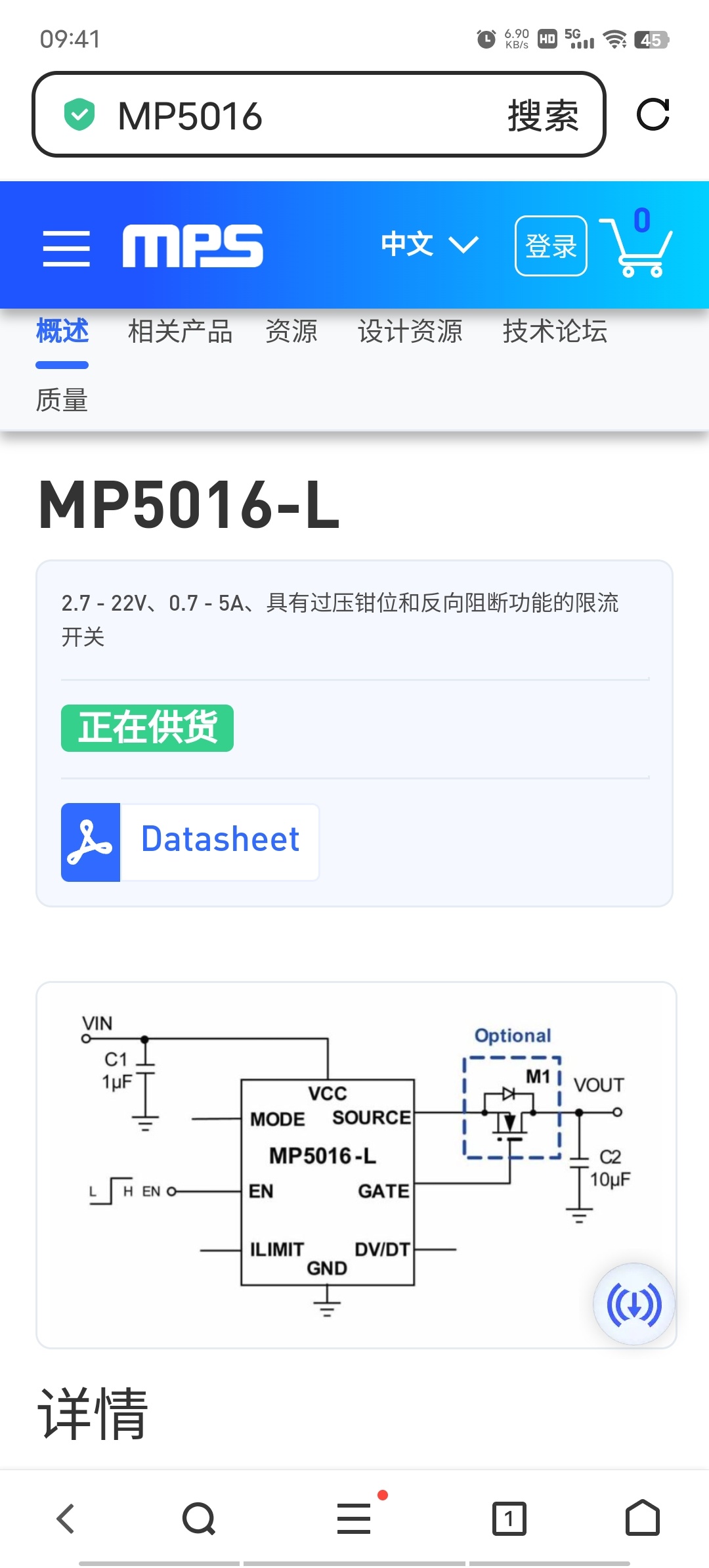

华为本子型号 KLVL-WFH9 板号 NB2686_MB_V3 没图纸没点位,遇上好多台了,跑码不显,实测为暗屏,换屏没好。
把图中那个10脚芯片的开启电阻拆掉然后从5伏开启飞条线过去就能解决。

作者: nsxt99    时间: 2025-1-24 10:46
y0927 发表于 2025-1-23 17:48
现在这些芯片都没有资料了
这芯片标号 EK,正确型号是 MP5016-L。
我也是在外国论坛无耻下问老外帮我查的

作者: nsxt99    时间: 2025-1-27 10:09
小机警 发表于 2025-1-26 00:09

作者: nsxt99    时间: 2025-2-7 09:59
nbhlqin2013 发表于 2025-2-6 11:20
厉害,没有图纸也能修出来。
没有原理图咋判断这里问题
得感谢当时正好有3台同款板子进来,反复对照发现这组电感应该出12伏,但是暗屏的机器却没有供电。但是芯片又没有资料,厚着脸皮到外国的论坛去发帖后才得到的芯片资料。

作者: nsxt99    时间: 2025-2-10 10:24
衡阳天河 发表于 2025-2-9 17:24
飞一个供电过去也可以
试过了,屏背光不稳定,会闪。
这家伙必须是稳定的12伏,用电池时只有8伏。
