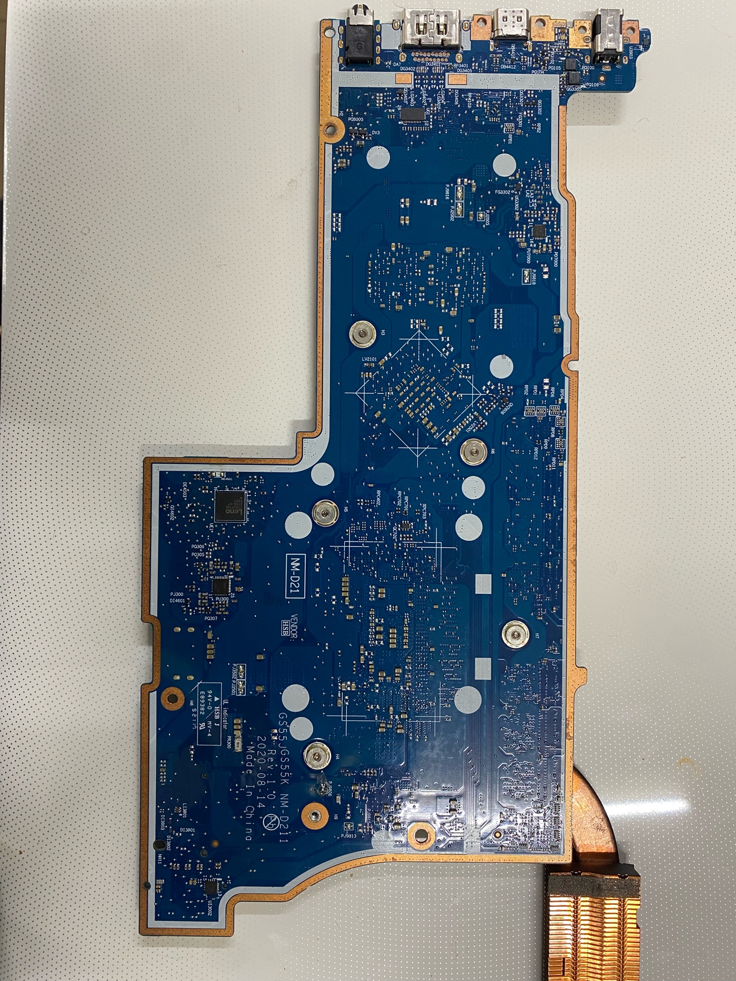

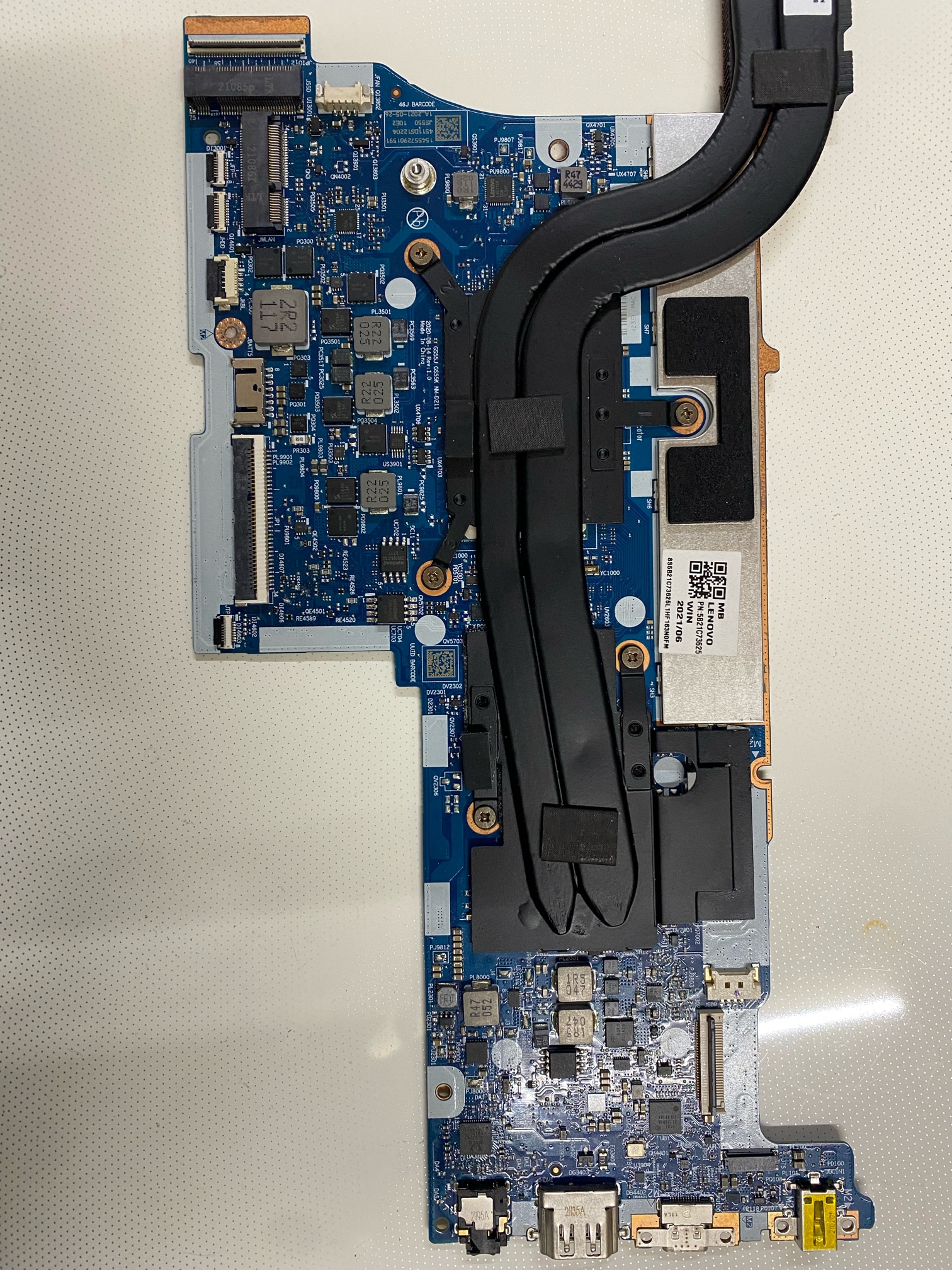

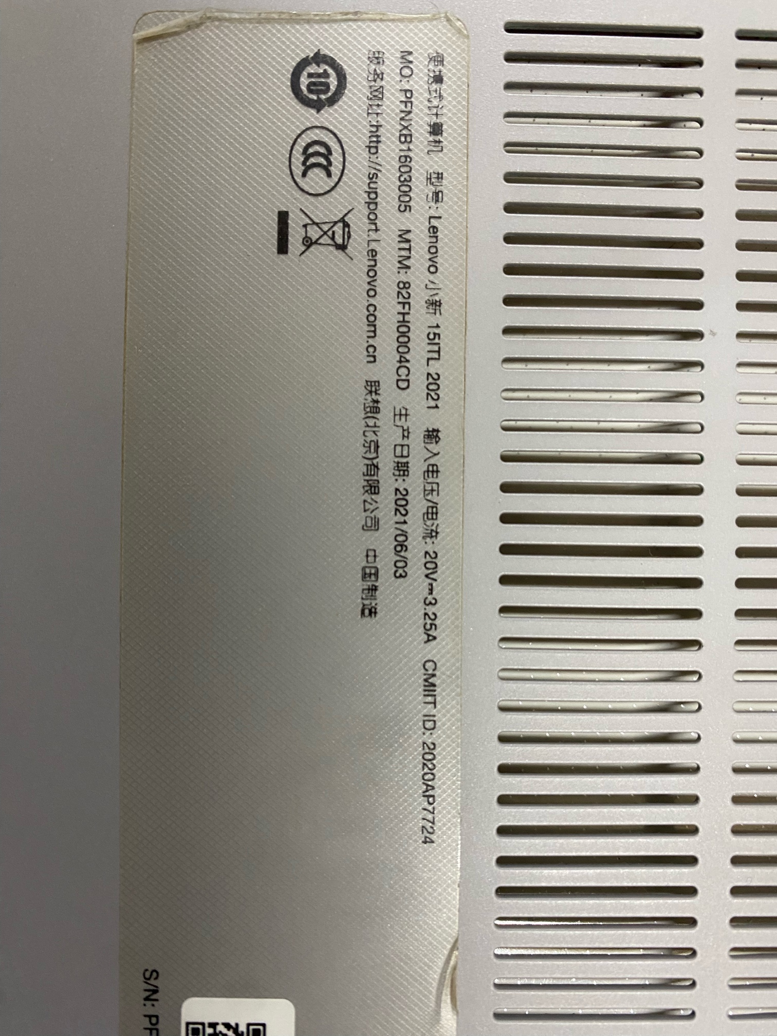

联想小新15ITL 2021款不开机用电池或外插电源3V 5 V一直跳动。 外接电源电流7-14 ma跳动 换用Typec电源可以开机。 但进系统后不充电   如果单用Typec电源开机后在插电池可以开机 也可以充电。拔掉Typec电源后用电池也可以用 但是在插进去就不识别充电器了 在换原机自带直插电源就能充电了

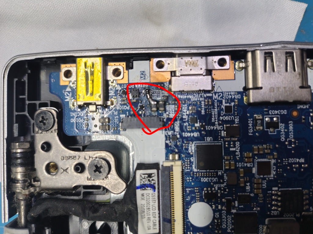

我去  大哥 我也在修这个  同款机型同款故障  前面搞了一天没研究明白 现在只知道BATT_TEMP电压在插入电池时为0.29V不正常,什么保护隔离管乱七八糟的我都干过一遍了没用,现在我也一筹莫展

没找到问题哈哈,只修出来一半,现在是单独用电池不开机,用适配器接上刺激一下才能开机,然后就能正常用正常充电,使用期间拔掉适配器会不升压,不充电,必须关机再接上适配器开机才能正常用。不过好过之前插上电池就不开机完完全全的台式机好一点哈哈哈,飞了线之后ec还炸了个洞,买了一个。。
