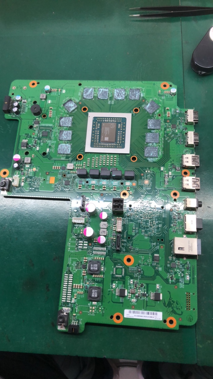

请教各位大佬,XBOX ONE的机子(不是楼主的XBOX ONE X),和楼主的机子的故障是一样的,也是连接显示器后不显示。主板拆下来了。怎么找不到那个HDMI的显示芯片啊?主板的编号是:X895857-001 Rev.E。请大佬赐教,跪谢,拜托!!
作者: 52571688    时间: 2025-2-26 20:55
在两个HDMI接口中间靠后一点,照片上那个方的芯片。

有主板实拍图不?
