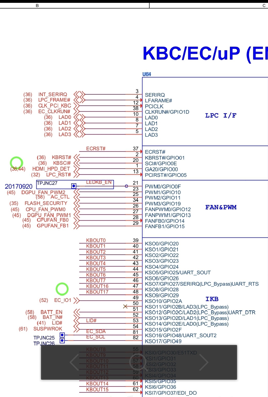

1、桥发出s4# s3#信号之前会读取BIOS的信息吗。目前测试bios 1脚cs#片选波形,只是3伏的电压。
2、机器ec待机和桥待机测试都正常(拆桥每个焊点都有锡,测试线路都没断线、对地二极管值正常)。
3、已换过两个淘宝买的测试好保上机全新桥,问题依旧。触发电流0.049左右,过五六秒掉电。

mcy999 发表于 2025-01-19 13:16
ec和bios程序都刷过官网的。
拆桥测试PM_PWRBTN#没有信号,装桥测才有。估计ec通过lpc收到桥的相关信息才会发出。

作者: yagwo    时间: 2025-1-22 16:43
查一下espi  看看有没有掉件 断线
作者: mcy999    时间: 2025-1-22 18:52
yagwo 发表于 2025-01-22 16:43
查一下espi  看看有没有掉件 断线
桥到BIOS吗,桥发到BIOS的1脚信号。

作者: yagwo    时间: 2025-1-22 18:58
桥 和 ec 直接通讯
作者: mcy999    时间: 2025-1-22 23:33
yagwo 发表于 2025-01-22 18:58
桥 和 ec 直接通讯
查了没问题,准备放弃治疗了

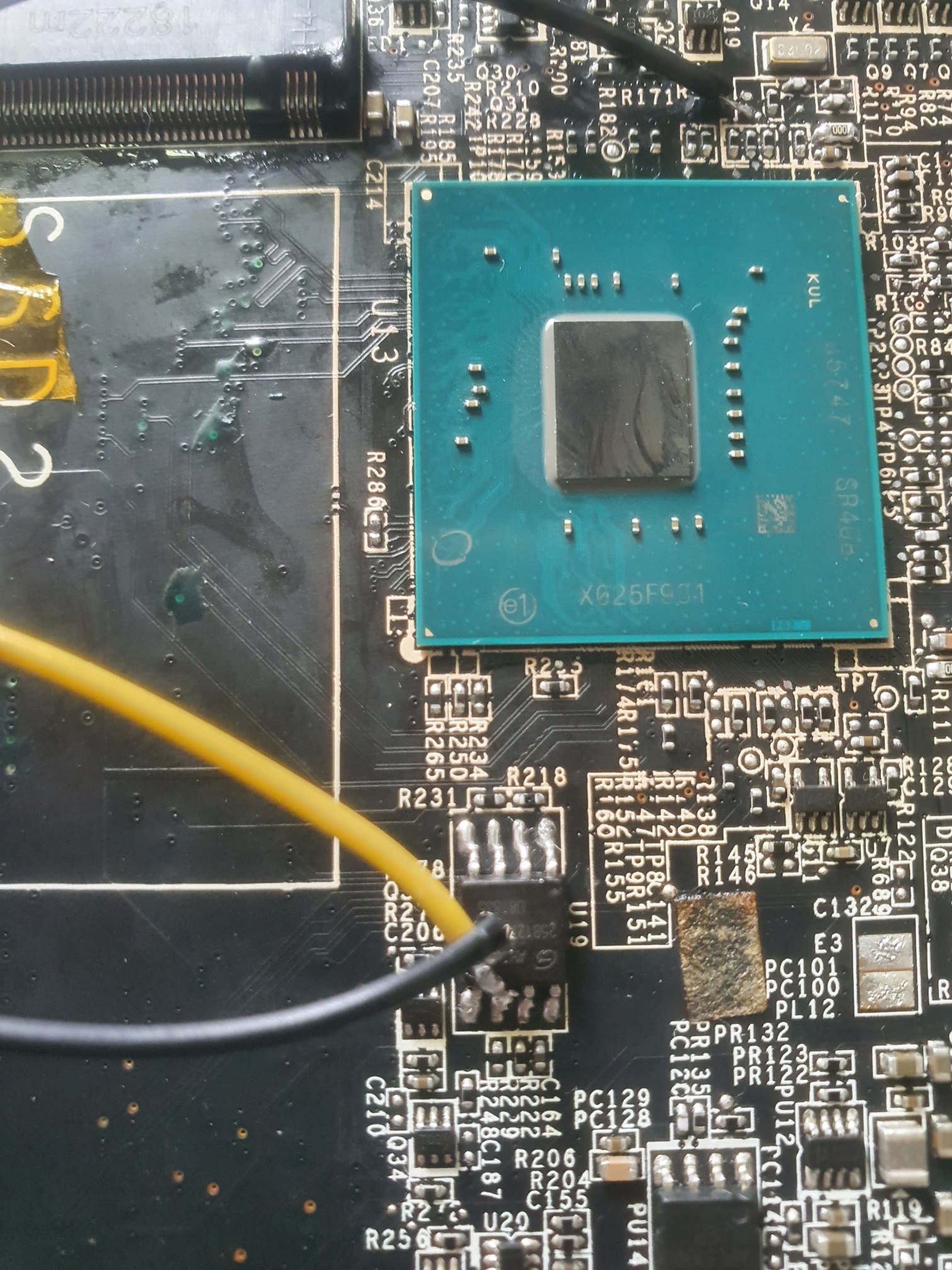

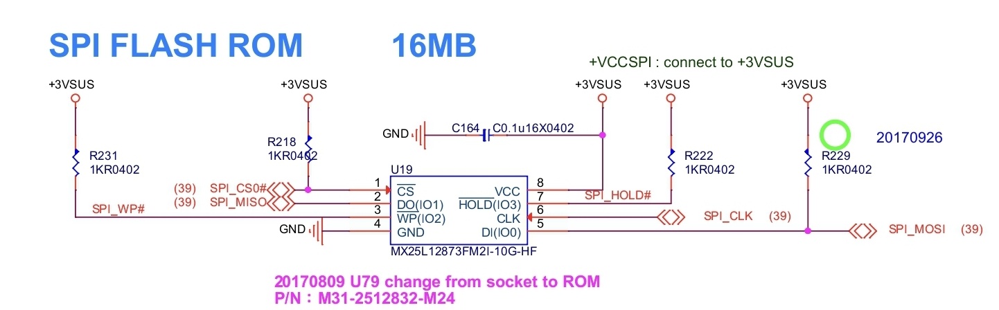

作者: mcy999    时间: 2025-1-24 12:38
发现BIOS芯片6脚时钟到ec和桥断线了,飞线,波波测试2脚有波形输出,电流到0.050几秒掉电(估计桥需要读取BIOS后才会发出s4 s3)。准备刷BIOS看看能不能出s4 s3。
