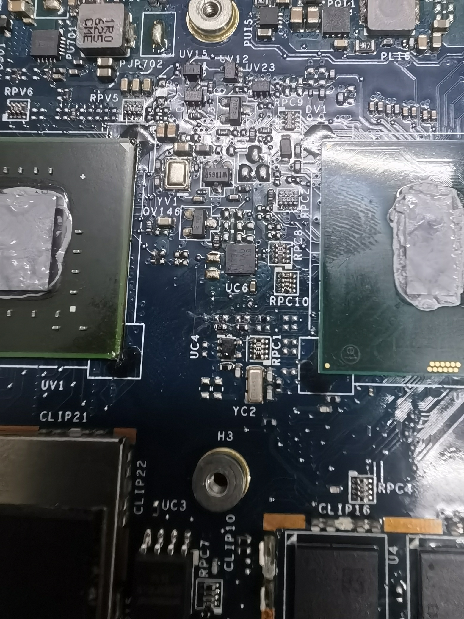

标题: xiaoxin air13pro 升级板载内存求助
换完单个2g的颗粒,还是只能识别到4g 有哪个大神指点一下需要改什么位置才能识别到8g

如没图纸,找到配置电阻,排到组合,前两个是品牌,如是同型号,只组合后两个电阻,最多再试三次

我有图点 改电阻就行了

RC136不装,RC134、138装个10K电阻试试

你好  135也应该装是吗?
作者: 静听、一季花开    时间: 2025-1-24 10:19
迈阿密的海 发表于 2025-1-24 09:42
你好  135也应该装是吗?
对,135要装

我认为应该根据内存条品牌ID0-ID2设置为011或100或101,为1的应该经电阻接3VS,为0的应该经电阻接地。

RC136  RC133 C137  这三个装,其他不装

问题已解决,求助了一个大师傅技术指导了一下,改了bios 改电阻如下
rd204 0欧  rd205不装  rd200   201   202   203  都换240欧
