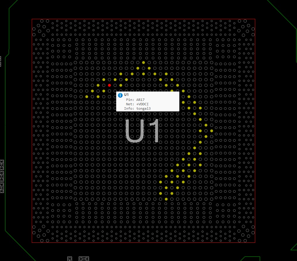

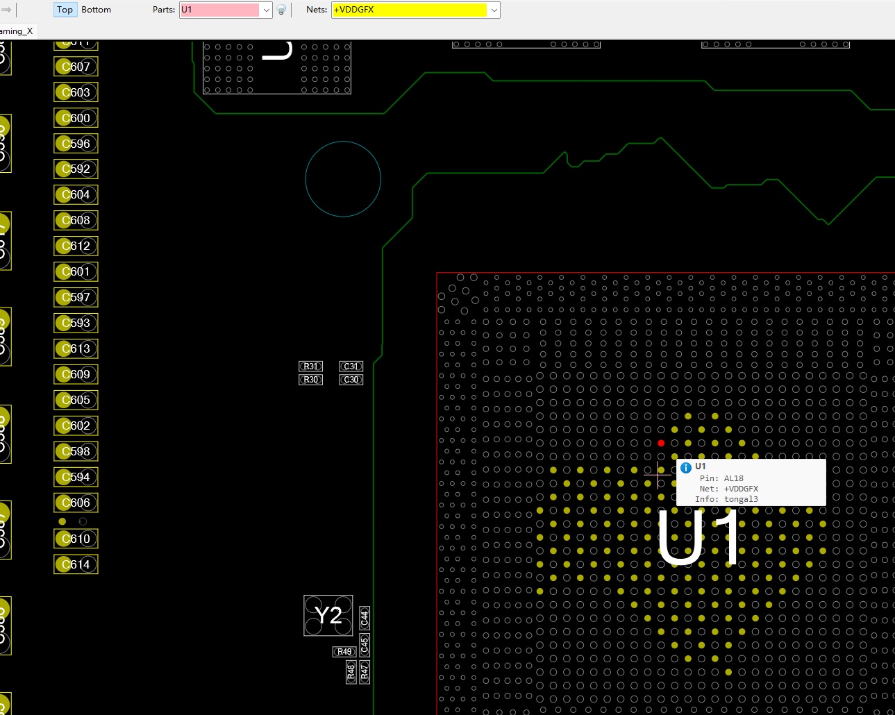

请教各位大佬,显卡核心上掉了2个焊盘,看图纸是vddci和vddgfx,有一片黄点连着的,这种点用补吗 Thanks(ω)

这种一般是可以不用补。

作者: laq1357    时间: 2025-1-15 08:55
中间的供电和gnd,连成一片一片的,掉一俩的无所谓

作者: u1581432    时间: 2025-1-29 17:29
不用补,问题不大,一个Ball电流可以通2A,一般设计的时候都会留有余量。
